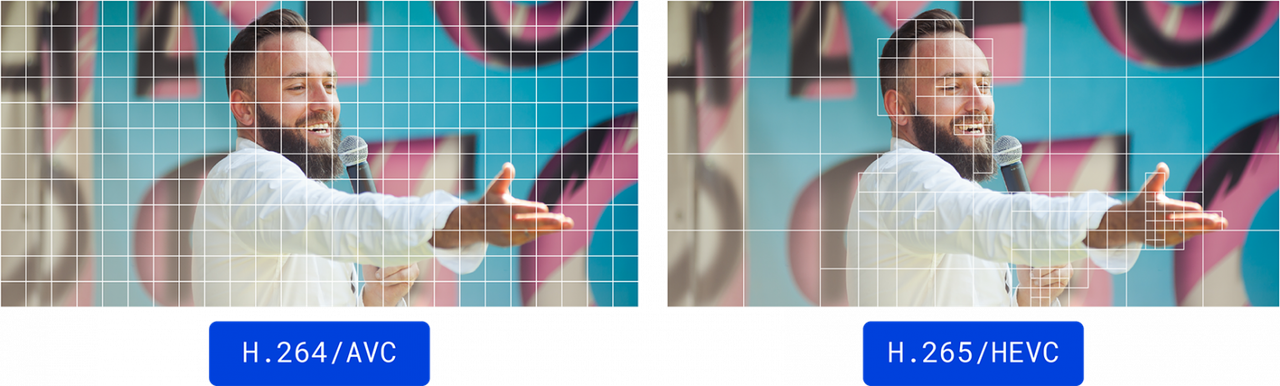

« ตอบ #16 เมื่อ: เมษายน 02, 2025, 02:55:21 AM »
ใน Eporner มีให้ download 2 format
H.265 คือ AV1 ใช่ไหมครับ
https://www.eporner.com/video-Y50a6Xeglcy/mida-039/
ไม่ใช่ครับ AV1 เปิดกับบางอันไม่ได้ เช่นถ้าเอา HDD ไปต่อทีวีน่าจะไม่ได้บางอัน AV1 เป็น สำหรับย่อลง Steaming ไฟล์จะเล็กกว่า H265 อีก 30-50% บางที่เฟรมเรตกระตุกนิดหน่อย แล้วภาพก็ไม่คม
็ผมแปลง H265 ประหยัด HDD ขึ้นเยอะ บางอันจาก 8-9 gb เหลือ 1gb ได้แต่ต้องใช้ CPU นะครับ ซึ่ง 40-50 นาที
ถ้าใช้ NVEC หรือ การ์ดจอ แปลงไฟล์ จะได้ความเร็วแต่ Compression จะน้อยลงเยอะ  แต่ก็ได้ 30-50% แล้ว ช้าๆ ก็ 15นาที ไวสุดก็ 5 นาที
แล้วขอตอบ คำถาม เรื่อง H265 H264 ต่างกันแค่ วิธีการเฉลี่ย ช่องในแต่ละเฟรม โดย cpu มาคำนวนภาพว่าควรใช้ pixel ตรงไหนยังไง เลยจะประหยัด Bitrate ลงครึ่งนึง แต่เวลาถอดหรือเล่นเลยต้องใช้เครื่องแรงกว่าหน่อย ถ้าคอมเก่าๆ เปิดจะมีเฟรมหน่วงๆบ้าง  ต่างจาก H264 ที่จะเท่ากันตลอดเวลา คุณภาพเท่าๆเดิม สีไม่ต่าง ความคมไม่ค่อยต่าง แต่จะต่างถ้าเรา set บีบขนาดๆเยอะ แต่ ต้องจอใหญ่ๆ ถึงจะเห็น แต่ตาเทพๆหน่อยครับ 5555
ขอบคุณครับ อธิบายประกอบภาพเข้าใจได้ง่ายขึ้น
ปล. ผมเคยได้อ่านผ่านๆ เรื่อง VBR (Variable Bit Rate) ที่ลดขนาดไฟล์ตอน encode เพื่อฝังฮาร์ดซับ ได้เหมือนกัน
หรือมันคือเทคนิคเดียวกันครับ
