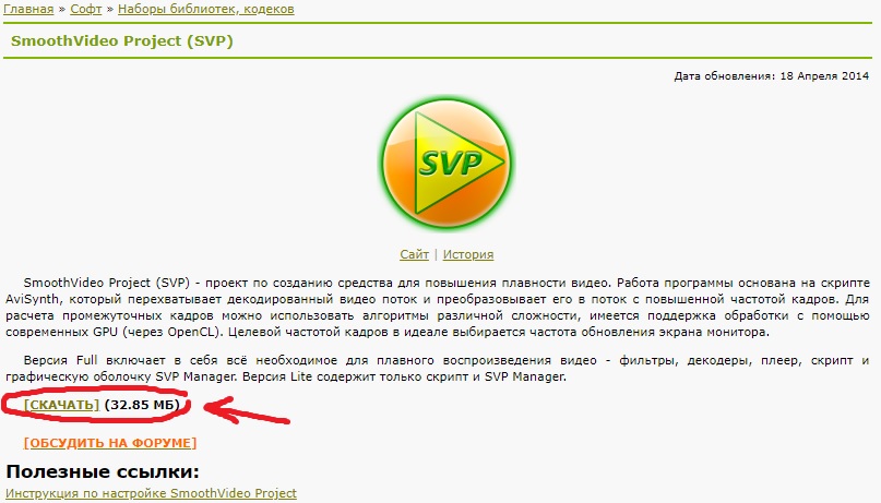

2.SVP 3.1.6
https://audiophilesoft.ru/load/lib/svp/8-1-0-77
//ตอนลง SVP ให้เลือก ffdshow ด้วย

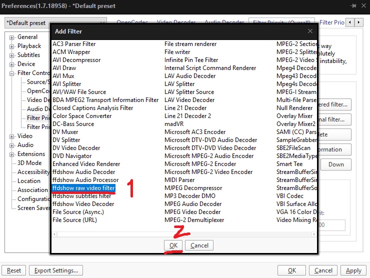

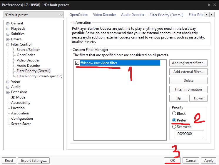

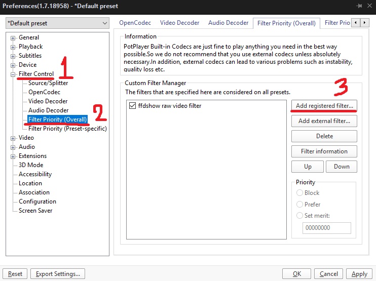

ตั้งค่า Potplayer
1.เปิด Potplayer
2.กด F5
3.กดไปที่ Filter Control > Filter Priority (Overall) > Add registered filter
4.เลือก ffdshow raw video filter
5.เลือก ffdshow raw video filter แล้วกดไปที่ Prefer

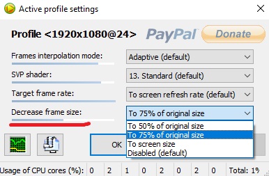

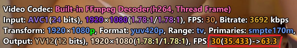

ตั้งค่า SVP
1.คลิกขวาที่ไอคอนโปรแกรม (ด้านล่างขวาของจอ)
2.กดไปที่ Video Profiles กดไปที่ 1920x1080 (ถ้ามีไฟล์วิดีโอเล็กกว่า 1080p ก็ไปปรับอันอื่นด้วย)
3.พอกดเข้าไปแล้วจะมีหน้าต่างขึ้นมาให้ตั้งค่า ปรับเฉพาะช่องสุดท้าย Decrease frame size ปรับเป็น 75% (ถ้าคอมใครช้าดูแล้วกระตุกก็ปรับลงมาที่ 50%)
แค่นี้จากไฟล์วิดีโอ 30fps ก็จะดูแบบ 60fps ได้เรียบร้อย

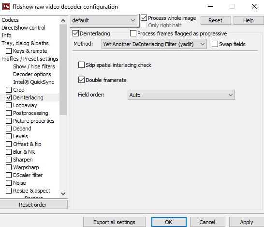

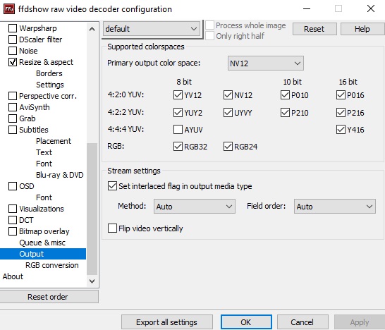

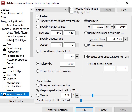

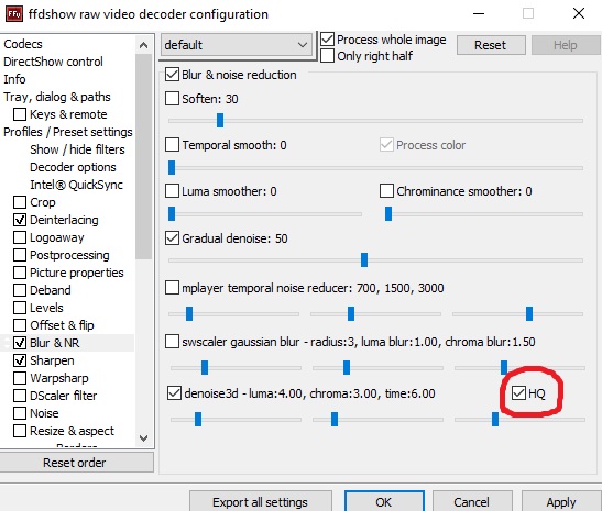

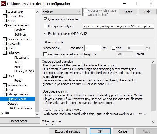

ถ้าคอมใครแรงยังมีที่เหลือๆ ให้ใช้งานได้อีกก็มีวิธีตั้งค่า ffdshow ให้ภาพสวยขึ้นด้วย
ตย. (ซ้าย) หลัง // (ขวา) ก่อน
ปรับตามภาพด้านล่างนี้เลย
*ถ้ากระตุกให้เอา HQ ออก
