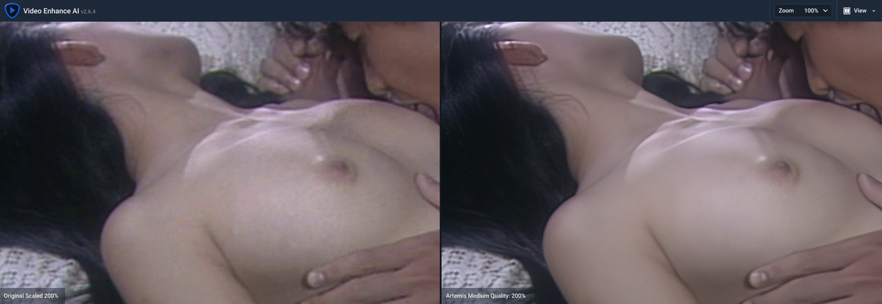

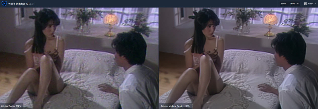

ตอนกำลัง Upscale
https://i.postimg.cc/sgNsC6Zw/Snap3.jpg
https://i.postimg.cc/pTP0GxX7/Snap4.jpg
https://i.postimg.cc/yY2Lq080/Snap5.jpg

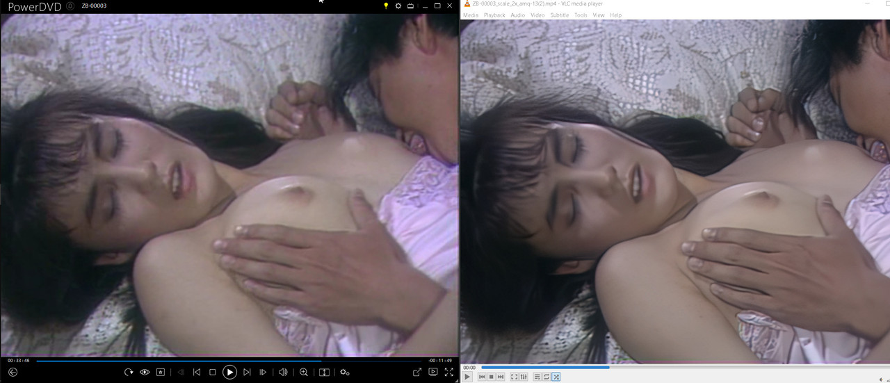

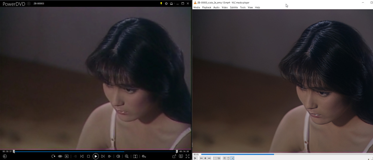

Upscale เสร็จแล้ว  เปิดไฟล์เดิมด้วย PowerDVD เทียบกับไฟล์ที่ Up เปิดด้วย VLC
https://i.postimg.cc/zvVF6fmd/Snap6.jpg
https://i.postimg.cc/ZqHPqN47/Snap7.jpg
ไฟล์เดิมเป็น avi ความละเอียด 640 x 480 Upscale 200% เป็น 1706 x 960
