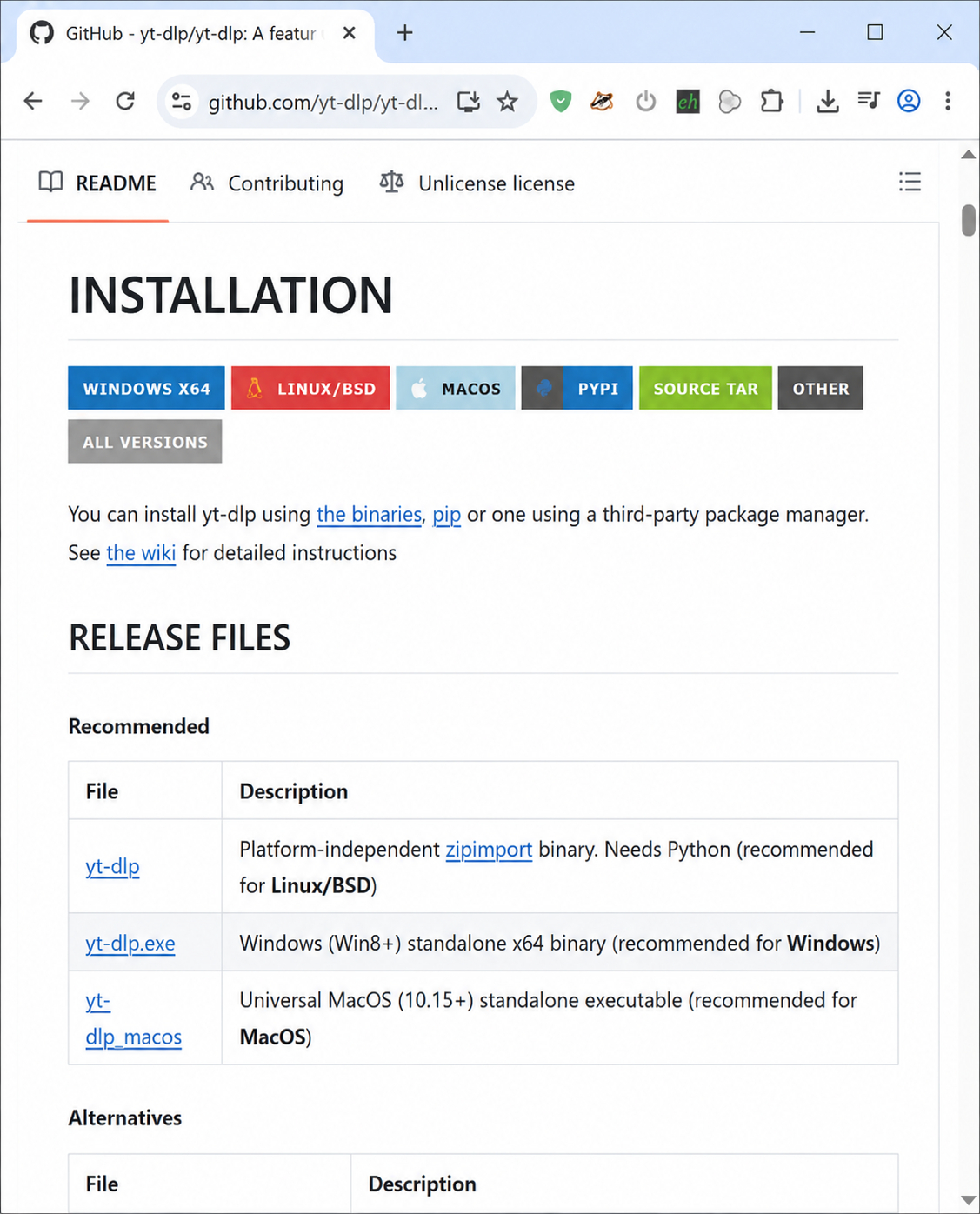

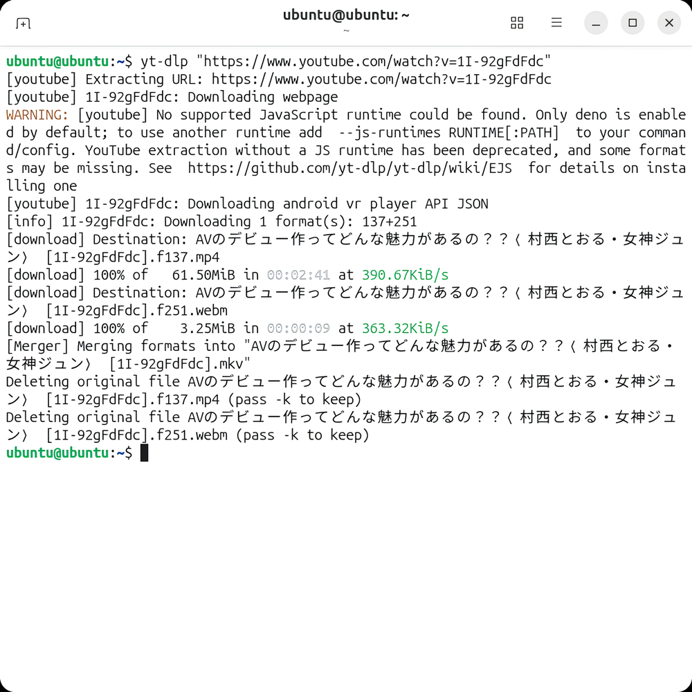

คลิก WINDOWS X64 ดาวน์โหลด yt-dlp.exe

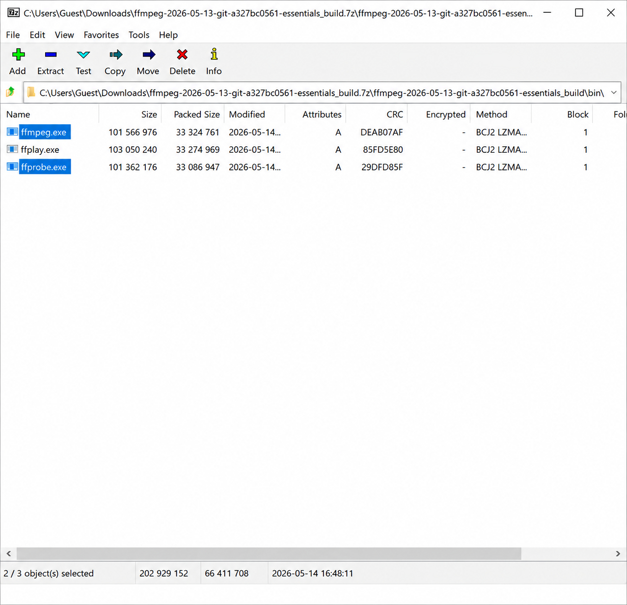

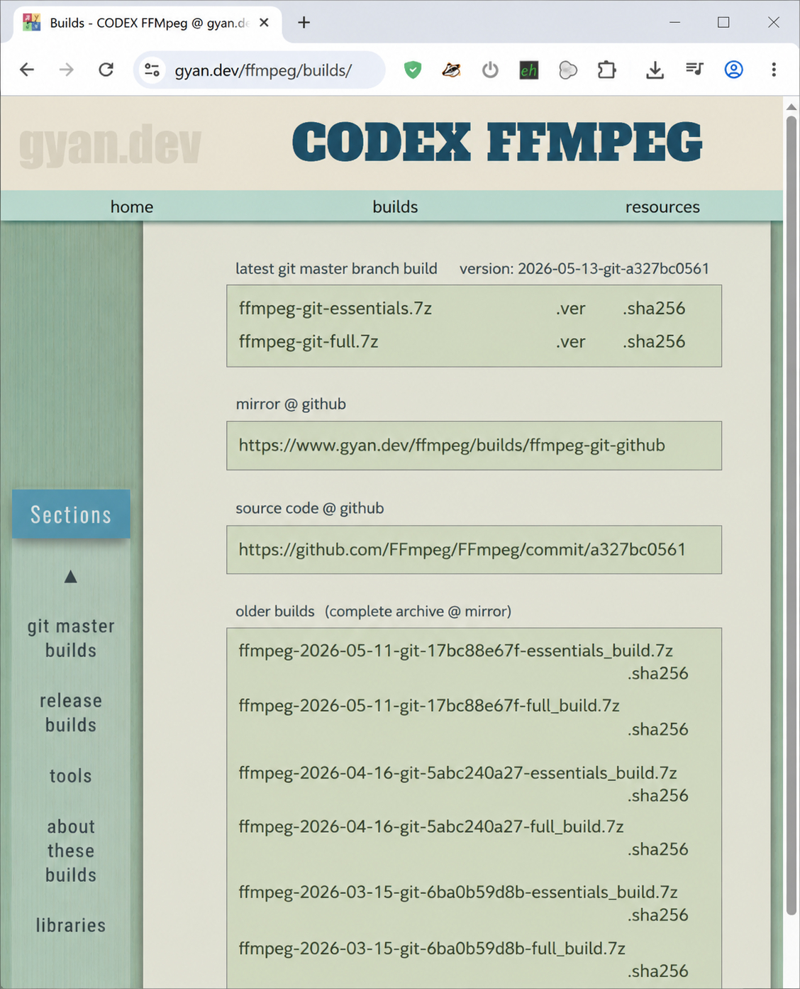

คลิก ffmpeg-git-essentials.7z ดาวน์โหลด ffmpeg...essential...build.7z
ต้องการ ffmpeg.exe , ffprobe.exe เท่านั้น

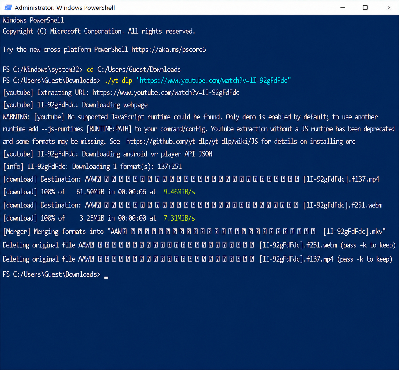

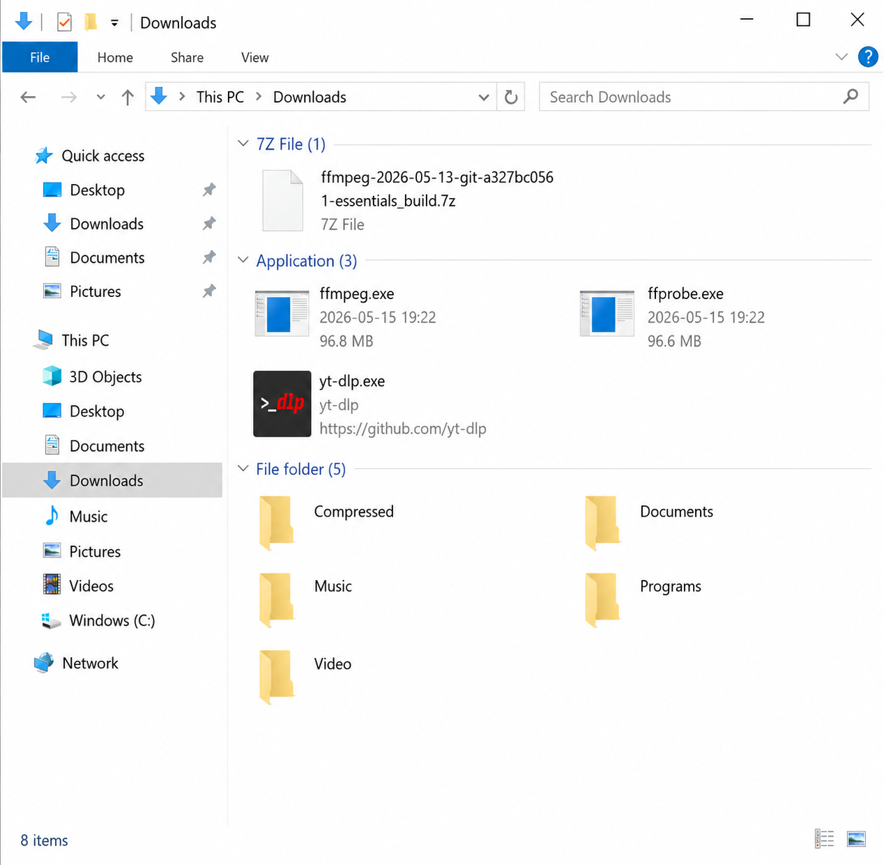

คัดลอก & วาง yt-dlp.exe , ffmpeg.exe , ffprobe.exe โฟลเดอร์ เดียวกัน
./yt-dlp "URL"

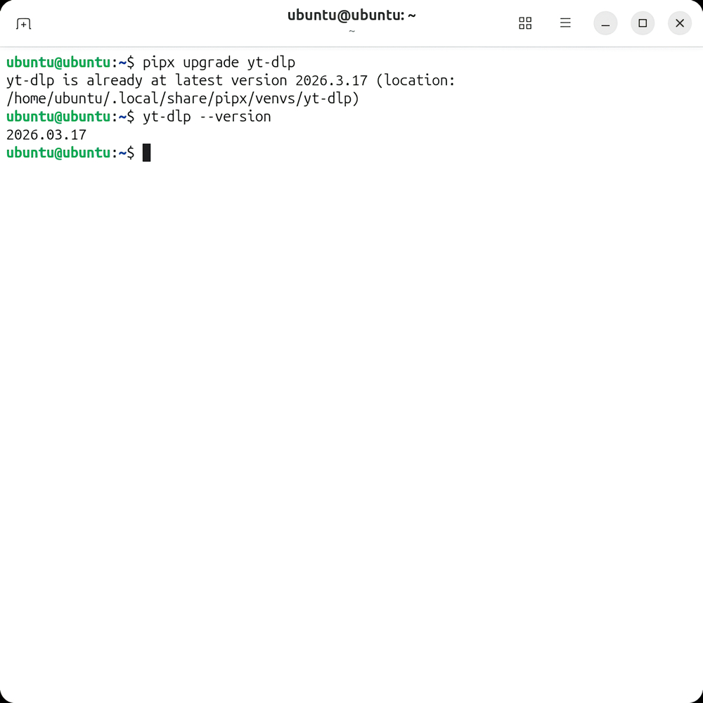

« ตอบ #11 เมื่อ: พฤษภาคม 16, 2026, 10:04:49 PM »

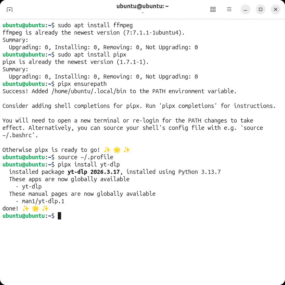

sudo apt install ffmpeg
sudo apt install pipx
pipx ensurepath
source ~/.profile
pipx install yt-dlp
yt-dlp "URL"
pipx upgrade yt-dlp
yt-dlp --version
« แก้ไขครั้งสุดท้าย: พฤษภาคม 16, 2026, 10:37:23 PM โดย pictureuploadsex » บันทึกการเข้า
