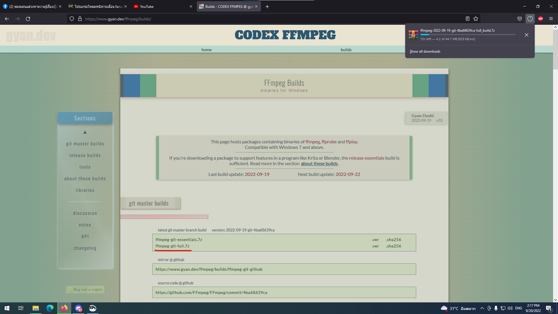

ไปที่ https://ffmpeg.org/download.html แล้วเลือกดาวโหลดตามระบบปฏิบัติการ
อย่าง windows ก็หน้าต่างฟ้าๆ แล้วเลือกลิงก์มาสักอัน แนะนำอันบน เพราะอันบนๆเท่ากับดีย์
แล้วเราก็มองหาลิงก์ดาวน์โหลด แนะนำตัว Full ไปเลย กดโหลดมา

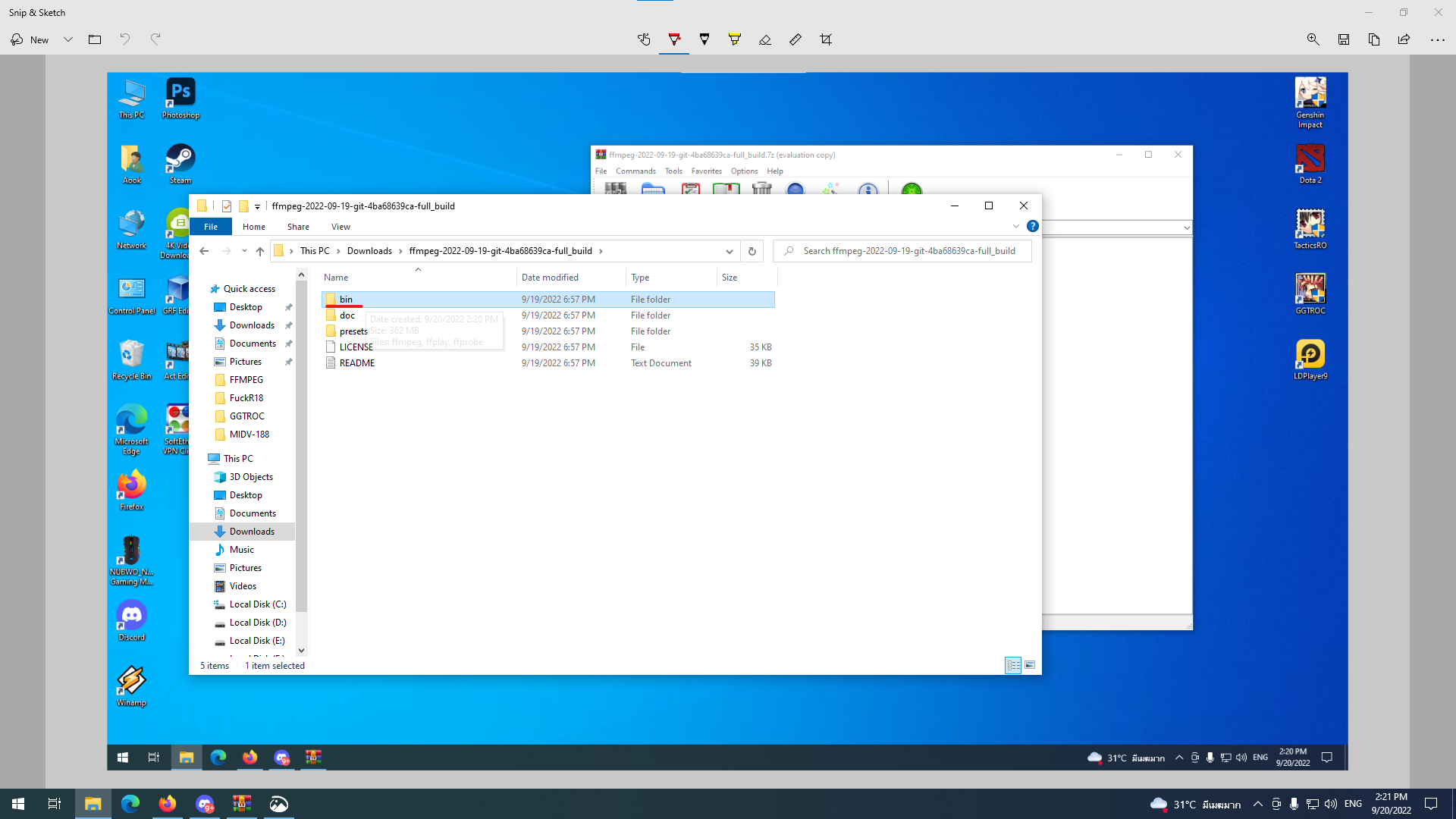

จากนั้นก็ทำการแตกไฟล์
จากนั้นเข้าโฟร์เดอร์ bin จะเห็น 3 ไฟล์
ให้เราก๊อบไปวางที่ โฟร์เดอร์ใหม่ ณ ไดร์ฟไหนก็ได้ตามใจ
ส่วนของผมเป็นไดร์ฟ C: และชื่อโฟร์เดอร์คือ FFMPEG

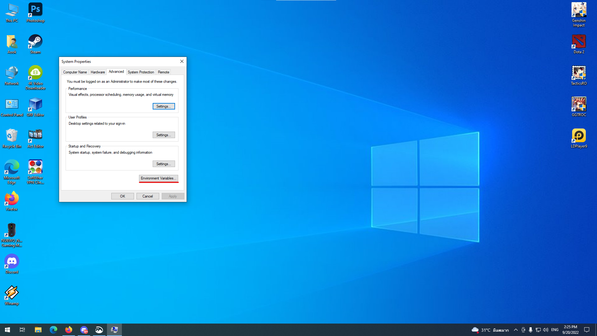

จากนั้นกดปุ่ม windows บนคีย์บอร์ด หรือก็คือปุ่ม start มุมซ้ายล่าง แล้วพิมพ์ไปว่า path
แล้วกดเข้าไปใน Edit the system environment variables
จากนั้นกด Environment Variables..

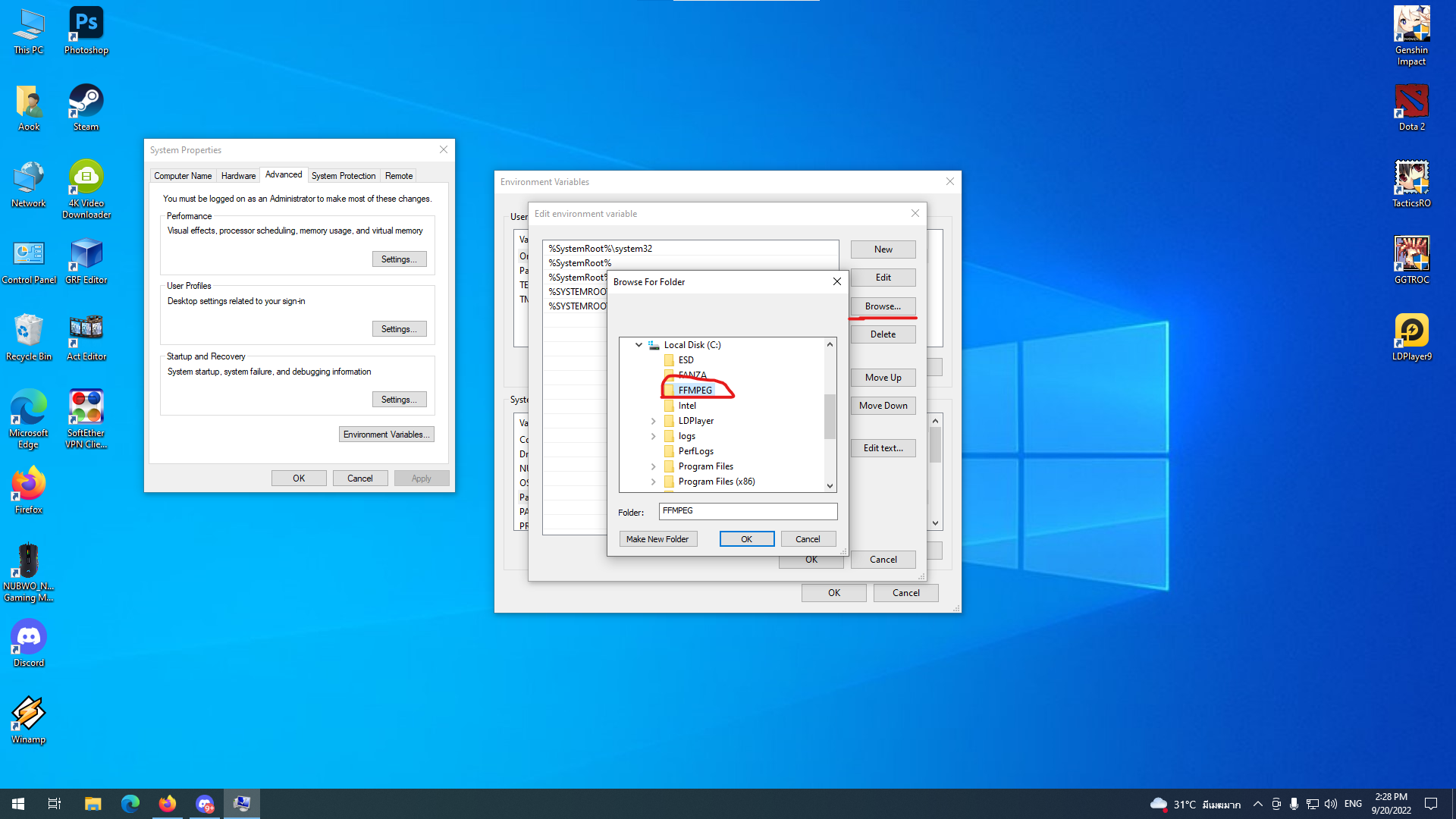

มองช่องล่าง คลิ๊ก 1 ที ที่ Path แล้วกด Edit..
กด Browse.. แล้วเลือกไดร์ฟและโฟร์เดอร์ที่เราเก็บ FFMPEG ไว้
แล้วก็กดโอเคยาวๆเลย

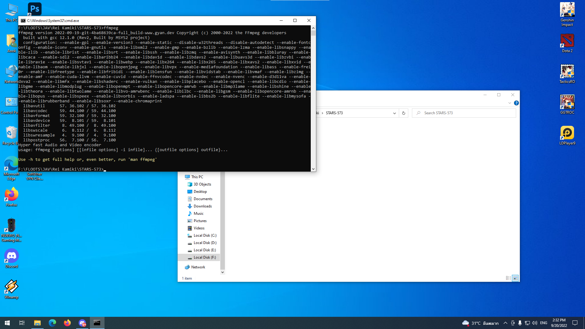

จากนั้นไปโฟร์เดอร์ไหนก็ได้สักโฟร์เดอร์นึ่ง
ในช่อง Address..
พิมพ์ไปว่า cmd แล้ว Enter จะเป็นการเรียก cmd จากช่อง address
ซึ่งจะใช้บ่อยในการทำงานกับ ffmpeg จำไว้ให้ดี
จากนั้นพิมพ์ไป ffmpeg แล้ว Enter
ถ้าขึ้นแบบนี้แปลว่าติดตั้งเรียบร้อยแล้ว
