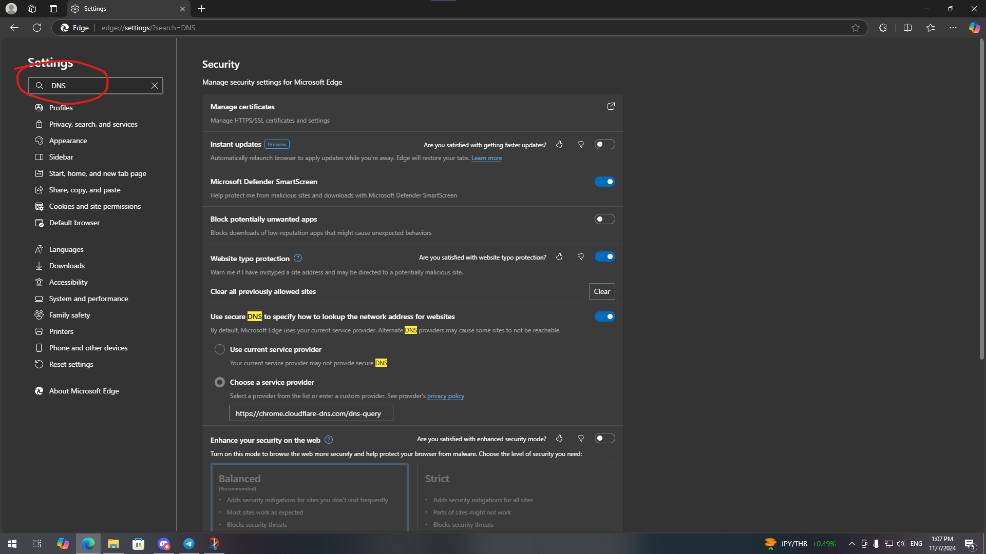

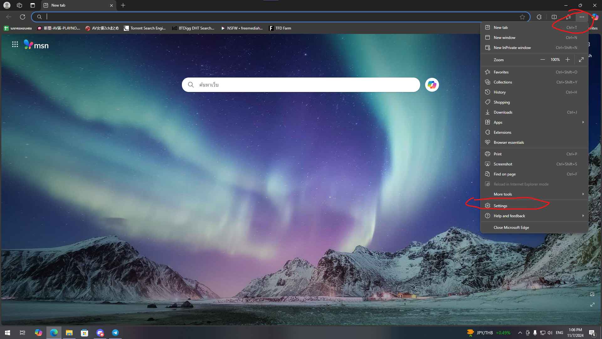

Microsoft Edge
กดไข่ปลา แล้วไป Settings
จากนั้นพิมพ์ค้นหาว่า dns

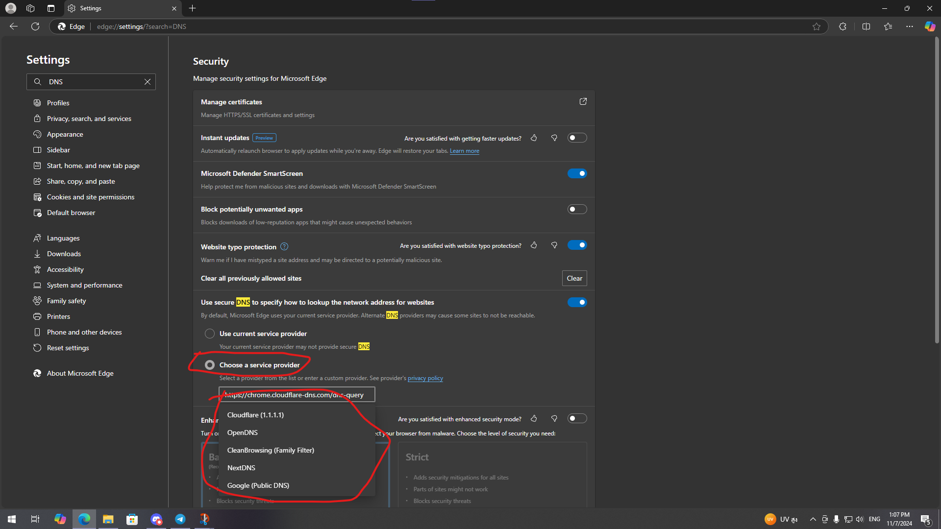

จากนั้นติ๊กเลือก Choose a service provider แล้วเลือก dns ที่ต้องการ
แนะนำเป็น Cloudflare, Google หรือ NextDNS

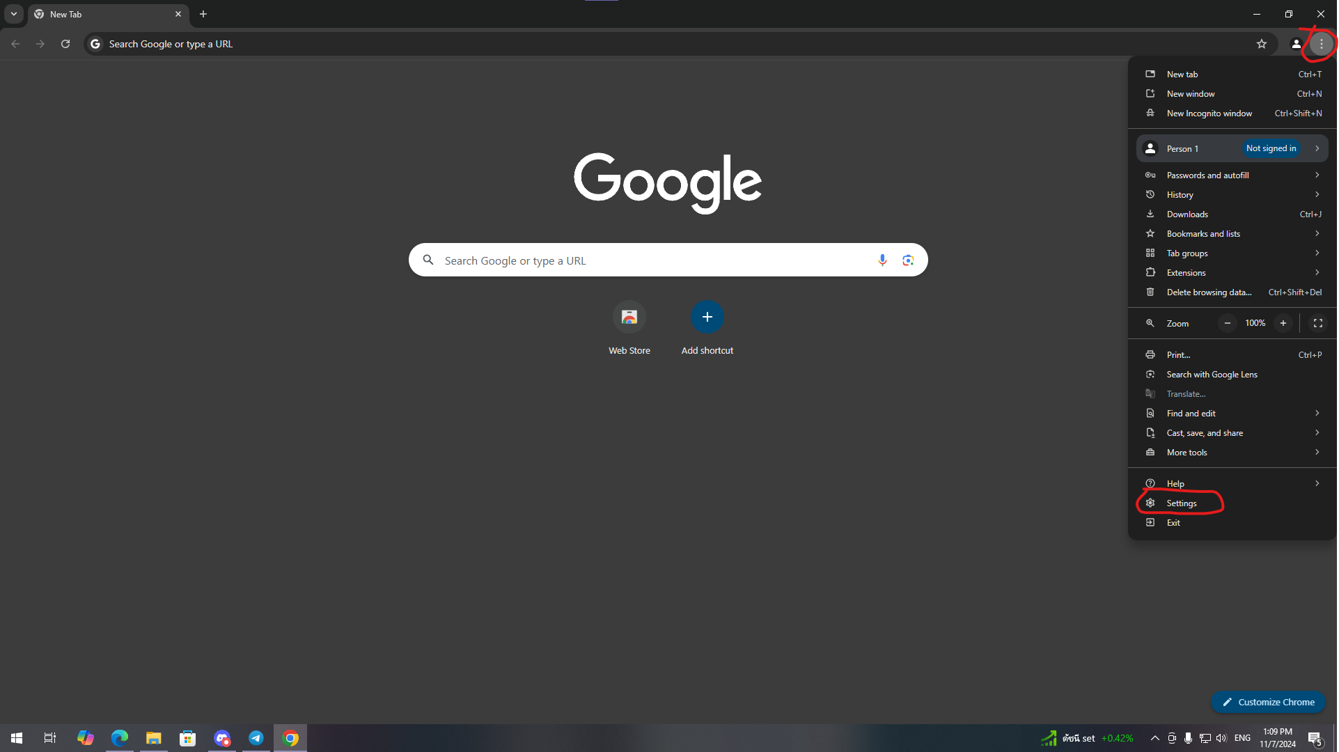

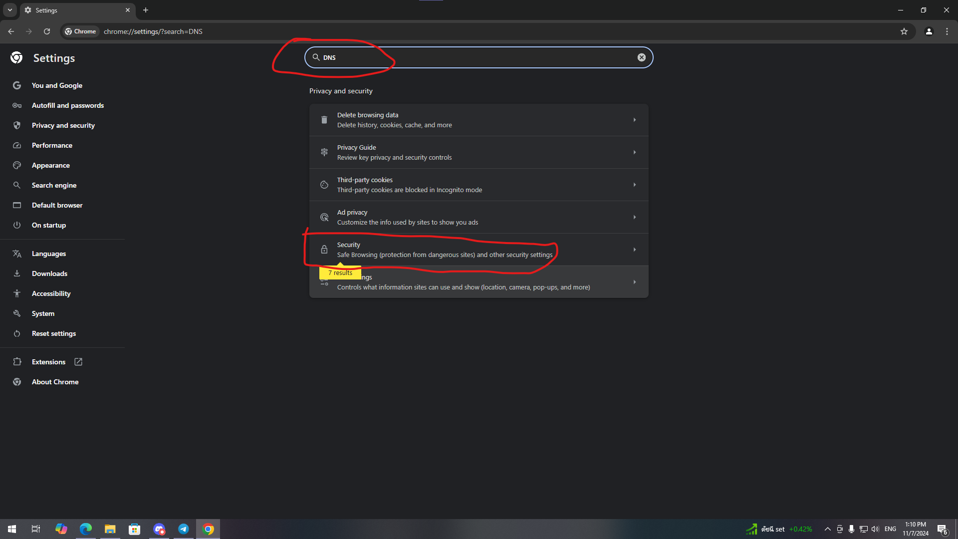

Google Chrome

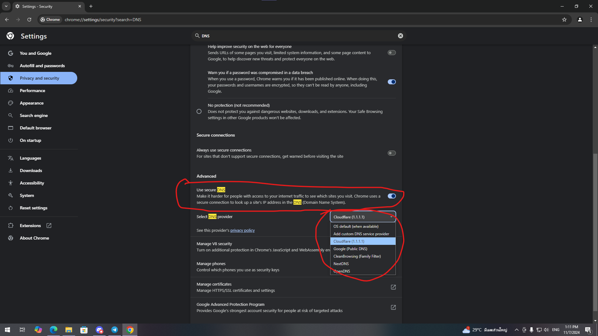

จากนั้นพิมพ์ค้นหาว่า dns แล้วเข้าไปใน Security
จากนั้นติ๊กเปิดใช้ Use secure DNS แล้วเลือก dns ที่ต้องการ

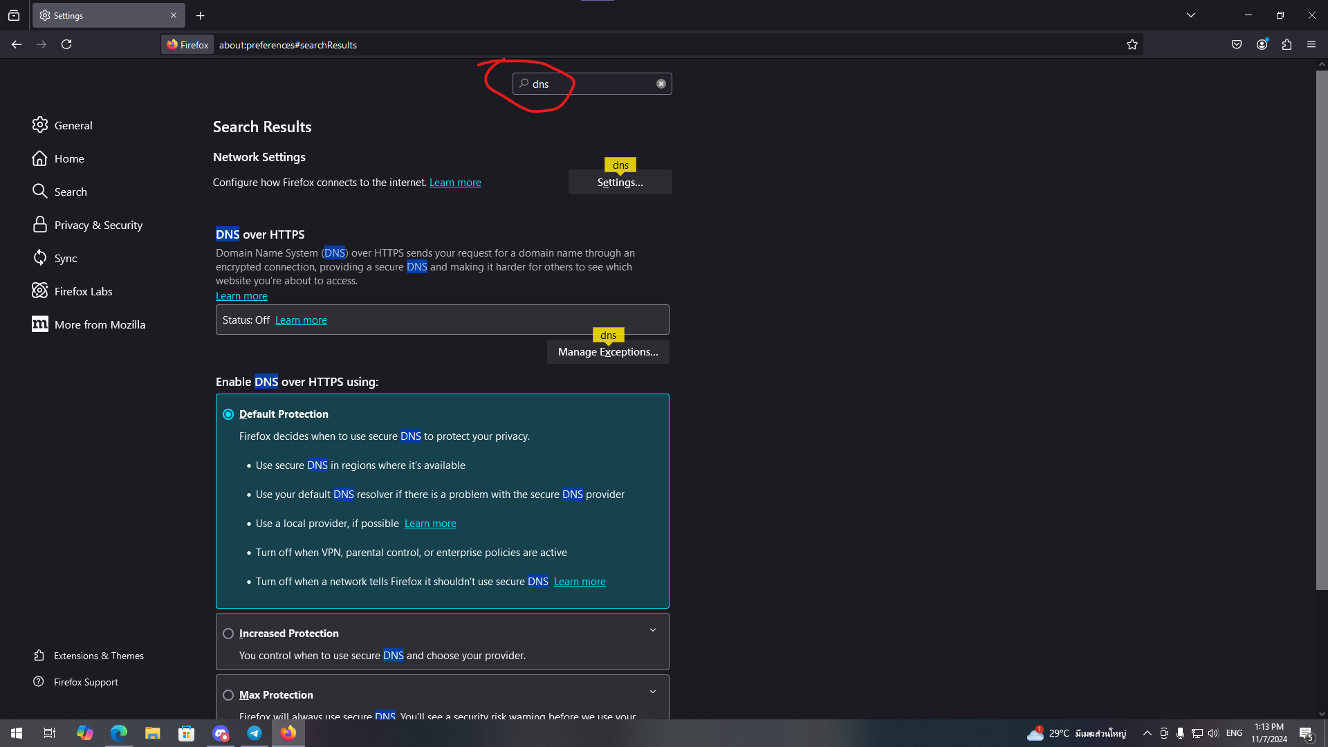

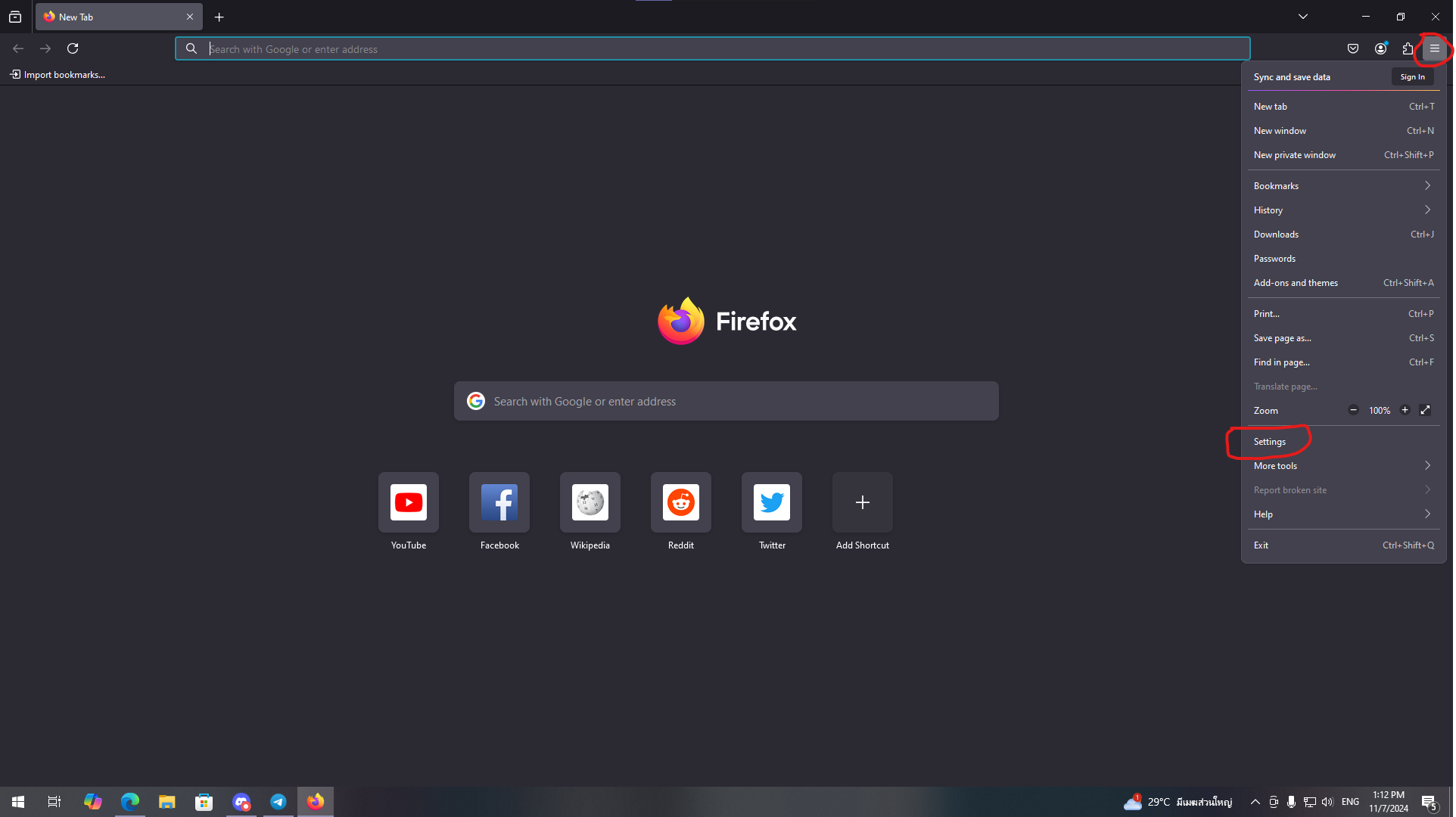

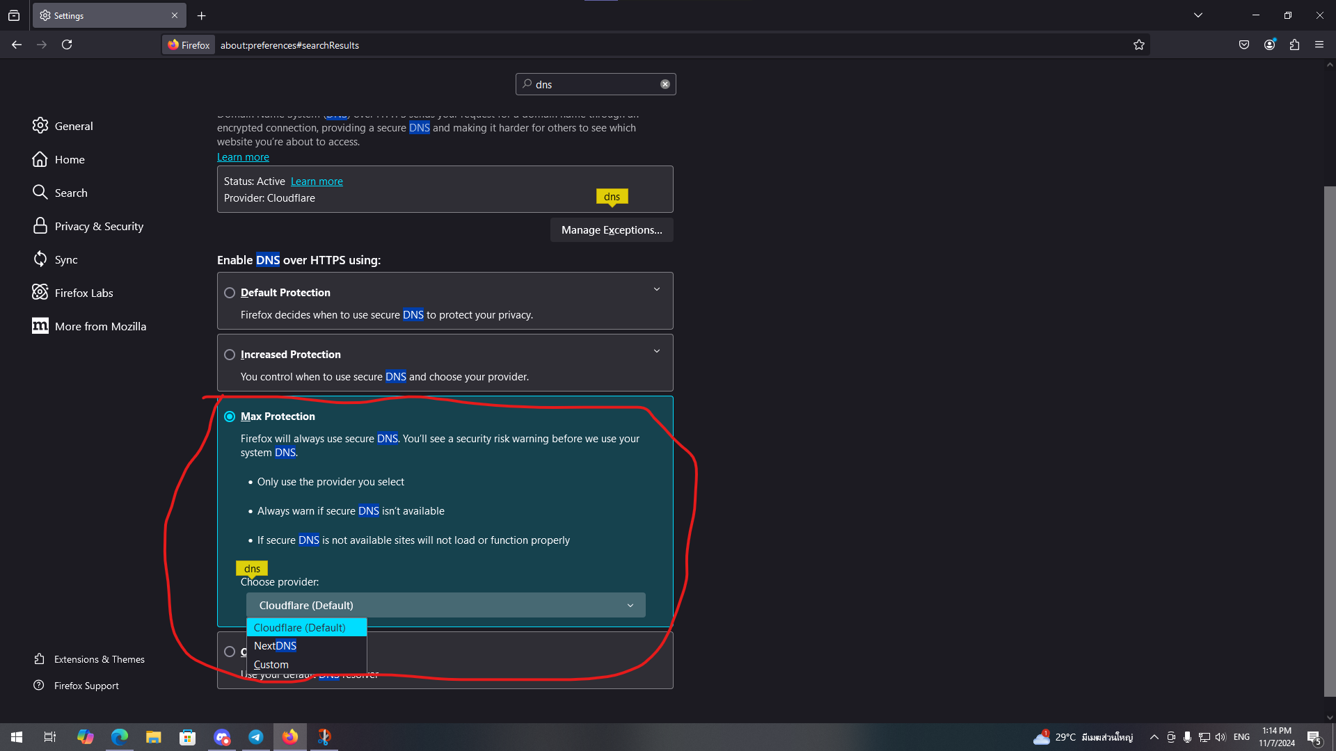

Firefox
กดไอ้ 3 ขีด แล้วไป Settings
ในหน้าเดียวกันเลื่อนลงมาด้านล่างเลือกติ๊ก Max Protection แล้วเลือก dns ที่ต้องการ
แนะนำเป็น Cloudflare หรือ NextDNS
