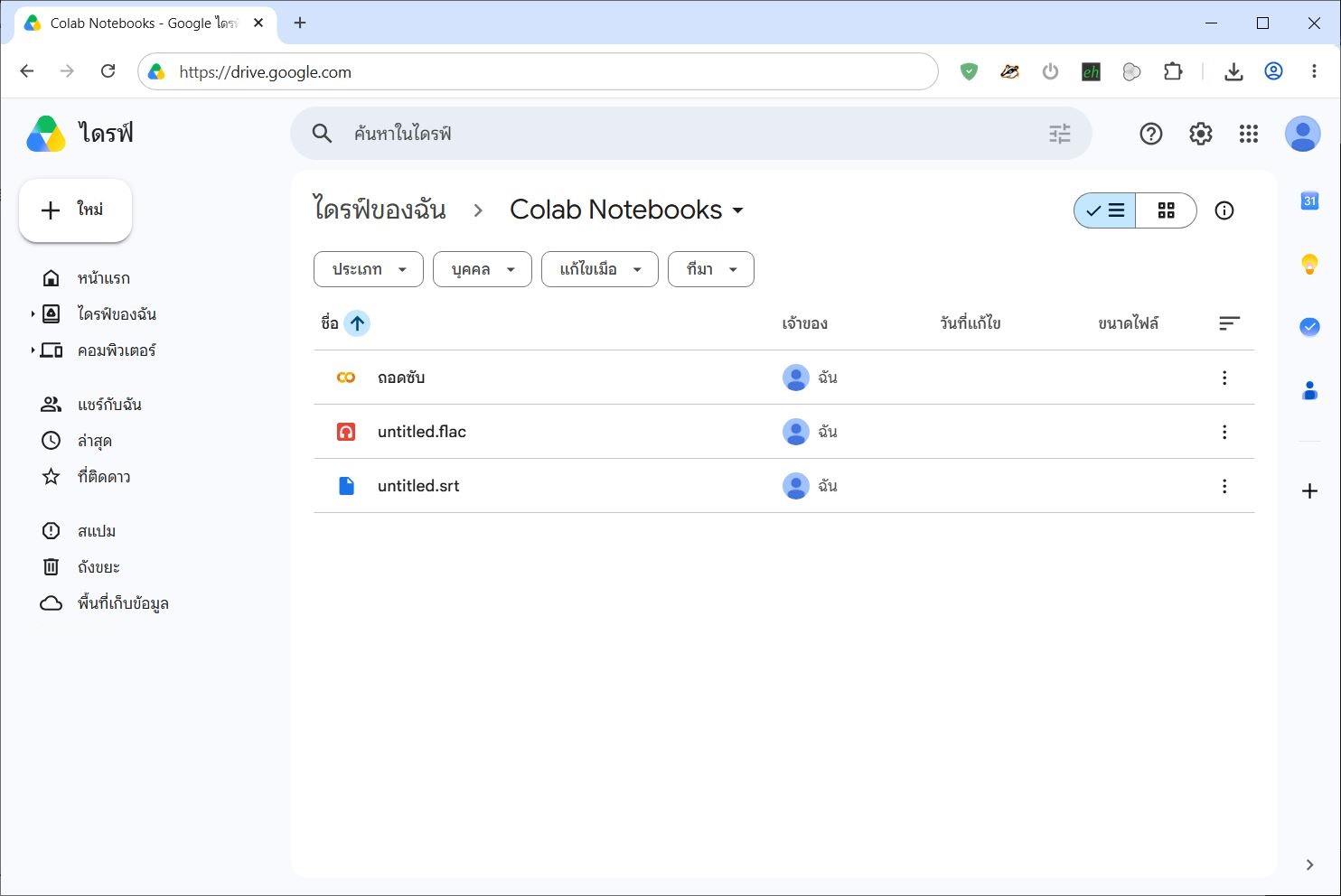

ffmpeg -i untitled.mp4 -vn -ar 16000 -ac 1 untitled.flac
i คือ input
vn คือ video none
ar คือ audio rate
ac คือ audio channel
« แก้ไขครั้งสุดท้าย: กรกฎาคม 01, 2026, 11:54:41 PM โดย pictureuploadsex » บันทึกการเข้า

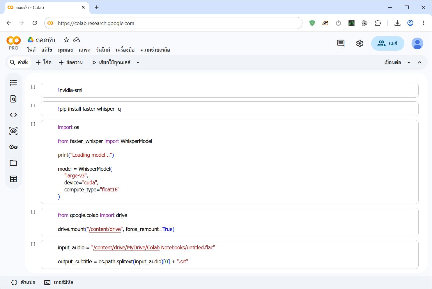

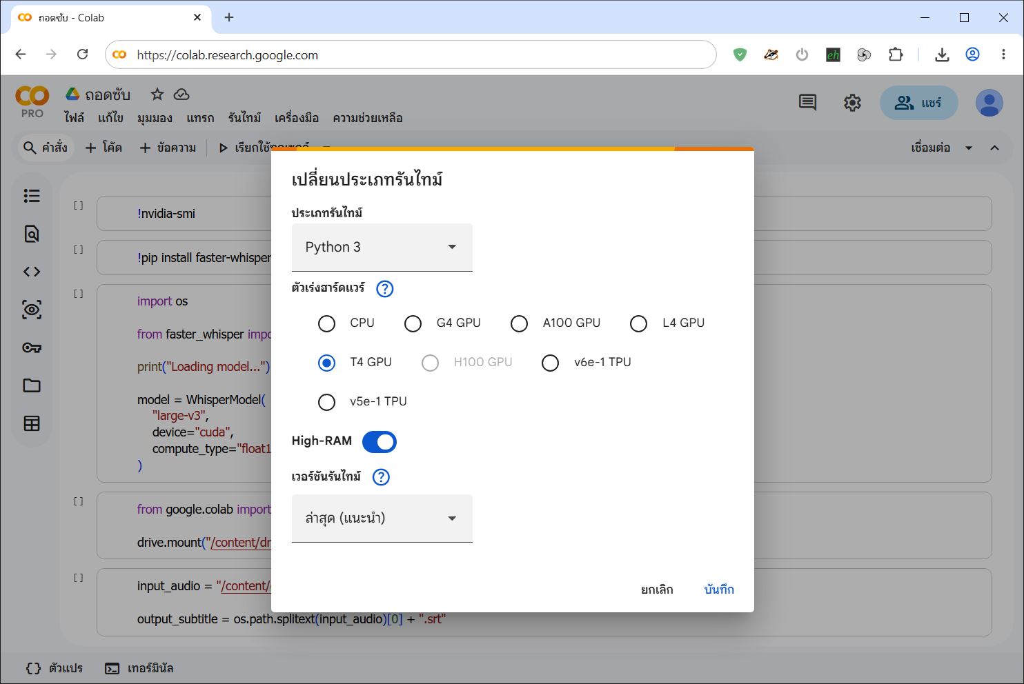

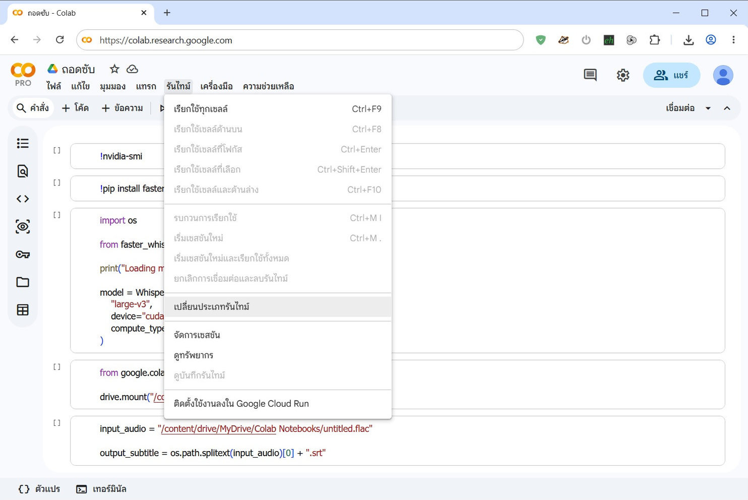

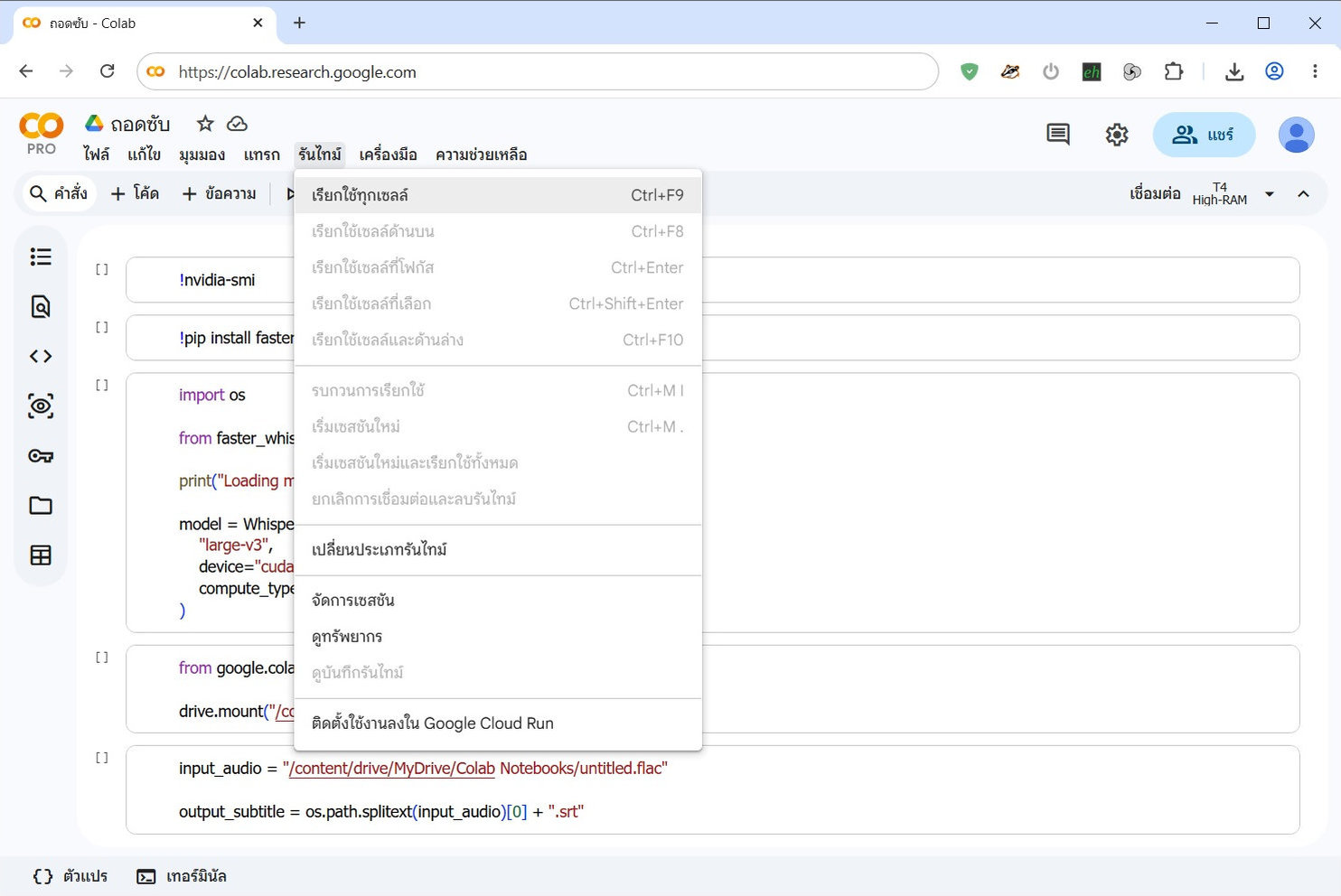

ถอดซับ

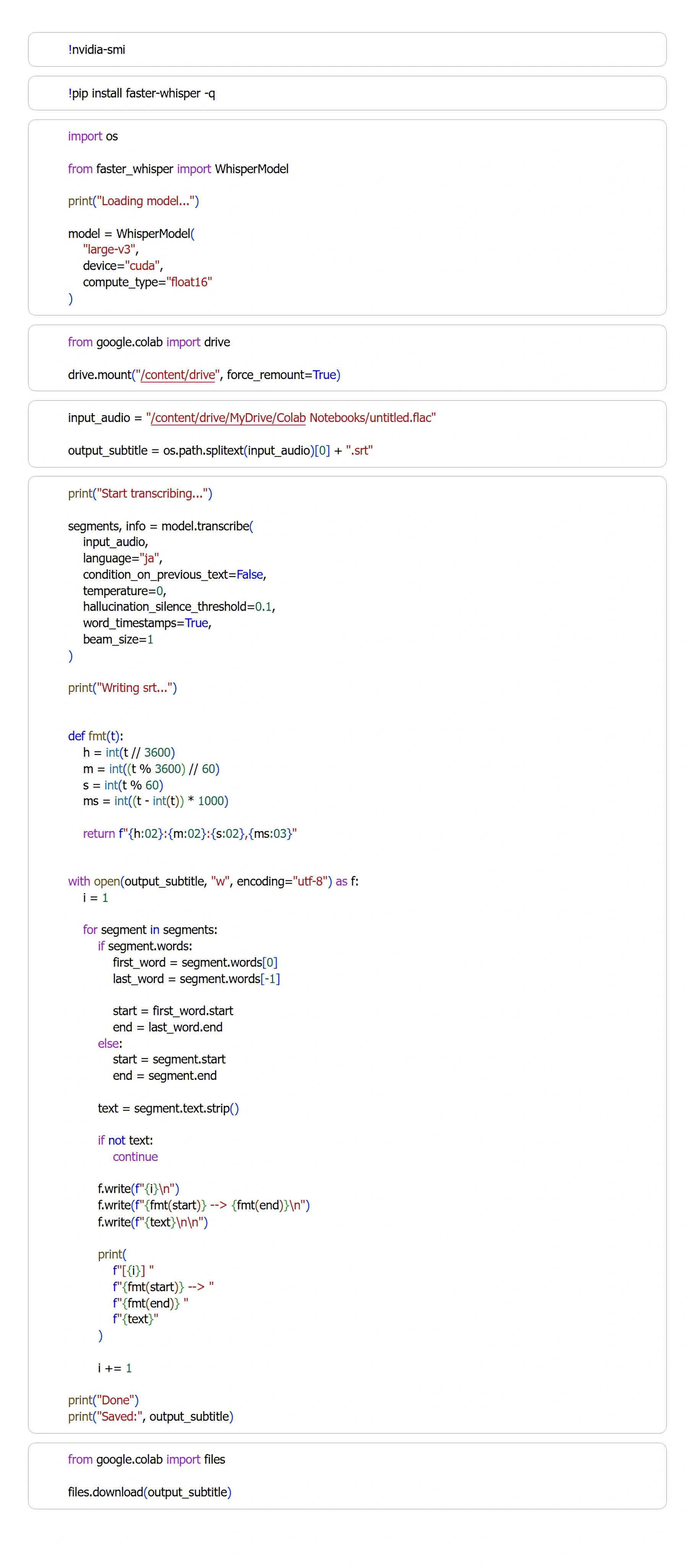

### เซลล์ 1 ###
!nvidia-smi
### เซลล์ 2 ###
!pip install faster-whisper -q
### เซลล์ 3 ###
import os
from faster_whisper import WhisperModel
print("Loading model...")
model = WhisperModel(
    "large-v3",
    device="cuda",
    compute_type="float16"
### เซลล์ 4 ###
from google.colab import drive
drive.mount("/content/drive", force_remount=True)
### เซลล์ 5 ###

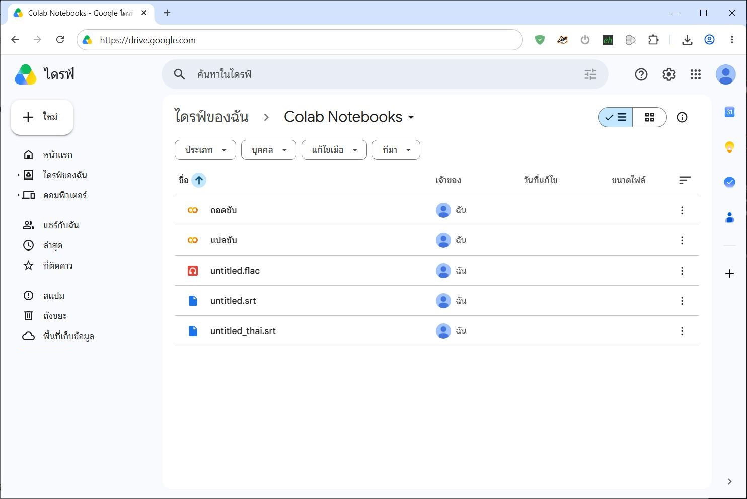

input_audio = "/content/drive/MyDrive/Colab Notebooks/untitled.flac"
output_subtitle = os.path.splitext(input_audio)[0] + ".srt"
### เซลล์ 6 ###
print("Start transcribing...")
segments, info = model.transcribe(
    input_audio,
    language="ja",
    condition_on_previous_text=False,
    temperature=0,
    hallucination_silence_threshold=0.1,
    word_timestamps=True,
    beam_size=1
print("Writing srt...")
def fmt(t):
    h = int(t // 3600)
    m = int((t % 3600) // 60)
    s = int(t % 60)
    ms = int((t - int(t)) * 1000)
    return f"{h:02}:{m:02}:{s:02},{ms:03}"
with open(output_subtitle, "w", encoding="utf-8") as f:
    i = 1
    for segment in segments:
        if segment.words:
            first_word = segment.words[0]
            last_word = segment.words[-1]
            start = first_word.start
            end = last_word.end
        else:
            start = segment.start
            end = segment.end
        text = segment.text.strip()
        if not text:
            continue
        f.write(f"{i}\n")
        f.write(f"{fmt(start)} --> {fmt(end)}\n")
        f.write(f"{text}\n\n")
        print(
            f"[{i}] "
            f"{fmt(start)} --> "
            f"{fmt(end)} "
            f"{text}"
        i += 1
print("Done")
print("Saved:", output_subtitle)
### เซลล์ 7 ###
from google.colab import files
files.download(output_subtitle)
« แก้ไขครั้งสุดท้าย: กรกฎาคม 05, 2026, 06:22:11 PM โดย pictureuploadsex » บันทึกการเข้า

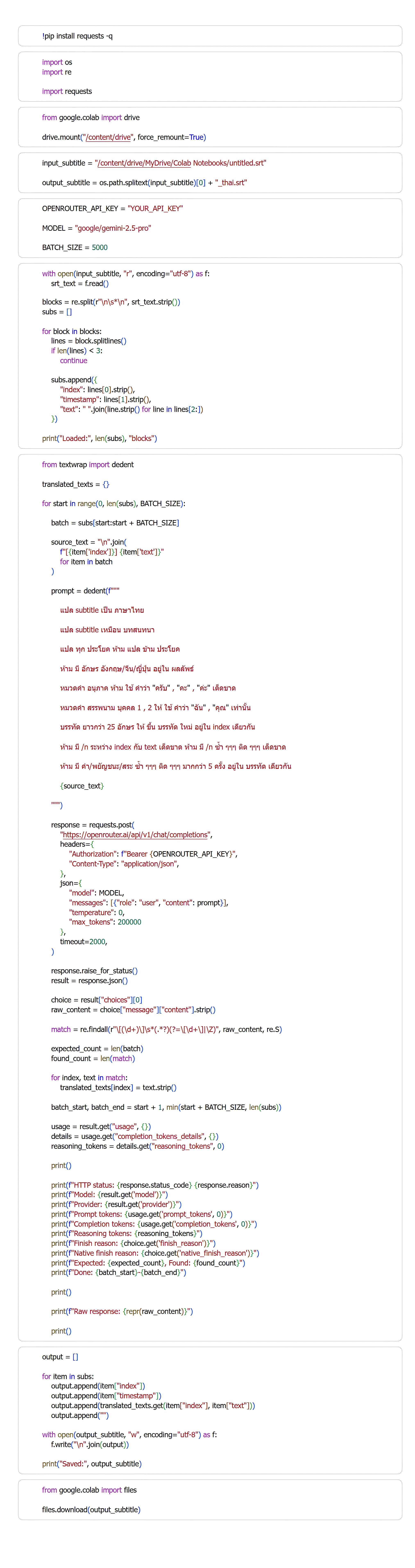

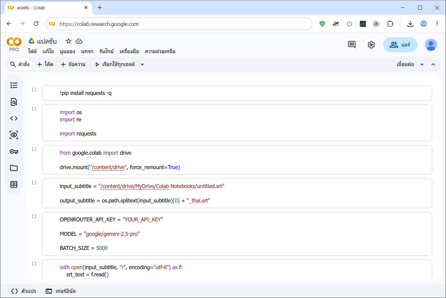

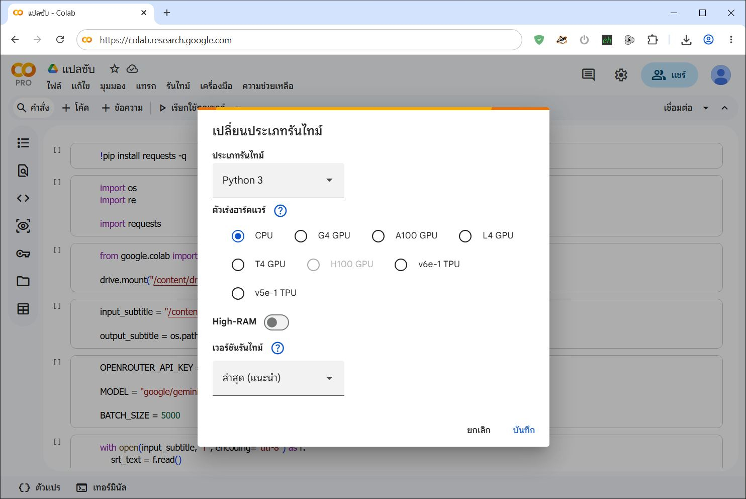

แปลซับ
### เซลล์ 1 ###
!pip install requests -q
### เซลล์ 2 ###
import os
import re
import requests
### เซลล์ 3 ###
### เซลล์ 4 ###
input_subtitle = "/content/drive/MyDrive/Colab Notebooks/untitled.srt"
output_subtitle = os.path.splitext(input_subtitle)[0] + "_thai.srt"
### เซลล์ 5 ###
OPENROUTER_API_KEY = "YOUR_API_KEY"
MODEL = "google/gemini-2.5-pro"
BATCH_SIZE = 5000
### เซลล์ 6 ###
with open(input_subtitle, "r", encoding="utf-8") as f:
    srt_text = f.read()
blocks = re.split(r"\n\s*\n", srt_text.strip())
subs = []
for block in blocks:
    lines = block.splitlines()
    if len(lines) < 3:
        continue
    subs.append({
        "index": lines[0].strip(),
        "timestamp": lines[1].strip(),
        "text": " ".join(line.strip() for line in lines[2:])
print("Loaded:", len(subs), "blocks")
### เซลล์ 7 ###
from textwrap import dedent
translated_texts = {}
for start in range(0, len(subs), BATCH_SIZE):
    batch = subs[start:start + BATCH_SIZE]
    source_text = "\n".join(
        f"[{item['index']}] {item['text']}"
        for item in batch
    prompt = dedent(f"""
        แปล subtitle เป็น ภาษาไทย
        แปล subtitle เหมือน บทสนทนา
        แปล ทุก ประโยค ห้าม แปล ข้าม ประโยค
        ห้าม มี อักษร อังกฤษ/จีน/ญี่ปุ่น อยู่ใน ผลลัพธ์
        หมวดคำ อนุภาค ห้าม ใช้ คำว่า "ครับ" , "คะ" , "ค่ะ" เด็ดขาด
        หมวดคำ สรรพนาม บุคคล 1 , 2 ให้ ใช้ คำว่า "ฉัน" , "คุณ" เท่านั้น
        บรรทัด ยาวกว่า 25 อักษร ให้ ขึ้น บรรทัด ใหม่ อยู่ใน index เดียวกัน
        ห้าม มี /n ระหว่าง index กับ text เด็ดขาด ห้าม มี /n ซ้ำ ๆๆๆ ติด ๆๆๆ เด็ดขาด
        ห้าม มี คำ/พยัญชนะ/สระ ซ้ำ ๆๆๆ ติด ๆๆๆ มากกว่า 5 ครั้ง อยู่ใน บรรทัด เดียวกัน
        {source_text}
    response = requests.post(
        "https://openrouter.ai/api/v1/chat/completions",
        headers={
            "Authorization": f"Bearer {OPENROUTER_API_KEY}",
            "Content-Type": "application/json",
        json={
            "model": MODEL,
            "messages": [{"role": "user", "content": prompt}],
            "temperature": 0,
            "max_tokens": 200000
        timeout=2000,
    response.raise_for_status()
    result = response.json()
    choice = result["choices"][0]
    raw_content = choice["message"]["content"].strip()
    match = re.findall(r"\[(\d+)\]\s*(.*?)(?=\[\d+\]|\Z)", raw_content, re.S)
    expected_count = len(batch)
    found_count = len(match)
    for index, text in match:
        translated_texts[index] = text.strip()
    batch_start, batch_end = start + 1, min(start + BATCH_SIZE, len(subs))
    usage = result.get("usage", {})
    details = usage.get("completion_tokens_details", {})
    reasoning_tokens = details.get("reasoning_tokens", 0)
    print()
    print(f"HTTP status: {response.status_code} {response.reason}")
    print(f"Model: {result.get('model')}")
    print(f"Provider: {result.get('provider')}")
    print(f"Prompt tokens: {usage.get('prompt_tokens', 0)}")
    print(f"Completion tokens: {usage.get('completion_tokens', 0)}")
    print(f"Reasoning tokens: {reasoning_tokens}")
    print(f"Finish reason: {choice.get('finish_reason')}")
    print(f"Native finish reason: {choice.get('native_finish_reason')}")
    print(f"Expected: {expected_count}, Found: {found_count}")
    print(f"Done: {batch_start}-{batch_end}")
    print()
    print(f"Raw response: {repr(raw_content)}")
    print()
### เซลล์ 8 ###
output = []
for item in subs:
    output.append(item["index"])
    output.append(item["timestamp"])
    output.append(translated_texts.get(item["index"], item["text"]))
    output.append("")
    f.write("\n".join(output))
### เซลล์ 9 ###
« แก้ไขครั้งสุดท้าย: กรกฎาคม 05, 2026, 11:04:16 PM โดย pictureuploadsex » บันทึกการเข้า

### เซลล์ 1 ###
!nvidia-smi
### เซลล์ 2 ###
!ffmpeg -encoders | grep nvenc
### เซลล์ 3 ###
!apt-get install fonts-noto-core -y
!fc-cache -fv
!fc-list | grep "Noto Sans Thai"
### เซลล์ 4 ###
### เซลล์ 5 ###
video_name = "untitled"
input_video = (
    f"/content/drive/MyDrive/Colab Notebooks/{video_name}.mp4"
input_subtitle = (
    f"/content/drive/MyDrive/Colab Notebooks/{video_name}_thai.srt"
output_video = (
    f"/content/drive/MyDrive/Colab Notebooks/{video_name}_hardsub.mp4"
### เซลล์ 6 ###
!ffmpeg -stats \
-hwaccel cuda \
-i "{input_video}" \
-vf "subtitles={input_subtitle}:force_style='FontName=Noto Sans,FontSize=25,Outline=1,Shadow=0'" \
-c:v h264_nvenc \
-preset p1 \
-rc vbr \
-cq 25 \
-b:v 0 \
-c:a copy \
-movflags +faststart \
"{output_video}" \
-y
### เซลล์ 7 ###
files.download(output_video)
« แก้ไขครั้งสุดท้าย: กรกฎาคม 04, 2026, 01:25:11 PM โดย pictureuploadsex » บันทึกการเข้า
