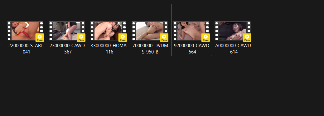

  กู้ได้จะได้ไฟล์แบบนี้ครับ อันนี้ผมลืมเปลี่ยนชื่อกลับเพราะหาโฟล์เดอร์กลับไปลงไม่ได้
