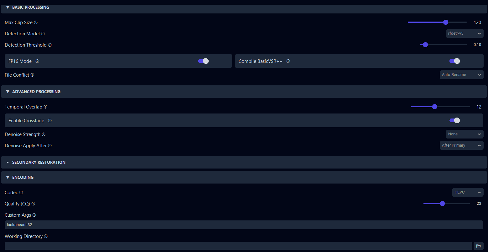

Max Clip Size 120 เพราะว่าใช้ 90 แล้วรู้สึกกิน VRAM น้อยเกิน เลยขยับขึ้นมา ตอนนี้กินประมาณ 70-85%
Detection Threshole 0.10 เพราะมันแก้แล้วตรงเฟรมดีดูลื่นไหล จากเดิม 0.25 มันดูแปะจุดแก้ไม่ตรงเฟรมเท่าไหร่ ทำให้รู้สึกกระตุก
Temporal Overlap อันนี้ผมปรับเพิ่มขึ้นมาจาก 8 เป็น 12 ให้สอดคล้องกับ Max Clip Size ที่เพิ่มขึ้น
Quality (CQ) ผมเชื่อในเลข 23 ว่าตาคนธรรมดาแยกคุณภาพไม่ออกแน่ ๆ และขนาดไฟล์กำลังดี
Custom Args = lookahead=32 ไม่รู้เหมือนกันคืออะไร แต่เห็นตัวอย่างมันยกมาเลยลองพิมพ์ใส่ดู

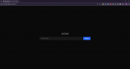

ผมไปดูจากหน้าเว็ปของผู้พัฒนาโปรแกรม
เริ่มต้น ไปลง add-on HLS player ของ chrome browser โดยเสริชเอาทาง chrome web store ครับ แล้วเปิด chrome ไว้
จากนั้นไป ใช้คำสั่ง jasna-cli --stream แล้วมันก็ตั้งค่าระบบพักใหญ่ ที่่ chrome จะขึ้น hls player  ให้เลือกวิดีโอเองครับ
อ้างอิงหน้าเว็ป ด้านล่่าง
Streaming
Watch restored videos on-the-fly without having to process the entire file first.
Browser player (built-in)
Run jasna with --stream flag (CLI only for now). A browser window opens with an HLS player. Pick a video file and start watching. Seeking is supported.

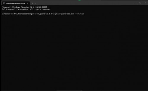

ถ้าทุอย่างพร้อมแล้ว พิมพ์ CMD ในช่อง Address Bar (แถบที่อยู่) หรือ Path Bar ของ folder jasna  ที่เราเพิ่งแตกไฟล์
แล้วใช้คำสั่ง jasna-cli.exe --stream
ตัวอย่าง
C:\Users\VIRUS\Downloads\Compressed\jasna-v0.6.0-alpha5>jasna-cli.exe --stream
รอสักพักครั้งแรก มันจะขึ้นแบบนี้   C:\Users\VIRUS\Downloads\Compressed\jasna-v0.6.0-alpha5>jasna-cli.exe --stream
Compiling TensorRT engines (this may take several minutes)...
หลังเสร็จ มันจะเด้งหน้าเบราเซอร์ขึ้นมาเป็นหน้านี้ พอเจอหน้านี้เชื่อว่าทุกคนไปต่อได้เอง

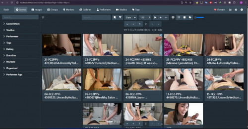

หรือหรือหรือ ถ้าอยากต่อยอดเอา  Stash มาใช้ เพื่อดูหนังทั้งหมดในเครื่องเราผ่าน jasna ก็ทำได้โดยโหลด Stash มาติดตั้ง สร้างเส้นทาง

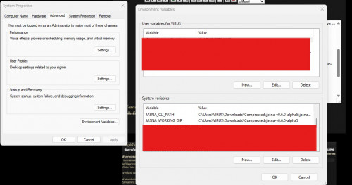

วิธีการตั้งก็คล้ายๆกับ Topaz เลยคือ กดปุ่ม windows แล้วพิมพ์คำว่า edit the system environment variables กดปุ่ม environment variables แล้วกด New  ที่ system variables
ตามภาพ
เข้าไปตั้งตามนี
JASNA_CLI_PATH— เส้นทางเต็มไปยัง jasna-cli.exe
JASNA_WORKING_DIR— เส้นทางแบบเต็มไปยังโฟลเดอร์ที่ jasna-cli.exeตั้งอยู่
เท่านี้เราก็จะมี Stash ไว้ดูแบบเรียลๆ การดูก็เลือกตามภาพนี้
ตัวอย่าง
ตามภาพ
เข้าไปตั้งตามนี
เท่านี้เราก็จะมี Stash ไว้ดูแบบเรียลๆ การดูก็เลือกตามภาพนี้ (ภาพเจ้าของผู้พัฒนาอัพโหลดไว้)
