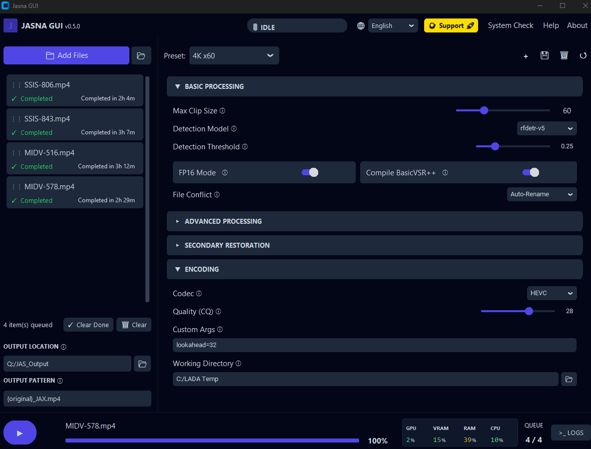

« ตอบ #392 เมื่อ: พฤษภาคม 22, 2026, 04:25:48 PM »
ใครอยากลอง ถอด mosaic ไฟล์ 4K60/30FPS ลองใช้ JASNA ดูได้นะครับ ใช้เวลาน้อยกว่า LADA 3-5 ชม ต่อไฟล์
ปรับแค่ค่า lookahead=32 แนะนำให้ใช้ temp/output เป็น SSD ทั้งคู่
ที่ CQ=28 ไฟล์จะน้อยกว่าต้นฉบับ ไม่น่าเกิน 3-5%
ผมได้ลองใช้ JASNA ทำตามที่ท่านแนะนำในการลองถอด mosaic ไฟล์ 4K 30FPS ใช้เวลาตามนี้ถือว่าผิดปกติไหมครับ
เพราะไฟล์ส่วนใหญ่ใช้เวลาถึง4ชม.
สเปค PC i5 235 + Ram32 +VGA 5070+ SSD
« แก้ไขครั้งสุดท้าย: พฤษภาคม 22, 2026, 04:29:00 PM โดย kannai » บันทึกการเข้า

« ตอบ #393 เมื่อ: พฤษภาคม 23, 2026, 05:11:28 AM »
ความเร็วมันแล้วแต่ specครับ ดู gpu เป็นหลัก เทียบเป็นเฟรม 1080p,4k ก็พอกัน
เครื่องผม 4090คราวๆก็ 100000เฟรม:2Xนาที แล้วแต่ว่ามีช่วงต้องเจนเยอะไหม
เพิ่งเลื่อนดูการตั้งค่า เอา compiled ออกครับจะเร็วขึ้นมาก

« ตอบ #394 เมื่อ: พฤษภาคม 23, 2026, 11:47:54 AM »
ขอบคุณมากครับ สำหรับคำแนะนำเดี๋ยวลองไปทำดูครับ

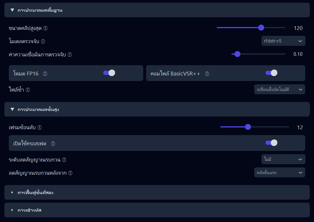

« ตอบ #395 เมื่อ: พฤษภาคม 29, 2026, 05:29:23 PM »
สอบถามครับ ผมใช้ jasna แล้วเปิดไฟล์มาจังหวะที่ Decen มันจะกระตุกเหมือน frame ตก มีใครมีอาการนี้มั้ยครับ แนบ setting เผื่อช่วยแนะนำครับ สเปค PC i5
Ram32
VGA 5060
SSD

« ตอบ #396 เมื่อ: พฤษภาคม 29, 2026, 06:34:08 PM »
Ram32
VGA 5060
SSD

« ตอบ #397 เมื่อ: พฤษภาคม 30, 2026, 11:02:22 AM »
Ram32
VGA 5060
SSD
ขอบคุณท่านอบเชยมากครับ
