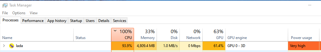

แบบนี้ปกติไหมครับ โปรแกรม lada ใช้CPUเป็นหลัก
CPU I5 11400
GPU RTX 3060T

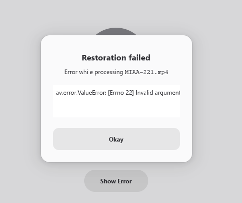

export เสร็จแล้วขึ้นerror แบบนี้แก้ไขอย่างไรครับ
CPU I5 11400
GPU RTX 3060T
น่าจะปกตินะ อันนี้ถ้ามันใช้ h.264 หรือ h.265 หรือ hevc ผมไม่ได้ใช้ lada แล้วเลยไม่แน่ใจ
อันนี้ผมว่าไฟล์วิดีโออาจมีปัญหา น่าจะต้องจัดเรียงเฟรมที่เสียใหม่
ffmpeg -i ชื่อไฟล์หนัง.mp4 -c:v libx264 -crf 18 -c:a copy re-encoded_video.mp4
วิธีทำก็คลิกที่แถบ adress bar แล้วพิมพ์ cmd แล้วก็ enter แล้วก็เอาโค้ดข้างบนไปใส่เปลี่ยนชื่อหนัง ละก็รอมันรันจนเสร็จ
ผมเคยลองทำไฟล์หนังเก่าๆหลายอันก็จะเจอปัญหาบางเฟรมมันเสียแล้วโปรแกรมมันทำต่อไม่ได้ผมก็เลยไปถาม ai
ai มันก็บอกให้ทำประมาณนี้ ก็จะรันโปรแกรมต่อได้ตามปกติครับ
CPU I5 11400
GPU RTX 3060T

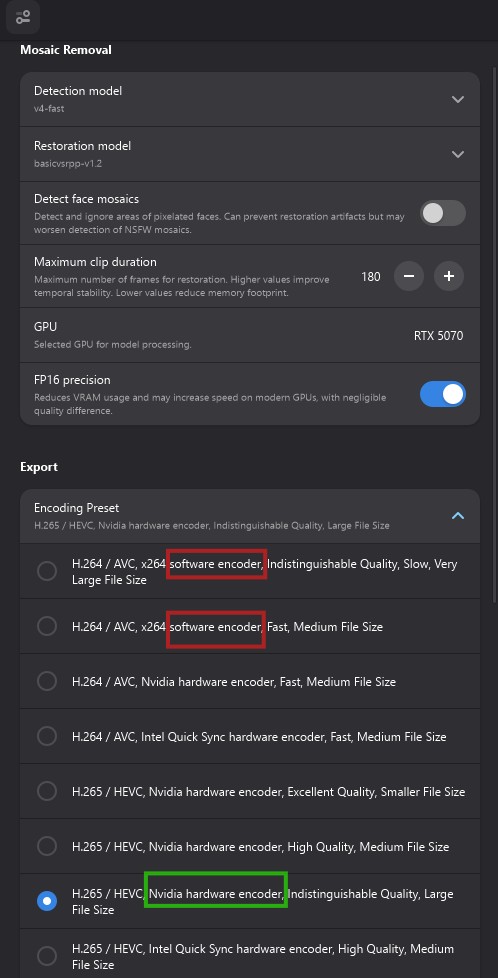

ไม่ปกติครับท่าน ปกติ CPU ต้องไม่เกิน 30-40% ครับ ใช้ 3060 อยู่เหมือนกันครับ(ตัวเก่า) LADA ใช้สเปคเบามากครับ เบากว่า jasna เยอะ เพราะ jasna เน้นรีดทรัพยากรคอมของเราออกมาใช้งานเพื่อความเร็ว แต่ LADA ใช้ความสมดุล สเปคนี้รันได้สบายครับ
อยากทราบว่าท่านตั้งค่าอย่างไรในโปรแกรมครับ ถ้าเป็นเวอชันสุดท้าย 0.11.0 อยากให้เลือกตามนี้ครับ และสังเกตุด้วยว่า ตรงสถานะ GPU แสดง รุ่น การ์ดจอของเราไหม ลองตั้งตามนี้ก่อนนะครับ ไม่ได้ค่อยมาช่วยกันแก้กันใหม่
เลือกที่ผมวงไว้สีเขียวครับ ส่วนสีแดงนั้นจะใช้ CPU เป็นหลัก ไม่ไหวๆ
ส่วนภาพที่บอกว่า export เสร็จแล้วขึ้นerror แบบนี้แก้ไขอย่างไรครับ อันนี้เป็นบัคของโปรแกรมที่เจอกับไฟล์ใดไฟล์นึงก็ได้ทั้งนั้นครับ ไม่ทราบสาเหตุแน่ชัด (บางครั้ง เอาไปแปลงไฟล์ก่อนหายก็มี มันเกิดจากเรียง frame ใหม่ของโปรแกรม เนื่องจากการทำงาน มันแก้ไขภาพทีละ frame ไปเรื่อยๆ พอมันเจอ frame ที่เสียมันจะข้าม พอข้ามเกินลิมิต อาจทำให้ error ได้ครับ (อ่านรายละเอียดโปรแกรมมาและประสบการณ์ที่เจอเอง) )
