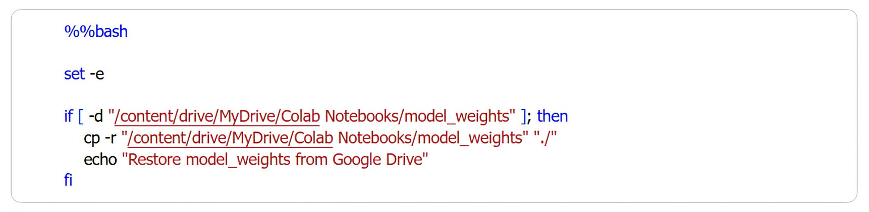

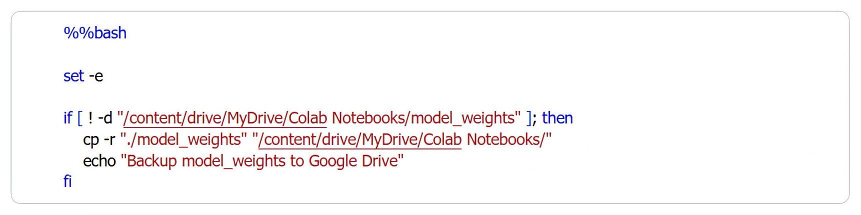

### เซลล์ 7 ###
ถ้า Google Drive มี model_weights ให้ Restore
ถ้า Google Drive ไม่มี model_weights ให้ Skip
### เซลล์ 9 ###
ถ้า Google Drive ไม่มี model_weights ให้ Backup
ถ้า Google Drive มี model_weights ให้ Skip

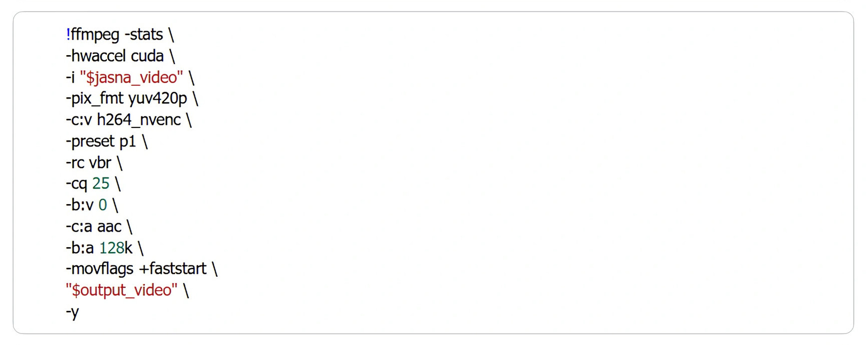

### เซลล์ 10 ###
ผม เพิ่ม เอง เพราะ ไฟล์ HEVC ของ jasna
ถ้า คอมพิวเตอร์/มือถือ สเปคต่ำ/เน็ตช้า เปิด แล้ว กระตุก/โหลดช้า
-movflags +faststart
ทำให้ สตรีม ผ่าน GoFile ไม่มี ปัญหา unsupport
cq 25 สำหรับ 1080P จะ ได้ Bit Rate ประมาณ 6000 kb/s
ขนาดไฟล์ ใหญ่กว่า ต้นฉบับ ประมาณ 10-20 เปอร์เซ็นต์
cq 28 สำหรับ 1080P จะ ได้ Bit Rate ประมาณ 4000 kb/s
ขนาดไฟล์ เล็กกว่า ต้นฉบับ ประมาณ 10-20 เปอร์เซ็นต์

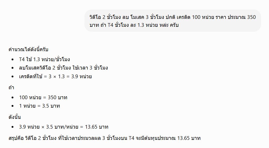

« ตอบ #438 เมื่อ: กรกฎาคม 02, 2026, 09:44:55 PM »

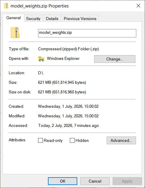

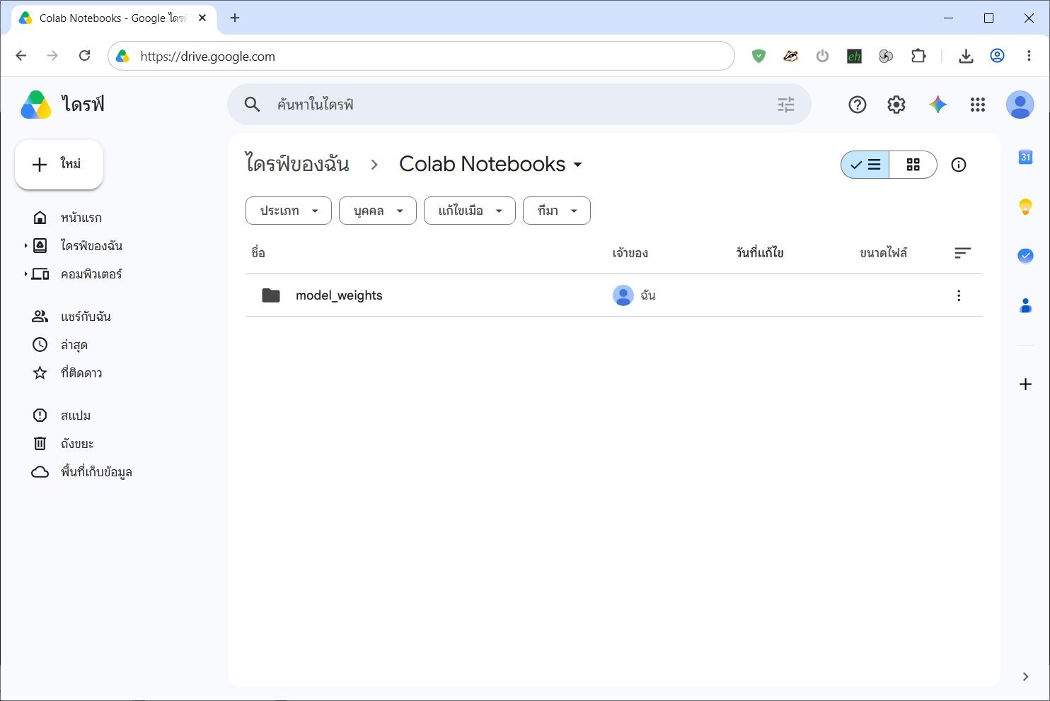

model_weights
ประมาณ 0.7 กิกะไบต์
GPU T4
max-clip-size 100
temporal-overlap 10
enable-crossfade
ครั้ง ต่อ ๆๆๆ ไป ถ้า GPU เดิม parameter เดิม
ไม่ต้อง รอ Complile TensorRT ให้ เสียเวลา
« แก้ไขครั้งสุดท้าย: กรกฎาคม 03, 2026, 12:26:09 AM โดย pictureuploadsex » บันทึกการเข้า
