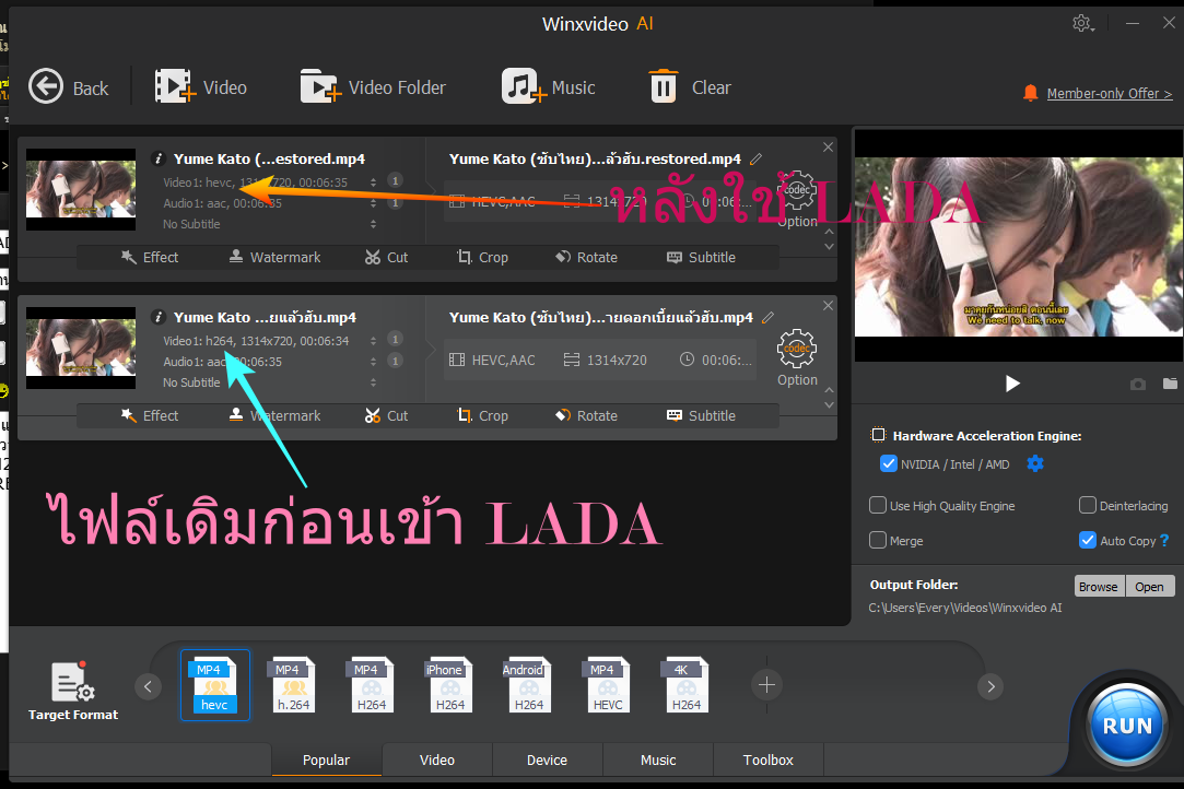

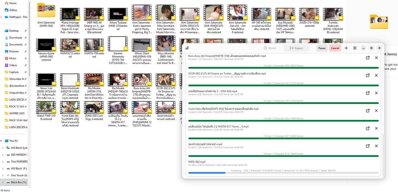

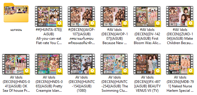

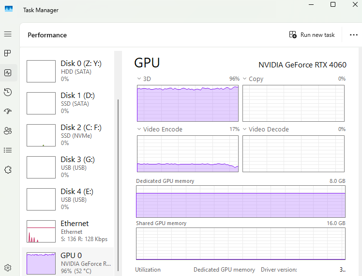

ได้ลองแล้ว ได้ผลลัพท์ส่วนตัวให้ที่ 9/10 โดยเฉพาะความง่ายในการใช้งานกับความเร็วในการแปลง ถ้าตัดเฉพาะส่วนที่ต้องการอัตราความเร็วการแปลงเกือบจะ 1:1 แต่ก็คิดว่าความละเอียดและบิทเรตก็น่าจะมีผลด้วย (ผมเลือกให้แปลงเป็น HEVC ด้วย จากไฟล์ H264 (MP4) ต้นฉบับที่โหลดมา พอเข้า LADA ก็แปลงเป็น HEVC ให้เลย คิดว่าถ้าเป็นไฟล์ HEVC เหมือนที่โหลดจาก JAVFREE หลังๆจะเป็นไฟล์นี้อยู่แล้วน่าจะไวขึ้นแต่ถ้าเป็น H264 น่าจะมีการบีบอัดไฟล์เพิ่มด้วยหรือเปล่า)
ชอบตรงจุดที่แก้โมเสส มันทำเนียนมากๆ เมื่อเทียบกับ JAVPlayer อันนั้นจะเห็นเป็นวุ้นเลย แต่ Lada นี่เนียนกว่า (จินตนาการเก่งกว่า) เลยทำให้สามารถเอาไปถอดหนัง AV ยุค 10-15 ปีก่อน (สมัยโตมาด้วยกัน) ที่ไม่มีใครทำแล้ว Grin (ได้ถอด ZUKO-050 เสียที)
สรุปวันหยุดนี้ไม่ได้เล่นเกม แต่เอาไปใช้ถอดเซ็นเซอร์แทน ส่วนการ์ดจอก็ไม่ค่อยร้อนนะ เล่นเกมยังร้อนกว่าอีก
ผลงานที่ทำวันหยุดนี้ มีทั้งคลิปสั้นและทำเต็มเรื่อง (บางเรื่องใช้เวลาไป 5-6 ชม.)
แต่ระหว่างแปลงไฟล์จะเปิดหรือปิด YouTube หรือวีดีโอแทบไม่มีความต่าง เลยสรุปว่าแปลงไฟล์ไปดู YouTube เล่นเน็ตหรือทำงานอื่นก็ได้ ยกเว้นแปลงไฟล์ เล่นเกม
เหลือแค่แปลงไฟล์เพื่อใส่ Metadata และหน้าปกหรือใส่ซับเข้าไปด้วย Winxvideo AI ก็จบกระบวนการแล้วครับ
SPEC
- AMD Ryzen 5 5600 + ชุดพัดลม Cooler Master
- RAM 32 GB DDR4-3200
- SSD 1+1 TB *แต่ไฟล์ที่แปลงอยู่ใน Ext HDD
- HDD 4TB
- GeForce RTX 4060 - 8 GB
