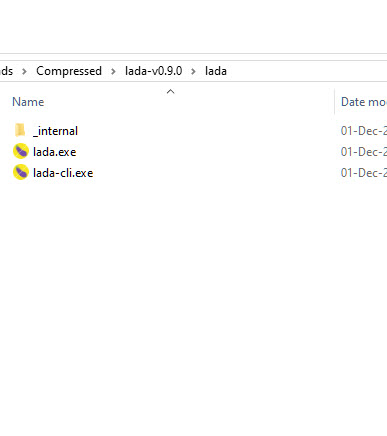

ผมโหลดมาแล้ว เปิด Lada.exe แล้วไม่มีอะไรเกิดขึ้น ไม่ทราบต้องทำอะไร เพิ่มก่อนไหมครับ (หรือมีคลิปท่านไหน แนะนำไหมครับ)
ถ้ามี anti virus นอกเหนือจากของ windows ลองปิด anti virus นั้นดูครับ แล้วลง lada ใหม่
ปัจจุบัน windows มี anti virus ที่ดีพอติดมากับ windows อยู่แล้ว ไม่จำเป็นต้องลงของนอกเพิ่ม
