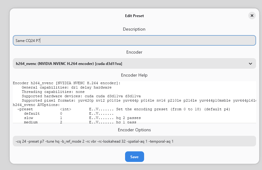

รัน GUI ผ่านครับ ใส่คำสั่งเพิ่มประมาณนี้ ถูกแล้วใช่ไหมครับ
-cq 24 -preset p7 -tune hq -b_ref_mode 2 -rc vbr -rc-lookahead 32 -spatial-aq 1 -temporal-aq 1
ลองทดสอบรันแล้ว คุณภาพไฟล์หายไปเยอะ จาก 4.9GB เหลือ 3.3GB bitrate หายไปครึ่งหนึ่ง
งง ต้องตั้ง setting ในช่องยังไง

« ตอบ #295 เมื่อ: มกราคม 20, 2026, 01:18:08 PM »
ตอนนี้ กำลัง งง
ไฟล์ mp4 ที่โหลดเก็บไว้ ปีที่หนังออกใกล้เคียงกัน
รัน สคริป ไม่ขึ้น มันข้ามไป finished job เลย
ถ้าลองใช้ GUI ได้ปกติไหมครับ
ปรับลด -cq จาก 24 เหลือ 18 ดูครับ
-cq 18 -preset p7 -tune hq -b_ref_mode 2 -rc vbr -rc-lookahead 32 -spatial-aq 1 -temporal-aq 1

YEDKUNG
กระทู้: 442
« ตอบ #296 เมื่อ: มกราคม 20, 2026, 01:28:46 PM »
ทำไม่ GPU ผมไม่วิ่งเลยครับมีแต่ CPU ที่วิ่ง งงมากๆ
Ryzen 5600
ram16g
GTX1660 super
ก่อนรันโปรแกรม LADA ไปตรงตั้งค่า ตรง codec ห้ามเลือก libx264 หรือ อะไรก็ตามที่เขียนว่า lib นะครับ มันคือการสั่งให้ cpu เป็นตัวถอด mosaic ท่านต้องเลือก NVENC มันก็คือ GPU นั่นเองถ้ายังไม่ได้ ลองดูเวอชั่น cuda ของเครื่องตัวเอง ว่าติดตั้งแล้วหรือยังด้วยนะครับ
