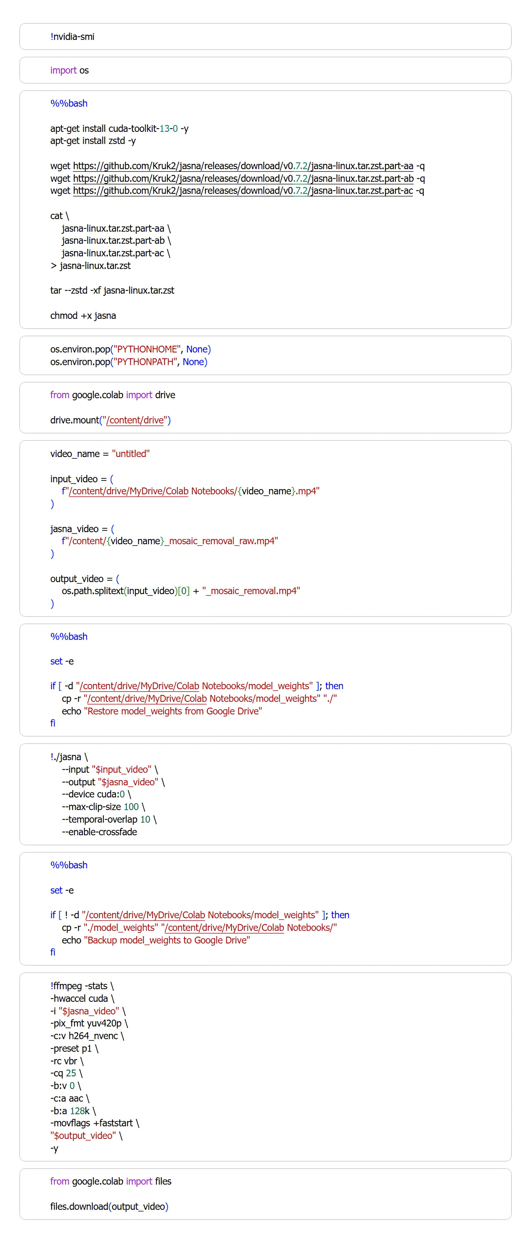

« ตอบ #434 เมื่อ: กรกฎาคม 02, 2026, 01:09:01 AM »
แก้เซ็น
### เซลล์ 1 ###
!nvidia-smi
### เซลล์ 2 ###
import os
### เซลล์ 3 ###
%%bash
apt-get install cuda-toolkit-13-0 -y
apt-get install zstd -y
wget https://github.com/Kruk2/jasna/releases/download/v0.7.2/jasna-linux.tar.zst.part-aa -q
wget https://github.com/Kruk2/jasna/releases/download/v0.7.2/jasna-linux.tar.zst.part-ab -q
wget https://github.com/Kruk2/jasna/releases/download/v0.7.2/jasna-linux.tar.zst.part-ac -q
cat \
    jasna-linux.tar.zst.part-aa \
    jasna-linux.tar.zst.part-ab \
    jasna-linux.tar.zst.part-ac \
> jasna-linux.tar.zst
tar --zstd -xf jasna-linux.tar.zst
chmod +x jasna
### เซลล์ 4 ###
os.environ.pop("PYTHONHOME", None)
os.environ.pop("PYTHONPATH", None)
### เซลล์ 5 ###
from google.colab import drive
drive.mount("/content/drive")
### เซลล์ 6 ###
video_name = "untitled"
input_video = (
    f"/content/drive/MyDrive/Colab Notebooks/{video_name}.mp4"
jasna_video = (
    f"/content/{video_name}_mosaic_removal_raw.mp4"
output_video = (
    os.path.splitext(input_video)[0] + "_mosaic_removal.mp4"
### เซลล์ 7 ###
%%bash
set -e
if [ -d "/content/drive/MyDrive/Colab Notebooks/model_weights" ]; then
    cp -r "/content/drive/MyDrive/Colab Notebooks/model_weights" "./"
    echo "Restore model_weights from Google Drive"
fi
### เซลล์ 8 ###
!./jasna \
    --input "$input_video" \
    --output "$jasna_video" \
    --device cuda:0 \
    --max-clip-size 100 \
    --temporal-overlap 10 \
    --enable-crossfade
### เซลล์ 9 ###
%%bash
set -e
if [ ! -d "/content/drive/MyDrive/Colab Notebooks/model_weights" ]; then
    cp -r "./model_weights" "/content/drive/MyDrive/Colab Notebooks/"
    echo "Backup model_weights to Google Drive"
fi
### เซลล์ 10 ###
!ffmpeg -stats \
-hwaccel cuda \
-i "$jasna_video" \
-pix_fmt yuv420p \
-c:v h264_nvenc \
-preset p1 \
-rc vbr \
-cq 25 \
-b:v 0 \
-c:a aac \
-b:a 128k \
-movflags +faststart \
"$output_video" \
-y
### เซลล์ 11 ###
from google.colab import files
files.download(output_video)
« แก้ไขครั้งสุดท้าย: วันนี้ เวลา 01:31:16 PM โดย pictureuploadsex » บันทึกการเข้า

« ตอบ #435 เมื่อ: กรกฎาคม 02, 2026, 01:36:36 AM »
### เซลล์ 7 ###
ถ้า Google Drive มี model_weights ให้ Restore
ถ้า Google Drive ไม่มี model_weights ให้ Skip
### เซลล์ 9 ###
ถ้า Google Drive ไม่มี model_weights ให้ Backup
ถ้า Google Drive มี model_weights ให้ Skip
### เซลล์ 10 ###
ผม เพิ่ม เอง เพราะ ไฟล์ HEVC ของ jasna
ถ้า คอมพิวเตอร์/มือถือ สเปคต่ำ/เน็ตช้า เปิด แล้ว กระตุก/โหลดช้า
ทำให้ สตรีม ผ่าน GoFile ไม่มี ปัญหา unsupport
cq 25 สำหรับ 1080P จะ ได้ Bit Rate ประมาณ 6000 kb/s
ขนาดไฟล์ ใหญ่กว่า ต้นฉบับ ประมาณ 10-20 เปอร์เซ็นต์
cq 28 สำหรับ 1080P จะ ได้ Bit Rate ประมาณ 4000 kb/s
ขนาดไฟล์ เล็กกว่า ต้นฉบับ ประมาณ 10-20 เปอร์เซ็นต์
« แก้ไขครั้งสุดท้าย: กรกฎาคม 03, 2026, 12:01:14 AM โดย pictureuploadsex » บันทึกการเข้า

« ตอบ #438 เมื่อ: กรกฎาคม 02, 2026, 09:44:55 PM »
model_weights
ประมาณ 0.7 กิกะไบต์
GPU T4
max-clip-size 100
temporal-overlap 10
enable-crossfade
ครั้ง ต่อ ๆๆๆ ไป ถ้า GPU เดิม parameter เดิม
ไม่ต้อง รอ Complile TensorRT ให้ เสียเวลา
« แก้ไขครั้งสุดท้าย: กรกฎาคม 03, 2026, 12:26:09 AM โดย pictureuploadsex » บันทึกการเข้า
