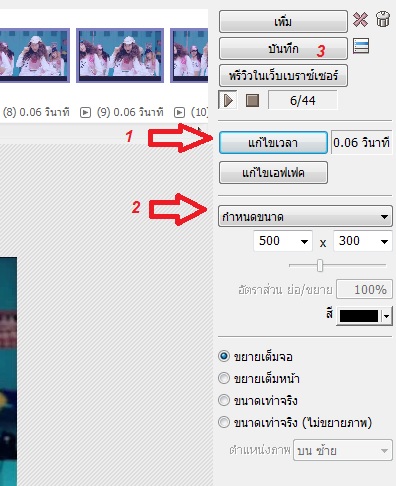

5.ตั้งค่าการรวมรูป
(1) แก้ไขเวลาต่อเนื่องของรูป ค่าที่ควรตั้ง 6-8
(2) ขนาดรูปที่ต้องการทำ
(3) กดเซพรูปแค่นี้ก็เรียบร้อย
