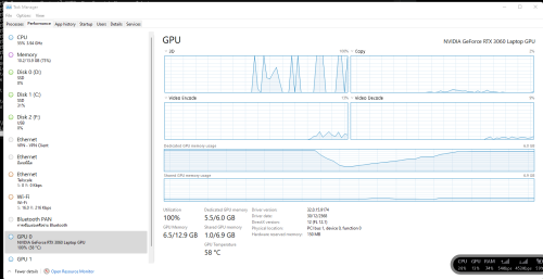

« ตอบ #304 เมื่อ: มกราคม 30, 2026, 03:56:17 AM »
https://github.com/Kruk2/jasna
มีใครลองตัวต่อยอดจาก lada ยังครับ ใช้เวลาน้อยกว่าประมาณ 50%
ลองแล้วครับ  ต้องเอาขนาดของวิดิโอแต่ละขนาด ให้โปรแกรมมันเทรน (โดยเฉพาะเครื่องเราเอง จะไม่เหมือนคนอื่น AI มันจะเทรนให้เข้ากับการ์ดจอเรา แล้วสร้างเป็นโมเดลตัวใหม่ขึ้นมาโดยเฉพาะสำหรับเครื่องเราเท่านั้น มาแรกๆ ก็ต้องเทรนกันนานหน่อย โปรแกรมนี้ข้อเสียคือมันไม่มีหน้าตาเหมือน LADA ต้องใช้ CMD  )
ประมาณนี้คำสั่งของมัน
usage: jasna [-h] --input INPUT --output OUTPUT [--batch-size BATCH_SIZE] [--device DEVICE] [--fp16 | --no-fp16] [-v]
             [--restoration-model-name {basicvsrpp}] [--restoration-model-path RESTORATION_MODEL_PATH]
             [--compile-basicvsrpp | --no-compile-basicvsrpp] [--max-clip-size MAX_CLIP_SIZE] [--temporal-overlap TEMPORAL_OVERLAP]
             [--detection-model {rfdetr}] [--detection-model-path DETECTION_MODEL_PATH] [--detection-score-threshold DETECTION_SCORE_THRESHOLD]
             [--codec CODEC] [--encoder-settings ENCODER_SETTINGS]
โดยผมทดลองใช้วิดิโอ 5 นาที ใช้เวลาทั้งหมด 4นาที 31 วิ ผมอาจจะไม่ได้ทดลองละเอียดหรือไม่ไม่แน่ใจ spac ผม ryzen5 5600H GPU rtx3060 notebook  ส่วนของคนพัฒนาโปรแกรมใช้ RTX 5090 + i9 13900k
ผลที่ได้ออกมา ผมยังไม่ประทับใจคือ ภาพมันกระตุก ไม่สมูท (เรื่อง Uncen เราจะไม่ว่าเพราะโปรแกรมอาศัย โมเดลของ LADA เป็นตัววาดใหม่ โปรแกรมแก้ได้แค่ไหนก็แก้ได้แค่นั้น ไม่เกี่ยวกับฝีมือของคนเพราะคนไปปรับให้ชัดไม่ได้นอกจากจะมีการอัพเดทโมเดลใหม่ ทุกคนใช้โปรแกรมเดียวกันภาพที่ได้ต้องออกมาเหมือนกัน)
ผลภาพ Uncen ที่ได้ออกมา
https://gofile.io/d/uDXU8N
สรุป ผมรอคนที่อธิบาย หรือแก้ไขเรื่องภาพกระตุกก่อน แล้วค่อยมาสนใจโปรเจคนี้ใหม่ เนื่องจากผมยังไม่ได้ว้าวกับเวลาที่เขาเคลม มีอะไรแบ่งปันกันได้คร้าบ  Grin Grin Grin

YEDKUNG
กระทู้: 442
« ตอบ #305 เมื่อ: มกราคม 30, 2026, 04:21:03 AM »
ภาพหน้างานทดลองใช้

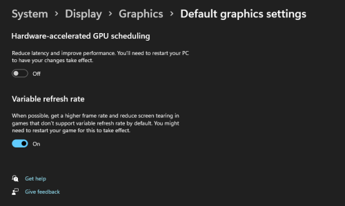

อาการกระตุกหายแล้วครับ โดยการทำดังนี้
ปิดมัน ตามคำแนะนำของเจ้าของโปรเจค
สรุปโปรแกรมนี้เหมาะกับคนที่มี RAM ของ GPU เยอะๆ  จะทำให้สร้าง --max-clip-size  ได้มากกว่าผม ผมสร้างได้แค่ 30 GPU 6 Gb ใช้ประมาณ 4-5 Gb ตลอดเวลา สำหรับคนที่ RAM น้อย LADA ยังเป็นมิตรกับเรามากๆ ถูกใจสายสเป็คธรรมดา เครื่องไม่ร้อนมาก ไม่กิน CPU รันได้ยาวๆ
« แก้ไขครั้งสุดท้าย: มกราคม 30, 2026, 04:35:57 AM โดย YEDKUNG » บันทึกการเข้า
