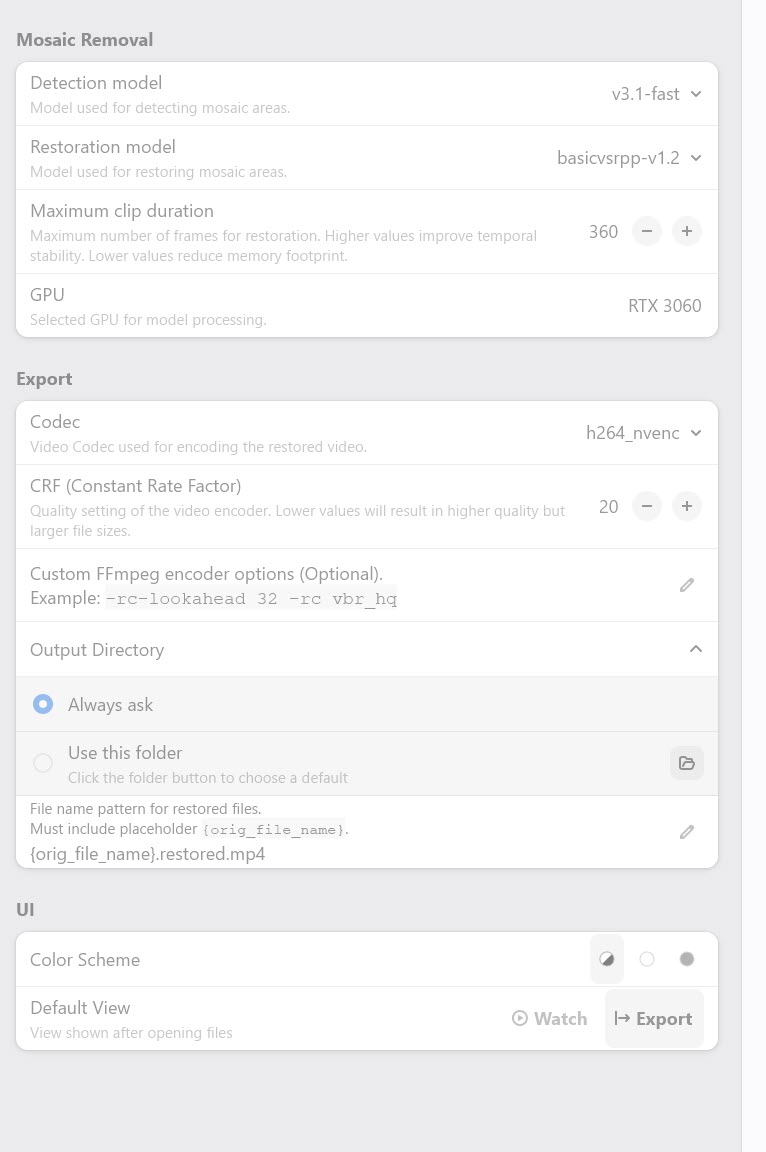

ทำไมของผม มันกินแต่ cpu เหมือนไม่ได้ใช้ การ์ดจอเลย gpu < 10
ต้องปรับยังไงครับ

« ตอบ #171 เมื่อ: พฤศจิกายน 25, 2025, 10:38:30 PM »
ไล่อ่านมาแล้วครับ คิดว่าน่่าจะ set ตามนี้ ถูกไหมครับ แต่ทำไม มันใช้ cpu เต็มๆเลย gpu แทบไม่กระดิก ก็เลยถามดูครับ ถ้าใช้ได้คงไม่ถามหรอกครรับ

« ตอบ #172 เมื่อ: พฤศจิกายน 25, 2025, 11:08:32 PM »
ลองดูวิธนนี้ก่อนนะครับ
วิธีการตั้งค่าโปรแกรมให้ใช้การ์ดจอ
    ไปที่ Start > Settings.
    เลือก Display > System > Graphics.
    เลือกโปรแกรมที่คุณต้องการ.
    หากไม่พบโปรแกรมในรายการ ให้คลิก Add an app แล้วค้นหาโปรแกรมที่ต้องการ.
    หลังจากเลือกโปรแกรมแล้ว ให้คลิก Options.
    เลือกประสิทธิภาพที่ต้องการจากตัวเลือกต่างๆ:
        Power saving: ใช้การ์ดจอที่มีพลังงานน้อยกว่า
        Balanced: เป็นค่าเริ่มต้นที่สมดุล
        High performance: ใช้การ์ดจอที่มีประสิทธิภาพสูงสุด
    คลิก Save เพื่อบันทึกการตั้งค่า.
วิธีปรับให้เหมาะสมสำหรับเกมแบบหน้าต่าง
    ไปที่ Start > Settings > Display > System > Graphics.
    เลือก Change default graphics settings.
    เปิดใช้งานการตั้งค่า Optimize performance for windowed games.
    รีสตาร์ทเกมของคุณ เพื่อให้การตั้งค่ามีผล
MrPostman123
กระทู้: 8
« ตอบ #173 เมื่อ: พฤศจิกายน 25, 2025, 11:27:10 PM »
ได้แล้วครับ เร็วขึ้นเยอะเลย ขอบคุณครับสำหรับความเอื้อเฟื้อ
