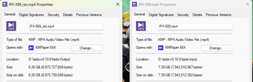

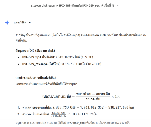

ผมทดลองรันสคริป คุณYEDKUNG แต่ผมปรับ CQ25P7
ขนาดไฟล์ หลังทำออกมาแล้ว ต่างกันประมาณเกือบ 12%
เปิดไฟล์ทดสอบงานภาพ โครตเวอร์ ภาพเนียน ดีกว่าตอนใช้โปรแกรมแบบปกติ ช่วงที่ขยับ กับ วุ้นๆ ช่วยได้เยอะมาก
ขอบคุณ คุณYEDKUNG มากๆ ครับ ที่ช่วยแนะนำ
