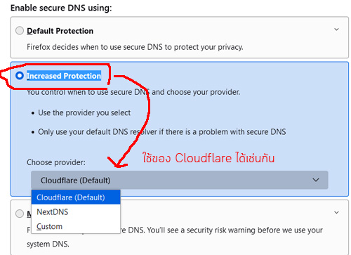

ก่อนหน้านี้หลายคนคงเจอปัญหากวนใจ เรื่องเข้าเวบ xxx บางเวบไม่ได้ โดนยี่ห้อเน็ตตัวเองบลอคซะงั้น
พวกเวบนอกฝรั่งยังพอทนเข้าใจได้ นาน ๆ เข้าทีก็แก้ไขกันไปจะมุด VPN หรือตั้งค่า DNS ที่ LAN/wifi ก็ตามแต่

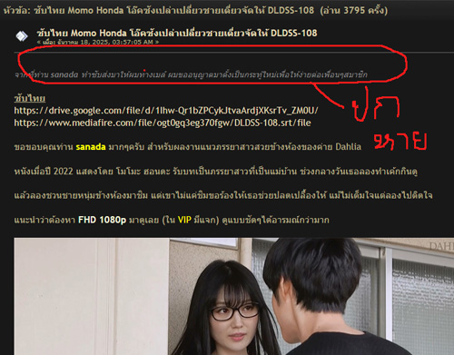

จนมาถึงทุกวันนี้วงการบลอกของ ISP ลามไปถึง pics.dmm.co.jp ทำให้ปกเอวีไม่ขึ้นแสดง
อ่านข่าวเอวีรูปไม่มา กดดูกระทู้ซับไทยปกวืดหายไปดื้อ ๆ ทำเอาเสียอรรถรสเป็นอย่างมาก
แต่ไม่ทุกคนจะรู้ว่าการตั้งค่าหลบ blocked พวกนี้จริงๆทุกบราวเซอร์มันมีใน setting ให้ทำได้ง่ายทั้งคอมและมือถือ
Firefox => Settings => Privacy & Security => DNS over HTTPS => Increased Protection

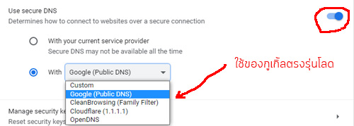

Chrome => Settings => Privacy & Security => Security => Use secure DNS

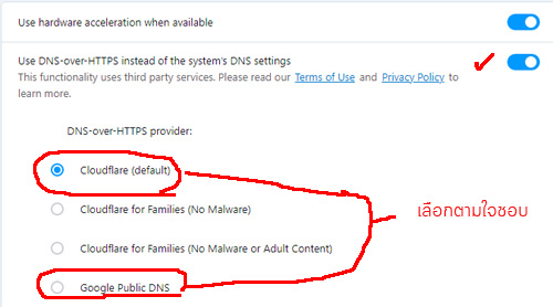

Opera => Settings => Privacy & Security => System => Use DNS-over-HTTPS

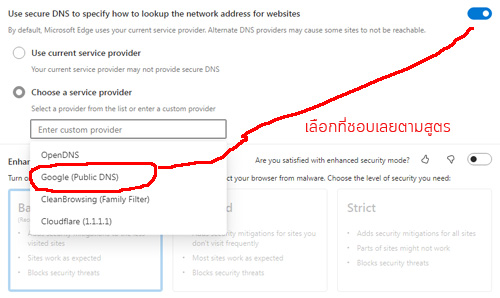

Edge => Settings => Privacy, search, and services => Use secure DNS..

สำหรับท่านที่ใช้ Chrome แล้ว
Use Secure DNS = Disabled
ลองทำตามนี้ครับ

ผมใช้operaบอกวิธีหน่อยครับของผมมันเป็นภาษาไทย
กระทู้: 15553
« ตอบ #7 เมื่อ: ธันวาคม 21, 2025, 02:32:29 PM »
เข้าที่ opera://settings (แปะท่อนนี้ลงในบราวเซอร์เลย มีค่าเท่ากับกดไอค่อนฟันเฟือง)
ต่อมาจะเจอช่องค้นทางขวาบน พิมพ์ DNS ลงไป
thepui love sunisa
