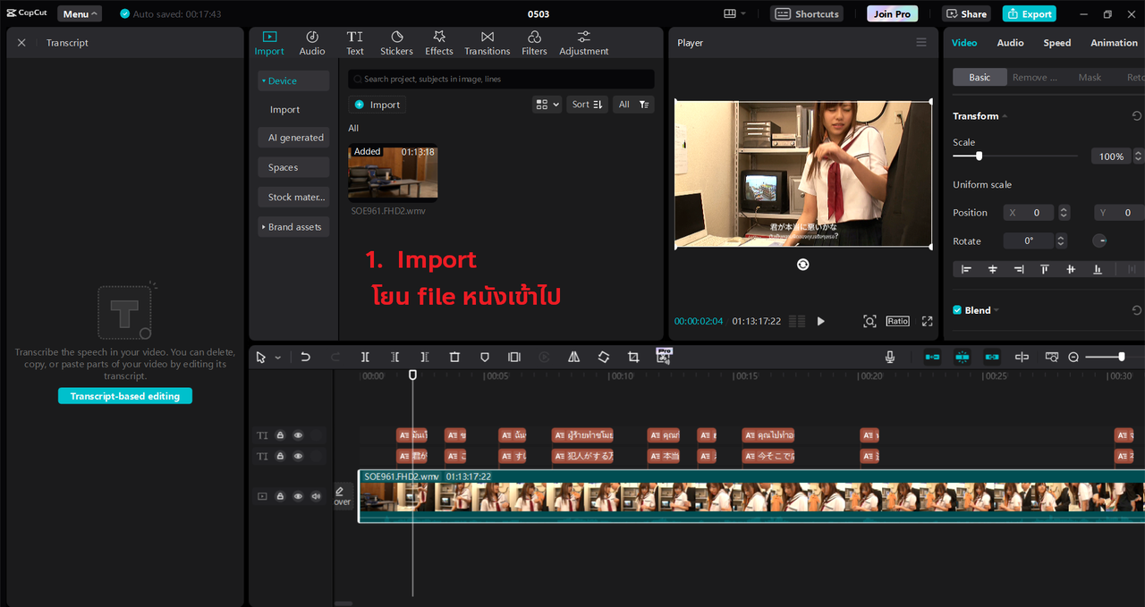

1.  step แรก คือ โยน file เข้าโปรแกรมได้เลยครับ

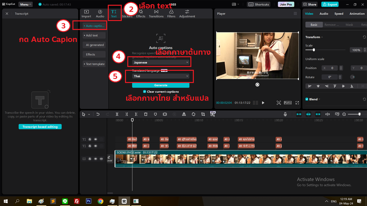

2. เลือกหัวข้อ  Text
3. กด Auto Caption
ระบบจะถามว่า ให้แปลจาก ภาษาอะไร ไปเป็นภาษาอะไร
4. ให้เลือก ภาษา ต้นทาง เป็นญีปุ่่น
5. ให้เลือกภาษาที่ต้องการแปลเป็น ภาษาไทย
 ---> กดปุ่ม  Generate
รอ AI ประมวลผล สักครู่ใหญ่ๆ

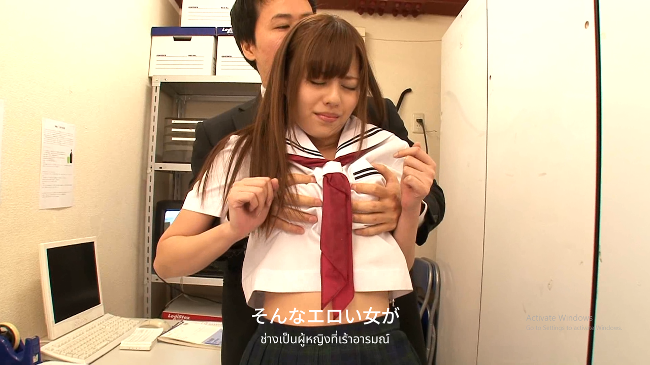

ผลลัพธ์

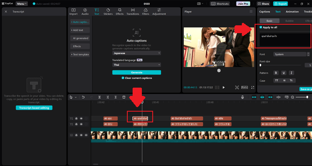

จะมี แถว เพิ่มมา 2 แถว เป็น แถว ภาษาญีปุ่่น กับ ภาษาไทย
โดยเราสามารถ เปิด ปิด ตา เพื่อซ่อนไม่ให้ภาษานั้นโชว์ได้
หรือ ถ้า AI แปลมาไม่ถูกใจ ก็สามารถ คลิ๊ก ที่ข้อความ เพื่อแก้  sub title ได้เลย
หลังจากลองใช้แล้ว ทำให้พอเข้าใจเนื้อเรื่องบ้าง แต่ บางจุด ก็ยังแปลมาแปลกๆ อยู่
