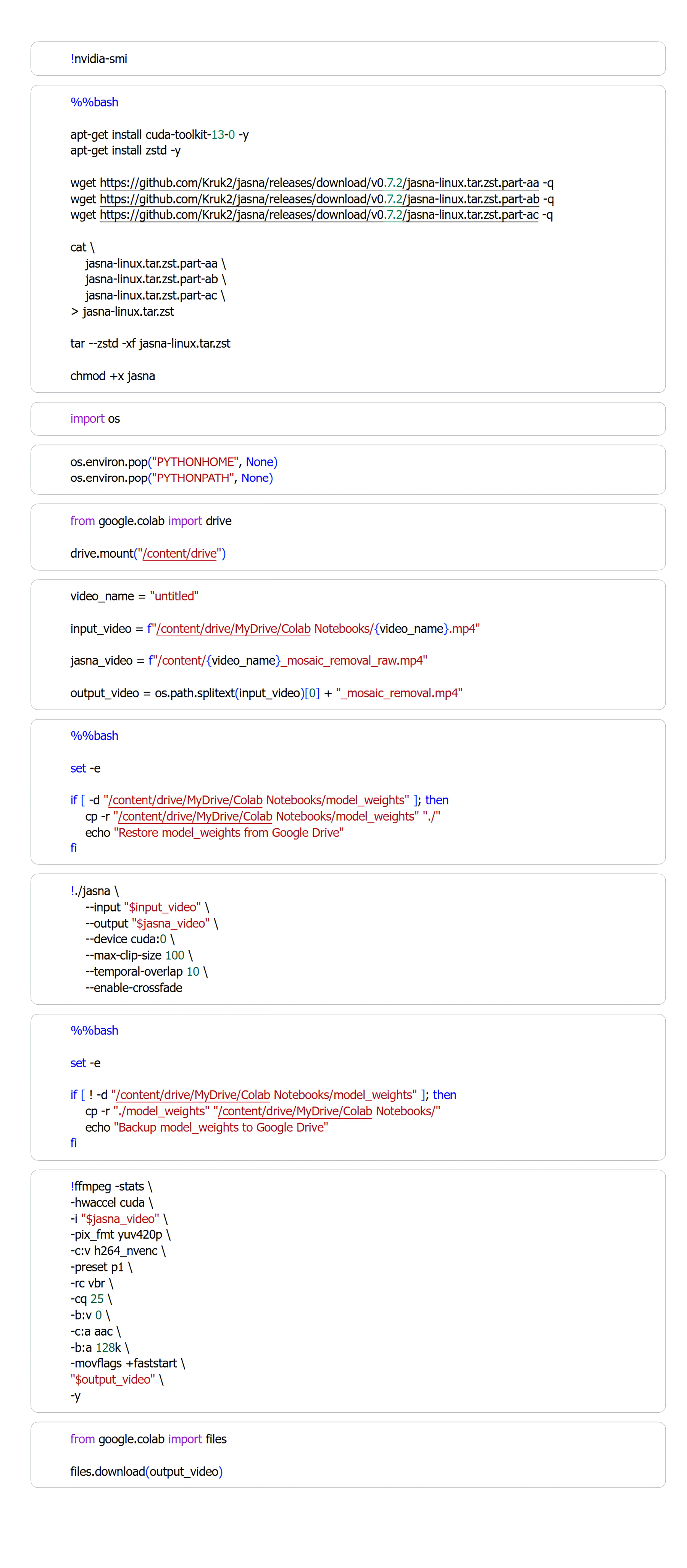

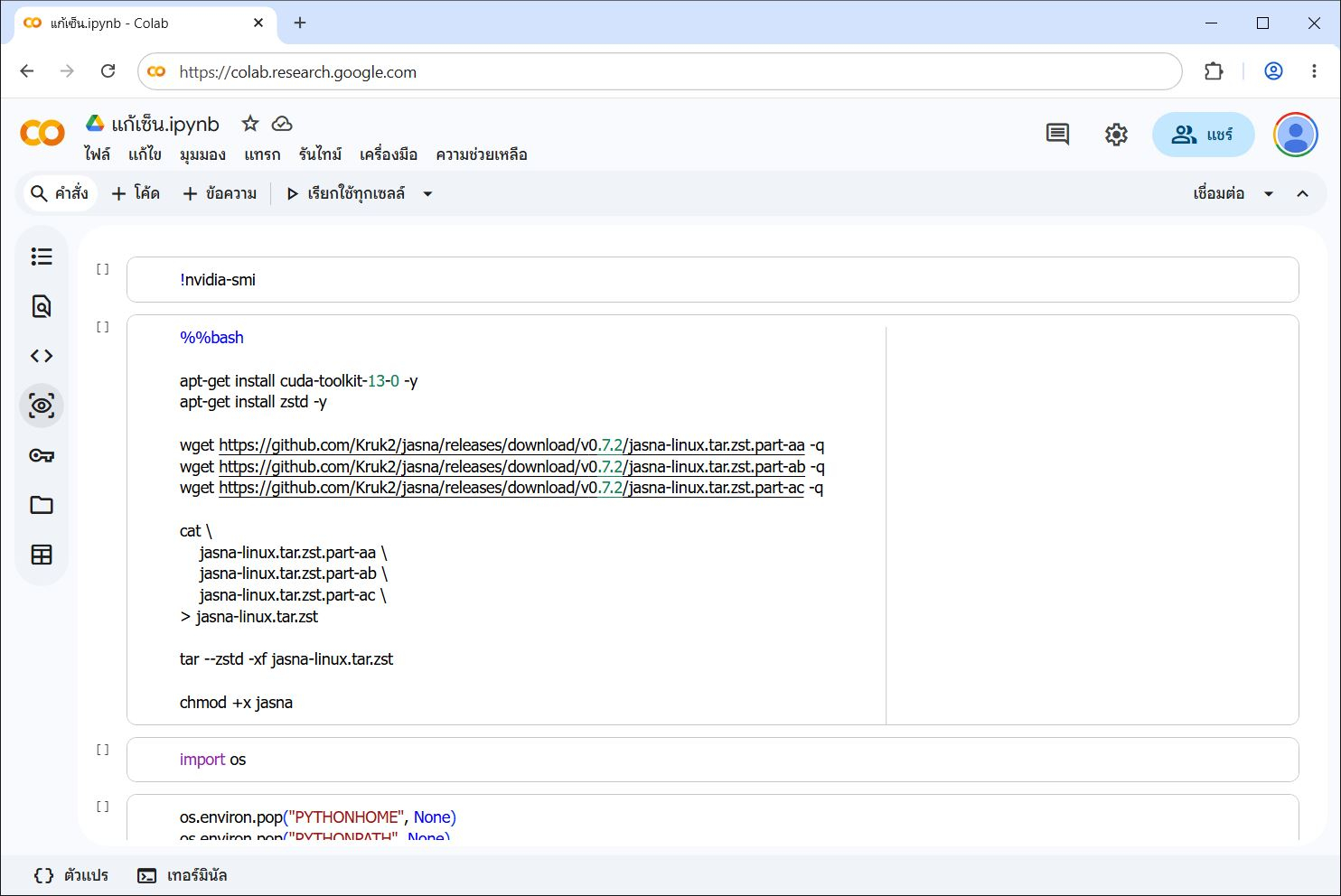

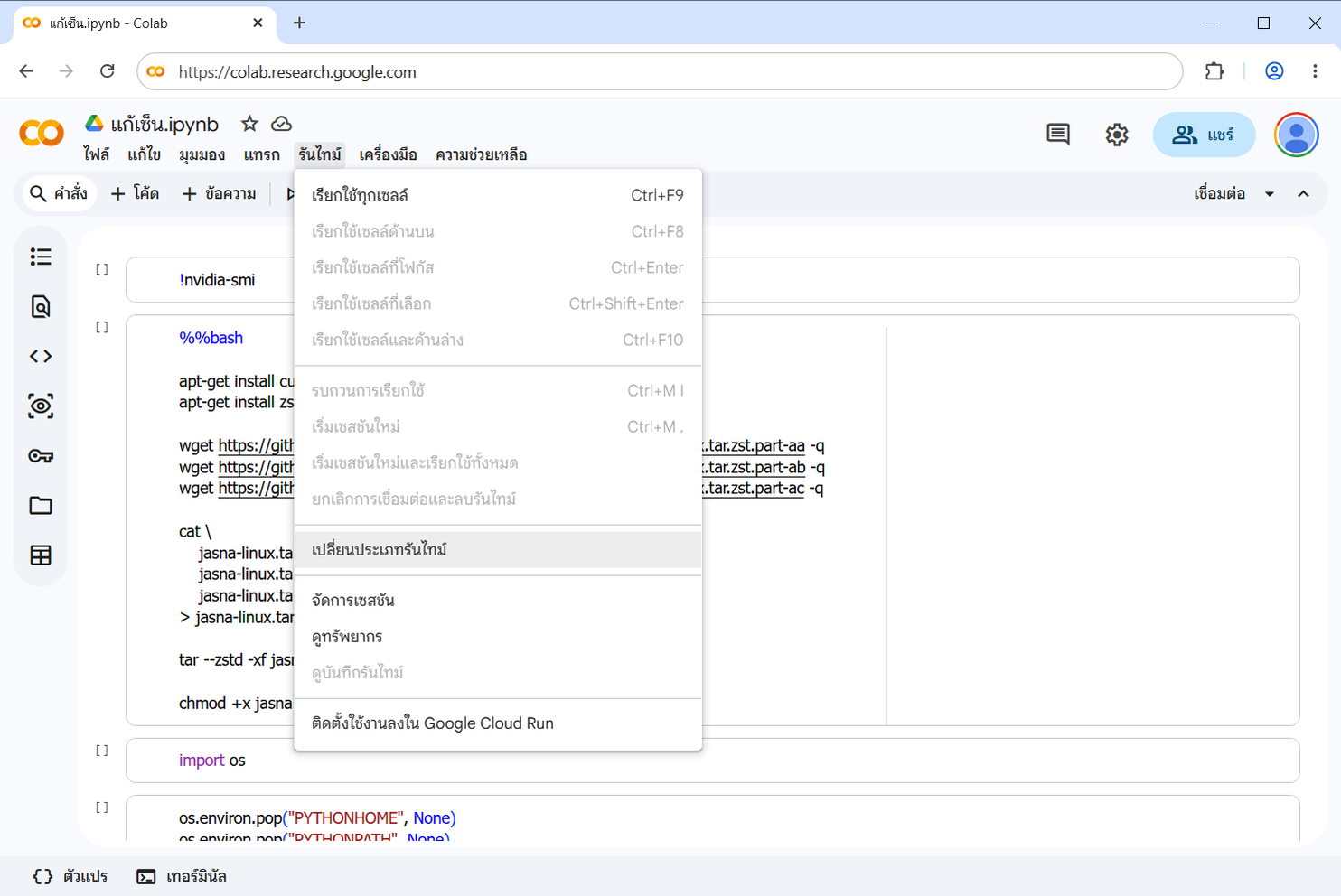

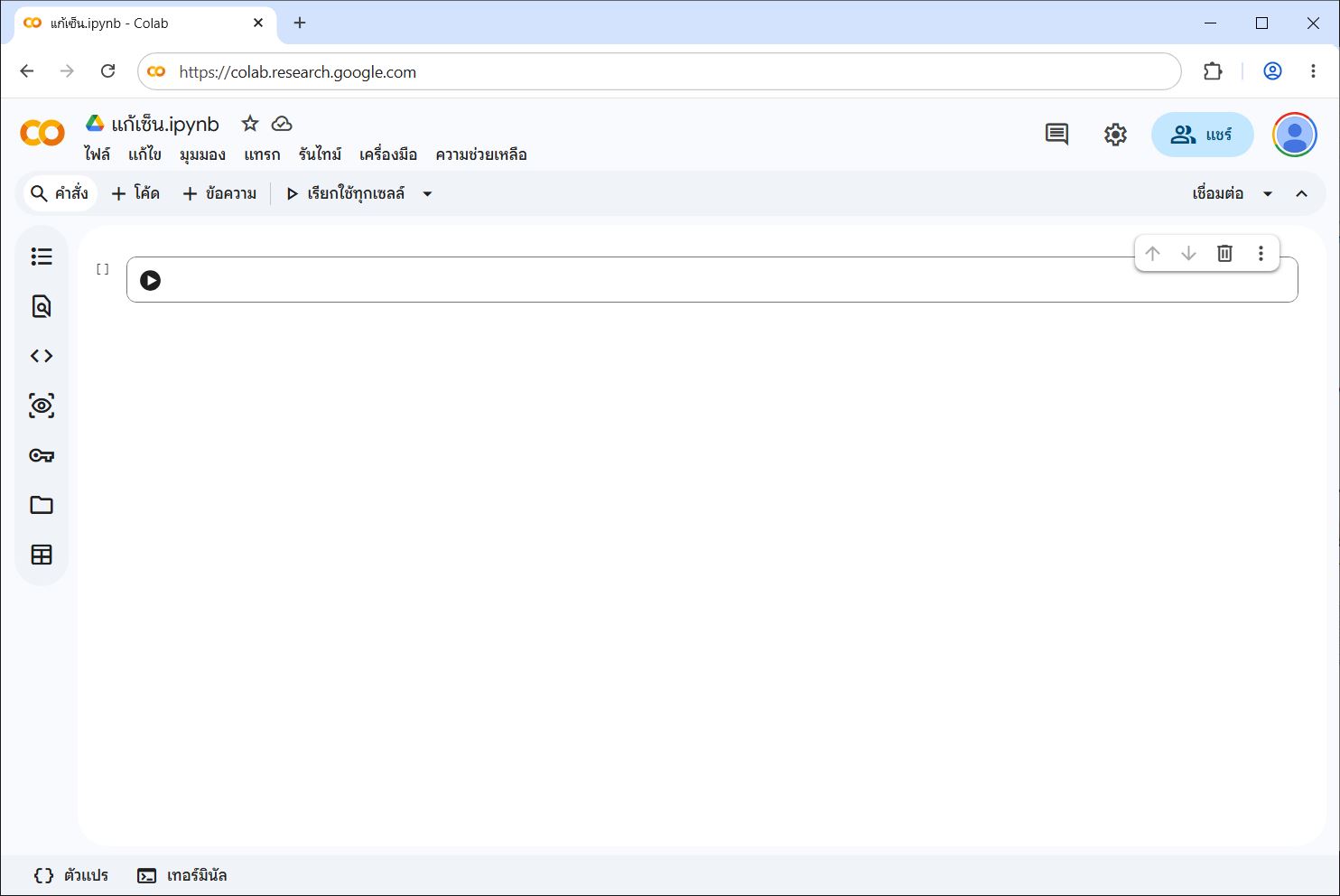

แก้เซ็น

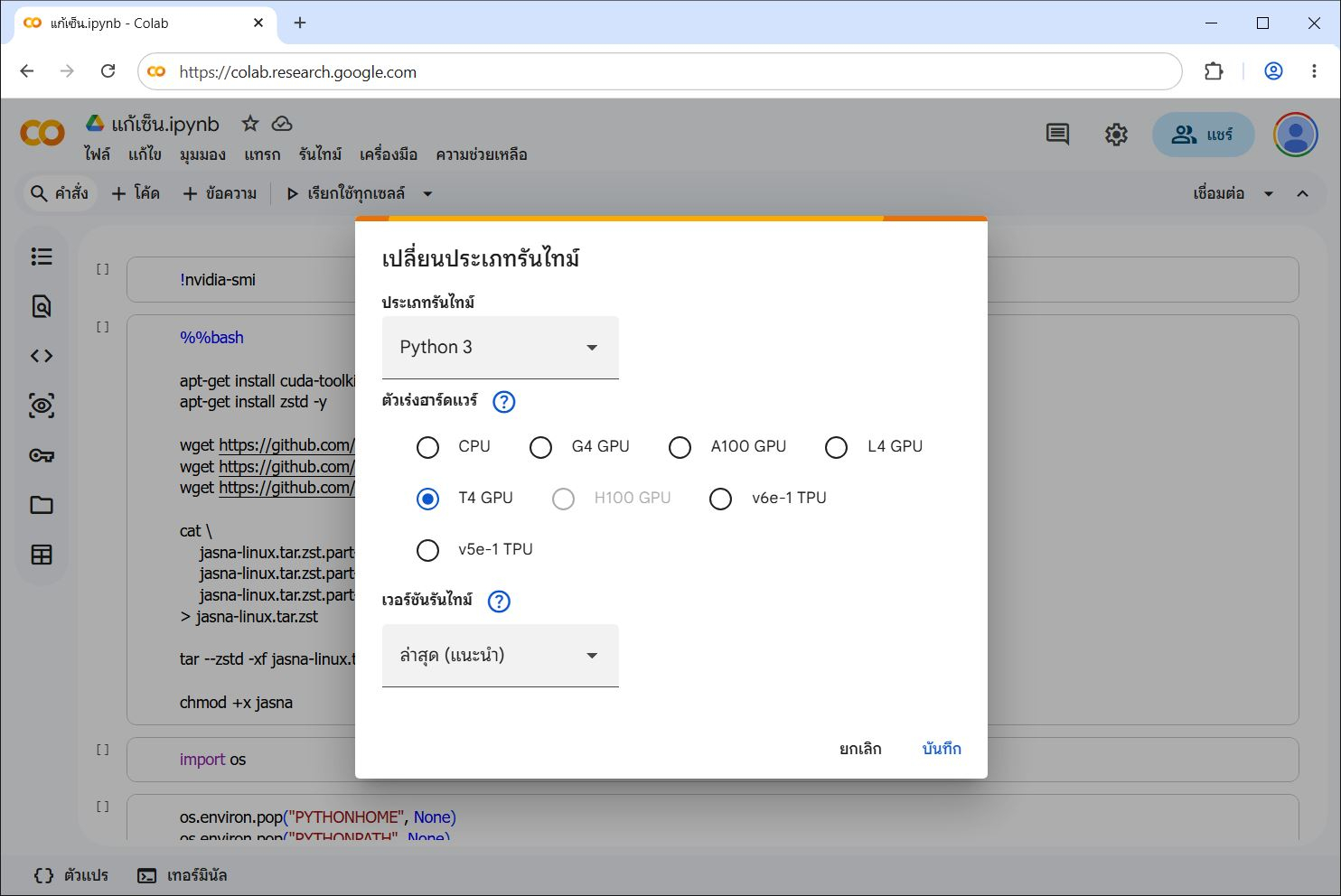

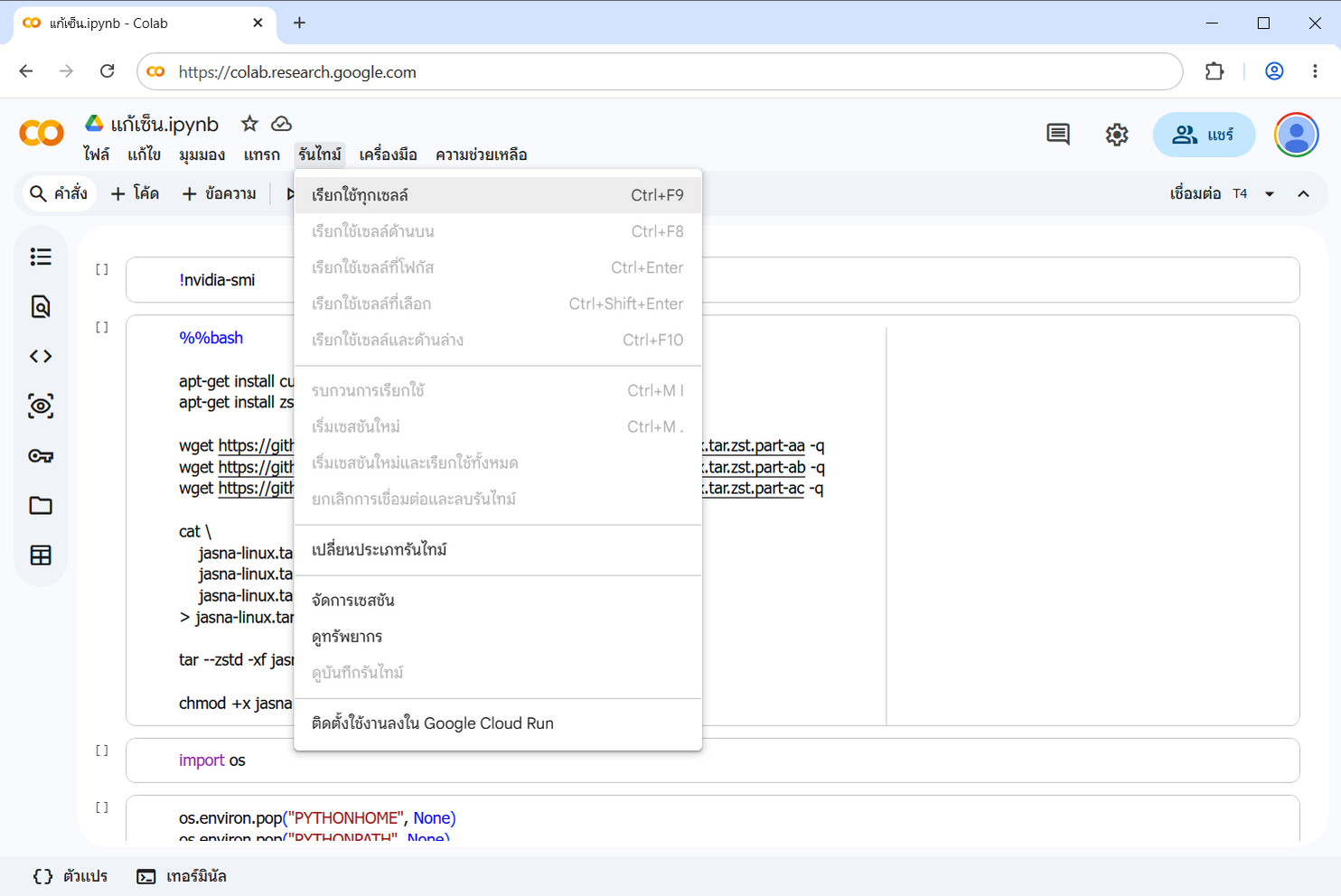

### เซลล์ 1 ###
!nvidia-smi
### เซลล์ 2 ###
%%bash
apt-get install cuda-toolkit-13-0 -y
apt-get install zstd -y
wget https://github.com/Kruk2/jasna/releases/download/v0.7.2/jasna-linux.tar.zst.part-aa -q
wget https://github.com/Kruk2/jasna/releases/download/v0.7.2/jasna-linux.tar.zst.part-ab -q
wget https://github.com/Kruk2/jasna/releases/download/v0.7.2/jasna-linux.tar.zst.part-ac -q
cat \
    jasna-linux.tar.zst.part-aa \
    jasna-linux.tar.zst.part-ab \
    jasna-linux.tar.zst.part-ac \
> jasna-linux.tar.zst
tar --zstd -xf jasna-linux.tar.zst
chmod +x jasna
### เซลล์ 3 ###
import os
### เซลล์ 4 ###
os.environ.pop("PYTHONHOME", None)
os.environ.pop("PYTHONPATH", None)
### เซลล์ 5 ###
from google.colab import drive
drive.mount("/content/drive")

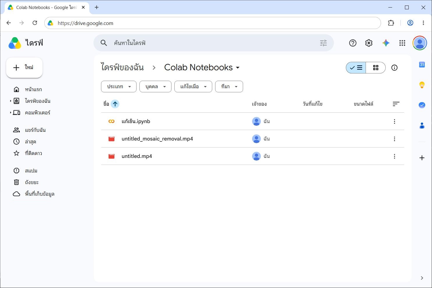

### เซลล์ 6 ###
video_name = "untitled"
input_video = f"/content/drive/MyDrive/Colab Notebooks/{video_name}.mp4"
jasna_video = f"/content/{video_name}_mosaic_removal_raw.mp4"
output_video = os.path.splitext(input_video)[0] + "_mosaic_removal.mp4"
### เซลล์ 7 ###
%%bash
set -e
if [ -d "/content/drive/MyDrive/Colab Notebooks/model_weights" ]; then
    cp -r "/content/drive/MyDrive/Colab Notebooks/model_weights" "./"
    echo "Restore model_weights from Google Drive"
fi
### เซลล์ 8 ###
!./jasna \
    --input "$input_video" \
    --output "$jasna_video" \
    --device cuda:0 \
    --max-clip-size 100 \
    --temporal-overlap 10 \
    --enable-crossfade
### เซลล์ 9 ###
%%bash
set -e
if [ ! -d "/content/drive/MyDrive/Colab Notebooks/model_weights" ]; then
    cp -r "./model_weights" "/content/drive/MyDrive/Colab Notebooks/"
    echo "Backup model_weights to Google Drive"
fi
### เซลล์ 10 ###
!ffmpeg -stats \
-hwaccel cuda \
-i "$jasna_video" \
-pix_fmt yuv420p \
-c:v h264_nvenc \
-preset p1 \
-rc vbr \
-cq 25 \
-b:v 0 \
-c:a aac \
-b:a 128k \
-movflags +faststart \
"$output_video" \
-y
### เซลล์ 11 ###
from google.colab import files
files.download(output_video)

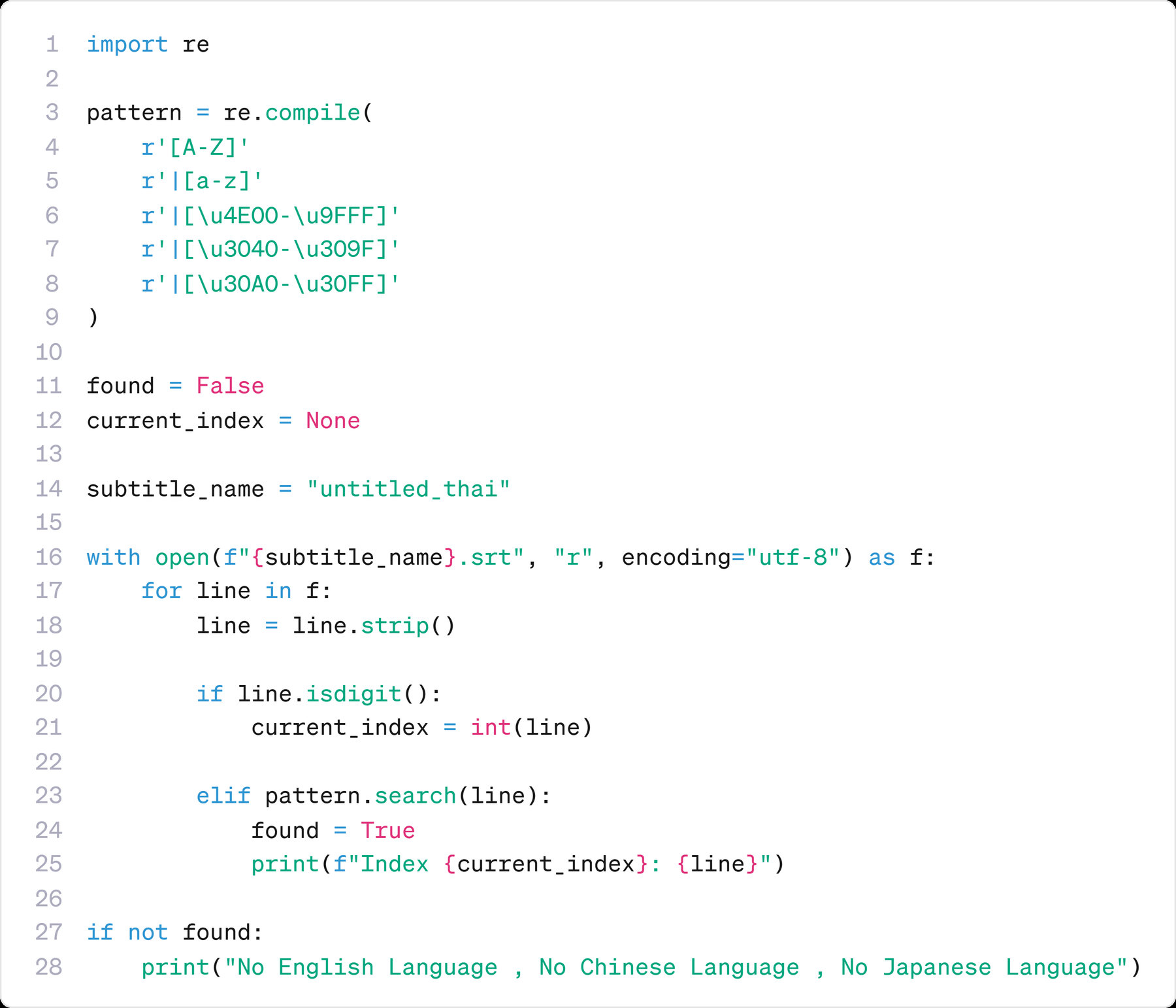

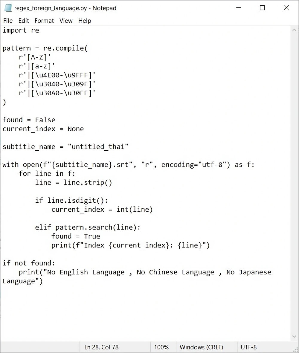

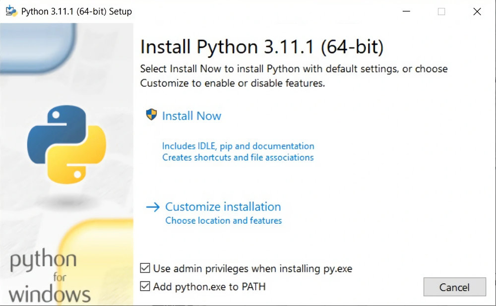

ตรวจซับ
https://www.python.org/downloads/windows/
ตรวจ ซับไตเติล มี ภาษา อังกฤษ/จีน/ญี่ปุ่น หรือไม่
คัดลอก & วาง โค้ด บน Notepad แล้ว บันทึก
Name = regex_foreign_language.py
Type = All Files
Encoding = UTF-8
python "regex_foreign_language.py"
import re
pattern = re.compile(
    r'[A-Z]'
    r'|[a-z]'
    r'|[\u4E00-\u9FFF]'
    r'|[\u3040-\u309F]'
    r'|[\u30A0-\u30FF]'
found = False
current_index = None
subtitle_name = "untitled_thai"
with open(f"{subtitle_name}.srt", "r", encoding="utf-8") as f:
    for line in f:
        line = line.strip()
        if line.isdigit():
            current_index = int(line)
        elif pattern.search(line):
            found = True
            print(f"Index {current_index}: {line}")
if not found:
    print("No English Language , No Chinese Language , No Japanese Language")

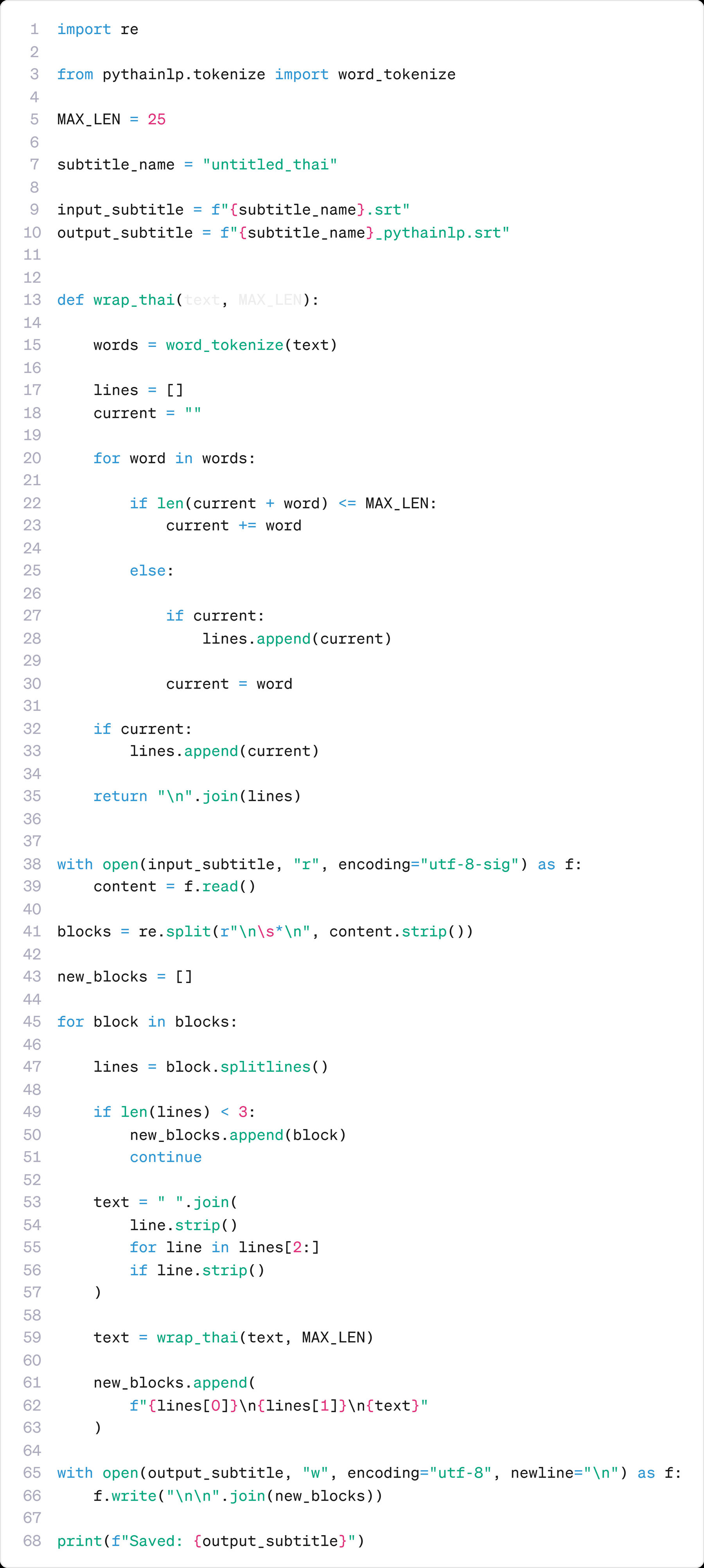

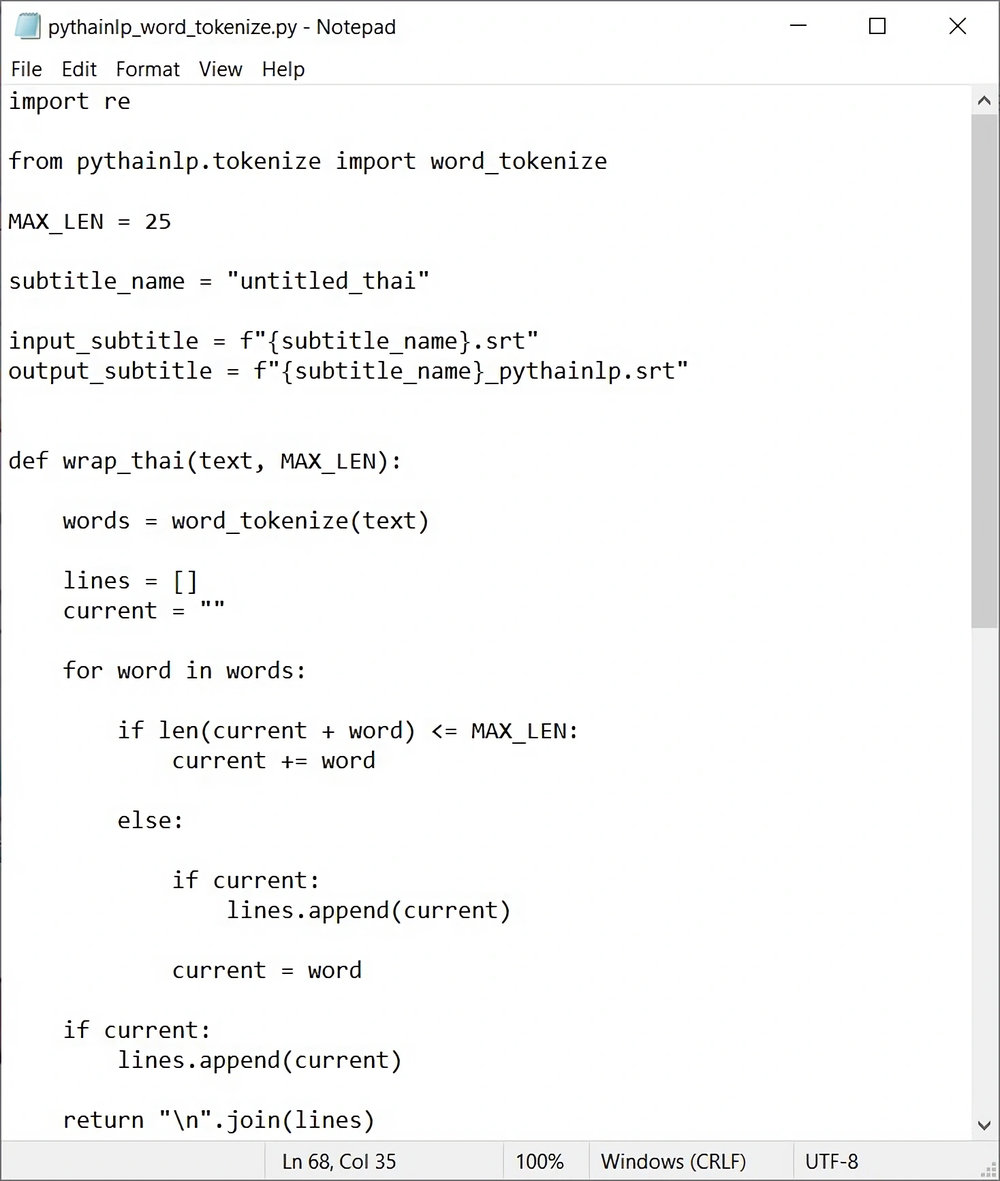

จัดซับ
จัด ซับไตเติล แต่ละ บรรทัด ไม่เกิน 25 อักษร
Name = pythainlp_word_tokenize.py
Type = All Files
Encoding = UTF-8
python -m pip install pythainlp
python "pythainlp_word_tokenize.py"
import re
from pythainlp.tokenize import word_tokenize
MAX_LEN = 25
input_subtitle = f"{subtitle_name}.srt"
output_subtitle = f"{subtitle_name}_pythainlp.srt"
def wrap_thai(text, MAX_LEN):
    words = word_tokenize(text)
    lines = []
    current = ""
    for word in words:
        if len(current + word) <= MAX_LEN:
            current += word
        else:
            if current:
                lines.append(current)
            current = word
    if current:
    return "\n".join(lines)
with open(input_subtitle, "r", encoding="utf-8-sig") as f:
    content = f.read()
blocks = re.split(r"\n\s*\n", content.strip())
new_blocks = []
for block in blocks:
    lines = block.splitlines()
    if len(lines) < 3:
        new_blocks.append(block)
        continue
    text = " ".join(
        line.strip()
        for line in lines[2:]
        if line.strip()
    text = wrap_thai(text, MAX_LEN)
    new_blocks.append(
        f"{lines[0]}\n{lines[1]}\n{text}"
with open(output_subtitle, "w", encoding="utf-8", newline="\n") as f:
    f.write("\n\n".join(new_blocks))
print(f"Saved: {output_subtitle}")
