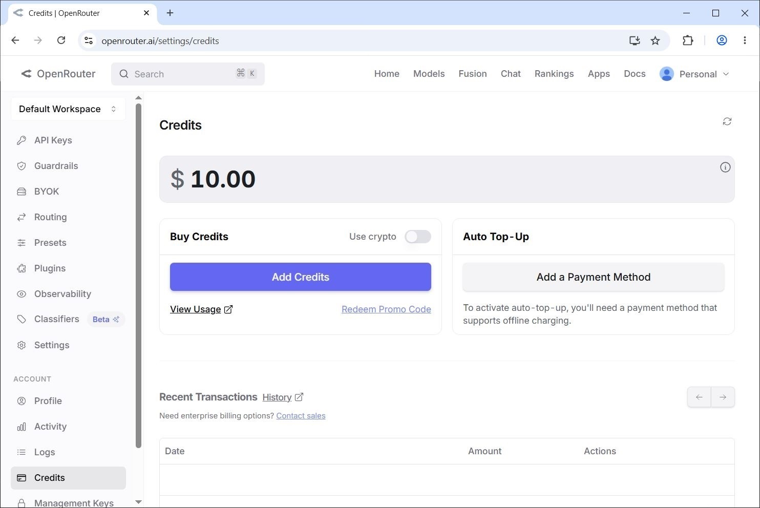

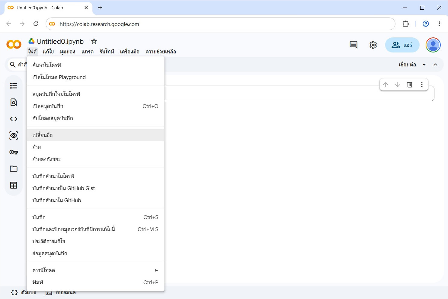

COLAB     OPENROUTER     ถอดซับ     แปลซับ     ฝังซับ     แก้เซ็น     ตรวจซับ     จัดซับ
https://gofile.io/d/aOZt8L
แปล subtitle เป็น ภาษาไทย
แปล ทุก คำ/ประโยค ห้าม แปล ข้าม คำ/ประโยค
แปล text เท่านั้น ห้าม แก้ไข index/timestamp เด็ดขาด
ห้าม มี อักษร อังกฤษ/จีน/ญี่ปุ่น เด็ดขาด
หมวดคำ สรรพนาม บุคคล 1 , 2 คำว่า "ฉัน" , "คุณ" เท่านั้น
หมวดคำ อนุภาค ห้าม คำว่า "ครับ" , "คะ" , "ค่ะ" เด็ดขาด
ห้าม คำ/พยัญชนะ/สระ ซ้ำ ๆๆๆ ติด ๆๆๆ มากกว่า 5 ครั้ง อยู่ใน index เดียวกัน
pictureuploadsex
กระทู้: 450
rejuvenation massage
« ตอบ #13 เมื่อ: มิถุนายน 01, 2026, 12:05:17 AM »
TRANSLATE
MODEL = "google/gemini-2.5-pro"
BATCH_SIZE = 5000
"max_tokens": 200000
"thinking_budget": "0"
timeout = 2000
บรรทัด ยาวกว่า 25 อักษร ขึ้น บรรทัด ใหม่ อยู่ใน index เดียวกัน
« แก้ไขครั้งสุดท้าย: กรกฎาคม 15, 2026, 11:23:01 PM โดย pictureuploadsex » บันทึกการเข้า

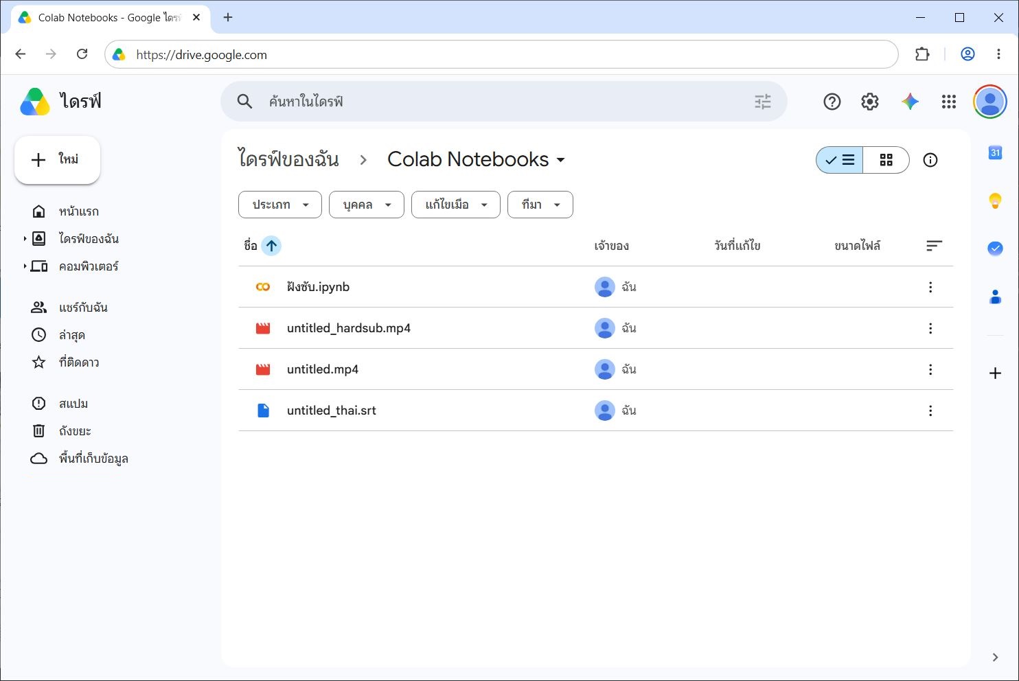

« ตอบ #14 เมื่อ: มิถุนายน 24, 2026, 06:07:03 PM »
ffmpeg -i untitled.mp4 -vn -ar 16000 -ac 1 untitled.flac
i คือ input
vn คือ video none
ar คือ audio rate
ac คือ audio channel

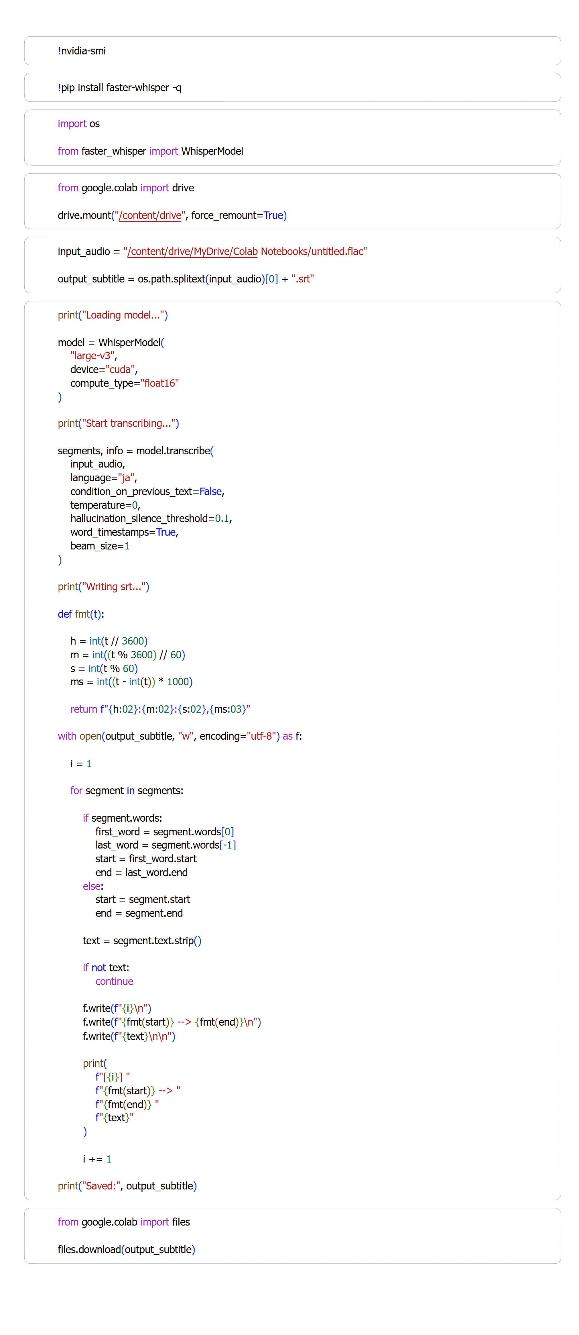

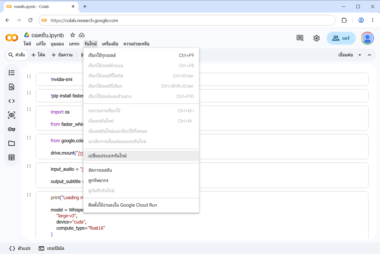

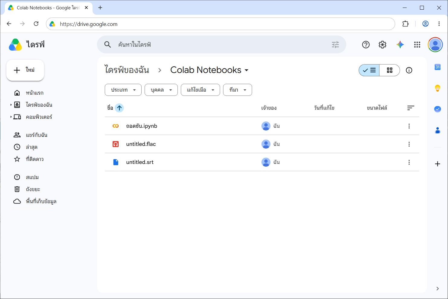

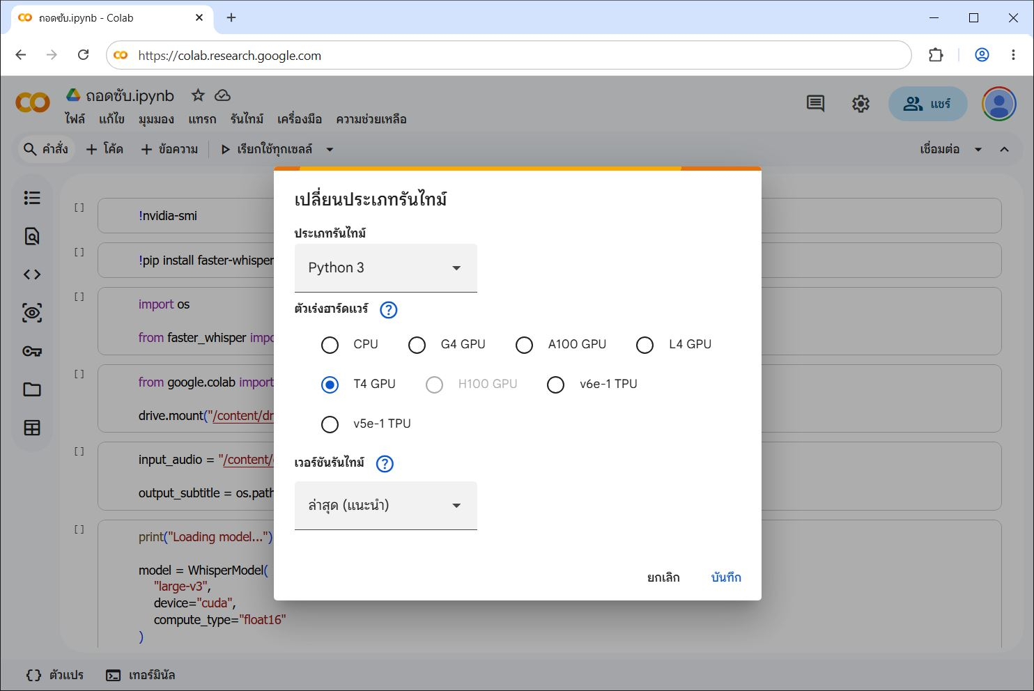

« ตอบ #17 เมื่อ: มิถุนายน 24, 2026, 06:07:21 PM »

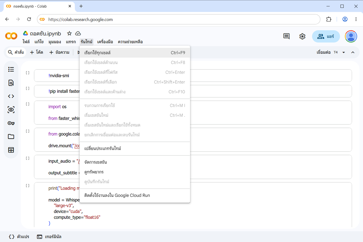

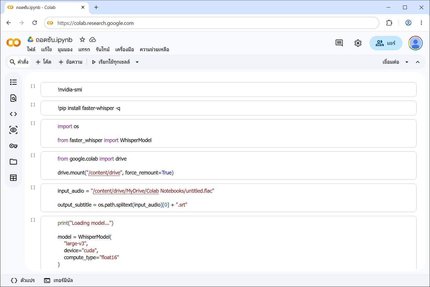

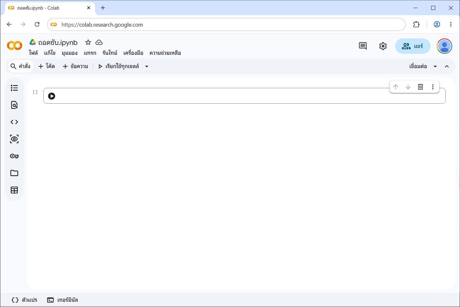

ถอดซับ
### เซลล์ 1 ###
!nvidia-smi
### เซลล์ 2 ###
!pip install faster-whisper -q
### เซลล์ 3 ###
import os
from faster_whisper import WhisperModel
### เซลล์ 4 ###
from google.colab import drive
drive.mount("/content/drive", force_remount=True)
### เซลล์ 5 ###
input_audio = "/content/drive/MyDrive/Colab Notebooks/untitled.flac"
output_subtitle = os.path.splitext(input_audio)[0] + ".srt"
### เซลล์ 6 ###
print("Loading model...")
model = WhisperModel(
    "large-v3",
    device="cuda",
    compute_type="float16"
print("Start transcribing...")
segments, info = model.transcribe(
    input_audio,
    language="ja",
    condition_on_previous_text=False,
    temperature=0,
    hallucination_silence_threshold=0.1,
    word_timestamps=True,
    beam_size=1
print("Writing srt...")
def fmt(t):
    h = int(t // 3600)
    m = int((t % 3600) // 60)
    s = int(t % 60)
    ms = int((t - int(t)) * 1000)
    return f"{h:02}:{m:02}:{s:02},{ms:03}"
with open(output_subtitle, "w", encoding="utf-8") as f:
    i = 1
    for segment in segments:
        if segment.words:
            first_word = segment.words[0]
            last_word = segment.words[-1]
            start = first_word.start
            end = last_word.end
        else:
            start = segment.start
            end = segment.end
        text = segment.text.strip()
        if not text:
            continue
        f.write(f"{i}\n")
        f.write(f"{fmt(start)} --> {fmt(end)}\n")
        f.write(f"{text}\n\n")
        print(
            f"[{i}] "
            f"{fmt(start)} --> "
            f"{fmt(end)} "
            f"{text}"
        i += 1
print("Saved:", output_subtitle)
### เซลล์ 7 ###
from google.colab import files
files.download(output_subtitle)
« แก้ไขครั้งสุดท้าย: กรกฎาคม 13, 2026, 10:37:37 PM โดย pictureuploadsex » บันทึกการเข้า

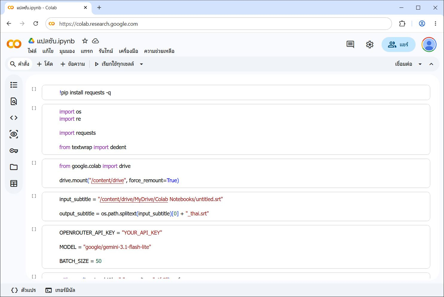

« ตอบ #18 เมื่อ: มิถุนายน 24, 2026, 06:20:24 PM »

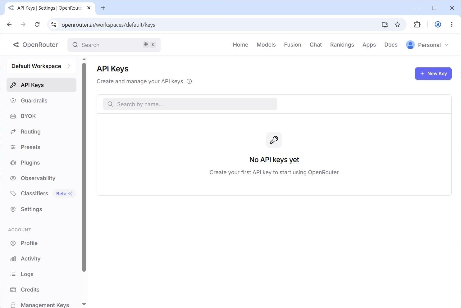

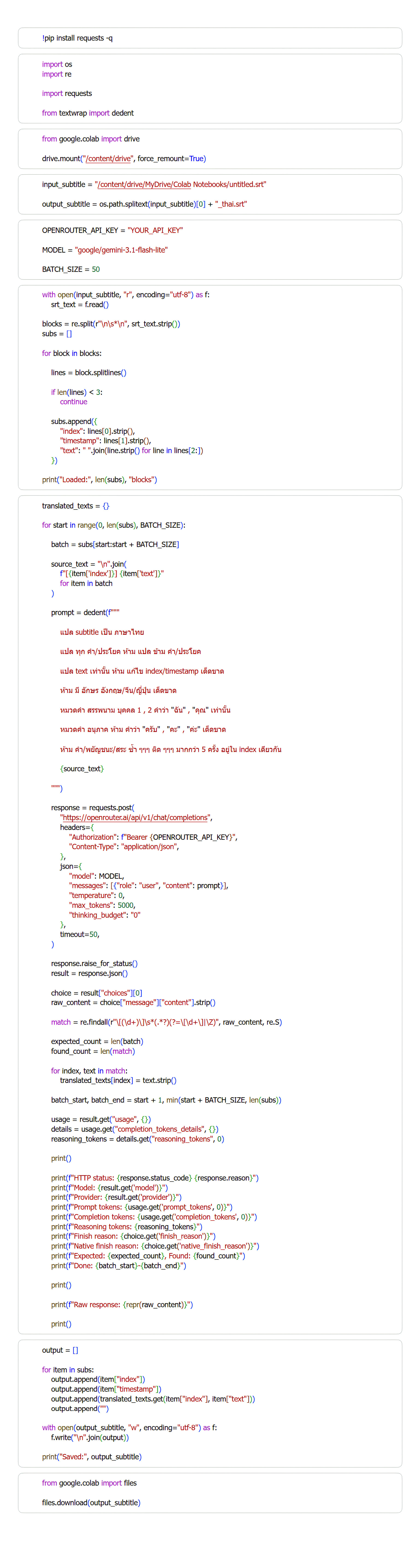

แปลซับ
### เซลล์ 1 ###
!pip install requests -q
### เซลล์ 2 ###
import os
import re
import requests
from textwrap import dedent
### เซลล์ 3 ###
### เซลล์ 4 ###
input_subtitle = "/content/drive/MyDrive/Colab Notebooks/untitled.srt"
output_subtitle = os.path.splitext(input_subtitle)[0] + "_thai.srt"
### เซลล์ 5 ###

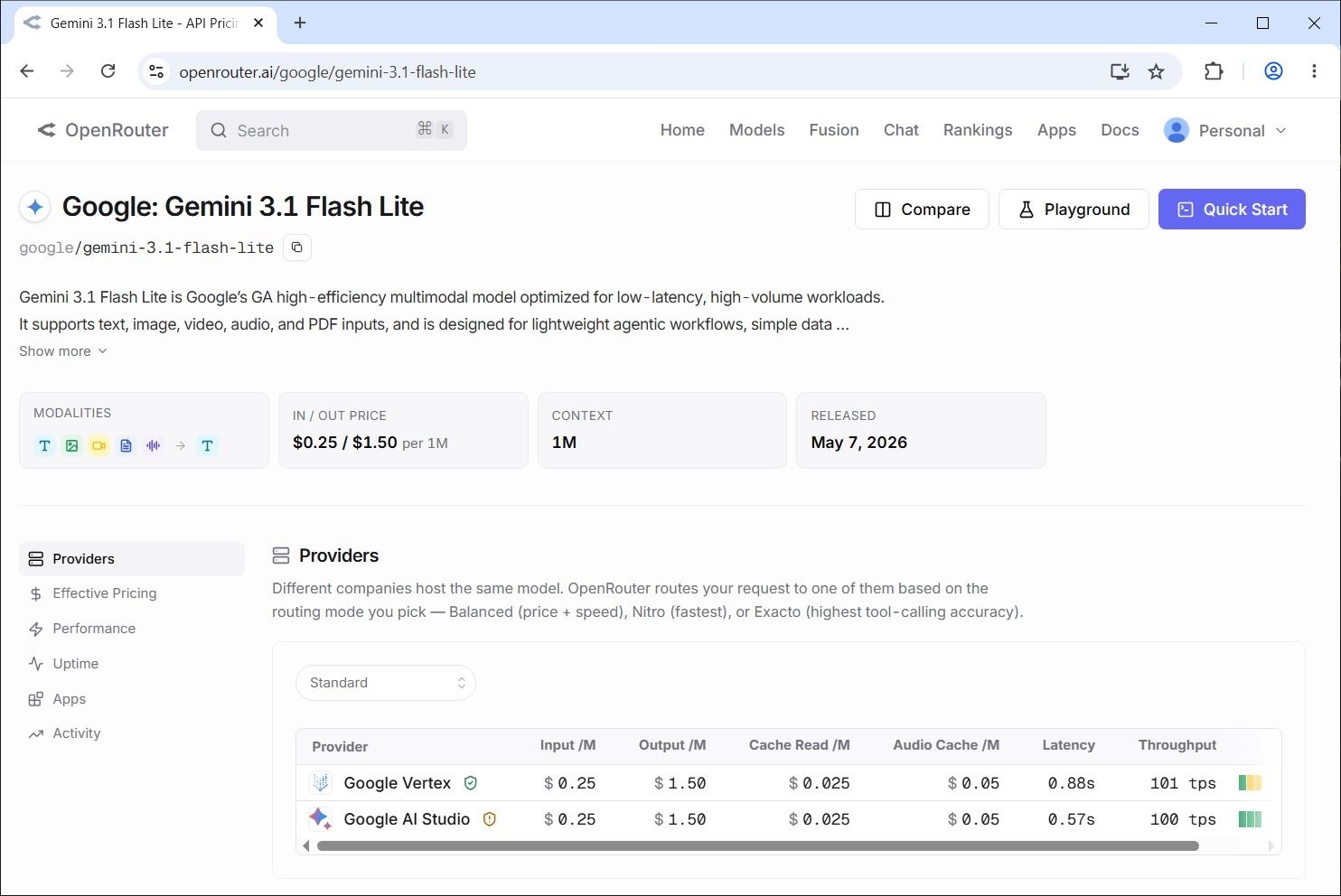

OPENROUTER_API_KEY = "YOUR_API_KEY"
MODEL = "google/gemini-3.1-flash-lite"
BATCH_SIZE = 50
### เซลล์ 6 ###
with open(input_subtitle, "r", encoding="utf-8") as f:
    srt_text = f.read()
blocks = re.split(r"\n\s*\n", srt_text.strip())
subs = []
for block in blocks:
    lines = block.splitlines()
    if len(lines) < 3:
        continue
    subs.append({
        "index": lines[0].strip(),
        "timestamp": lines[1].strip(),
        "text": " ".join(line.strip() for line in lines[2:])
print("Loaded:", len(subs), "blocks")
### เซลล์ 7 ###
translated_texts = {}
for start in range(0, len(subs), BATCH_SIZE):
    batch = subs[start:start + BATCH_SIZE]
    source_text = "\n".join(
        f"[{item['index']}] {item['text']}"
        for item in batch
    prompt = dedent(f"""
        {source_text}
    response = requests.post(
        "https://openrouter.ai/api/v1/chat/completions",
        headers={
            "Authorization": f"Bearer {OPENROUTER_API_KEY}",
            "Content-Type": "application/json",
        json={
            "model": MODEL,
            "messages": [{"role": "user", "content": prompt}],
            "temperature": 0,
            "max_tokens": 5000,
        timeout=50,
    response.raise_for_status()
    result = response.json()
    choice = result["choices"][0]
    raw_content = choice["message"]["content"].strip()
    match = re.findall(r"\[(\d+)\]\s*(.*?)(?=\[\d+\]|\Z)", raw_content, re.S)
    expected_count = len(batch)
    found_count = len(match)
    for index, text in match:
        translated_texts[index] = text.strip()
    batch_start, batch_end = start + 1, min(start + BATCH_SIZE, len(subs))
    usage = result.get("usage", {})
    details = usage.get("completion_tokens_details", {})
    reasoning_tokens = details.get("reasoning_tokens", 0)
    print()
    print(f"HTTP status: {response.status_code} {response.reason}")
    print(f"Model: {result.get('model')}")
    print(f"Provider: {result.get('provider')}")
    print(f"Prompt tokens: {usage.get('prompt_tokens', 0)}")
    print(f"Completion tokens: {usage.get('completion_tokens', 0)}")
    print(f"Reasoning tokens: {reasoning_tokens}")
    print(f"Finish reason: {choice.get('finish_reason')}")
    print(f"Native finish reason: {choice.get('native_finish_reason')}")
    print(f"Expected: {expected_count}, Found: {found_count}")
    print(f"Done: {batch_start}-{batch_end}")
    print()
    print(f"Raw response: {repr(raw_content)}")
    print()
### เซลล์ 8 ###
output = []
for item in subs:
    output.append(item["index"])
    output.append(item["timestamp"])
    output.append(translated_texts.get(item["index"], item["text"]))
    output.append("")
    f.write("\n".join(output))
### เซลล์ 9 ###
« แก้ไขครั้งสุดท้าย: กรกฎาคม 13, 2026, 10:37:05 PM โดย pictureuploadsex » บันทึกการเข้า

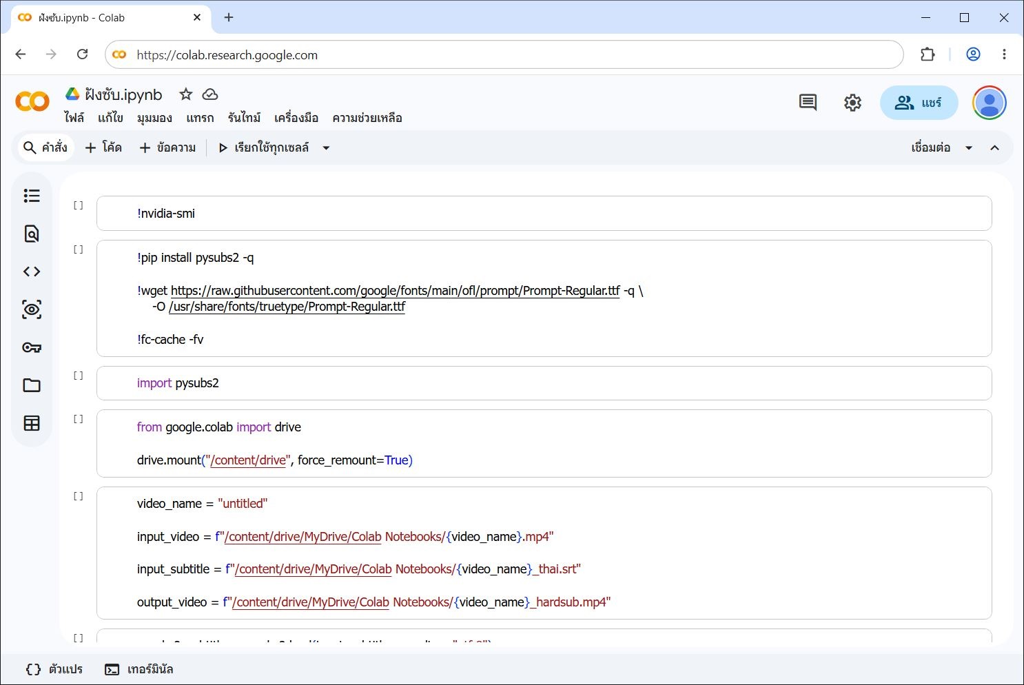

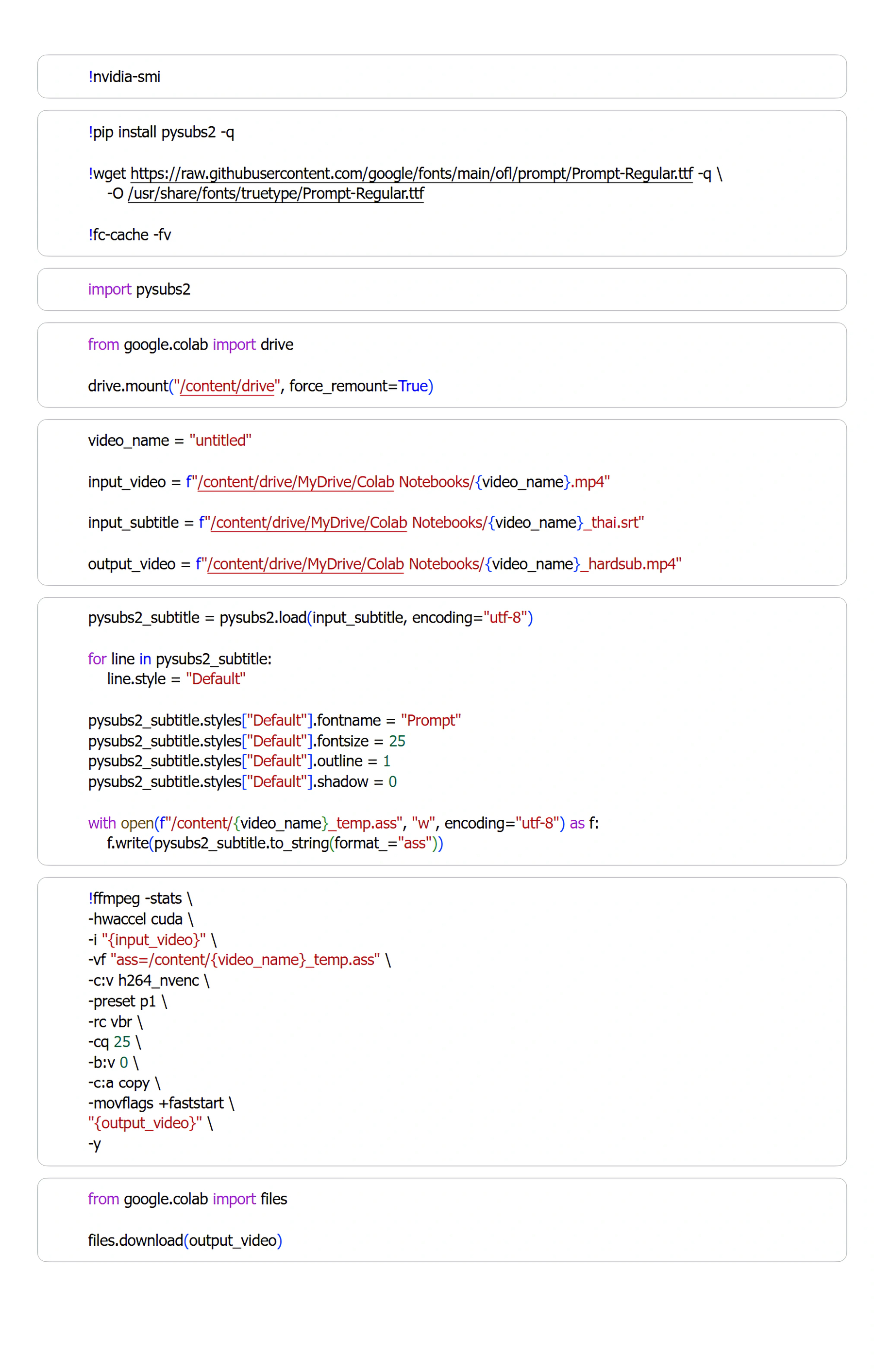

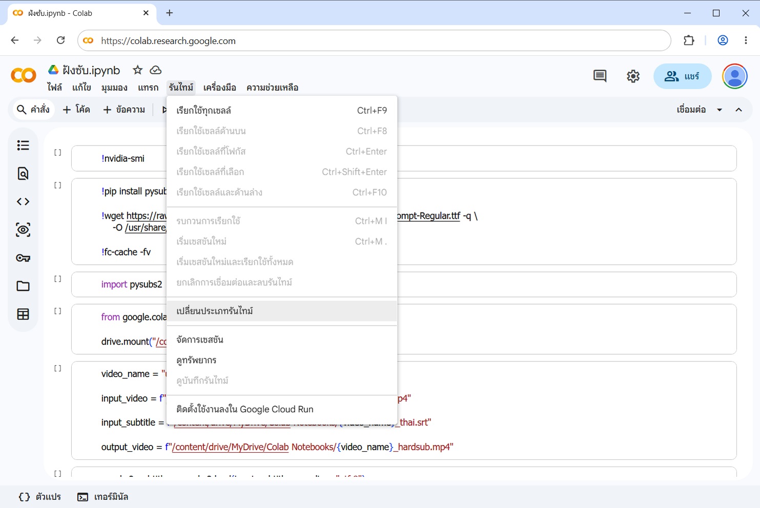

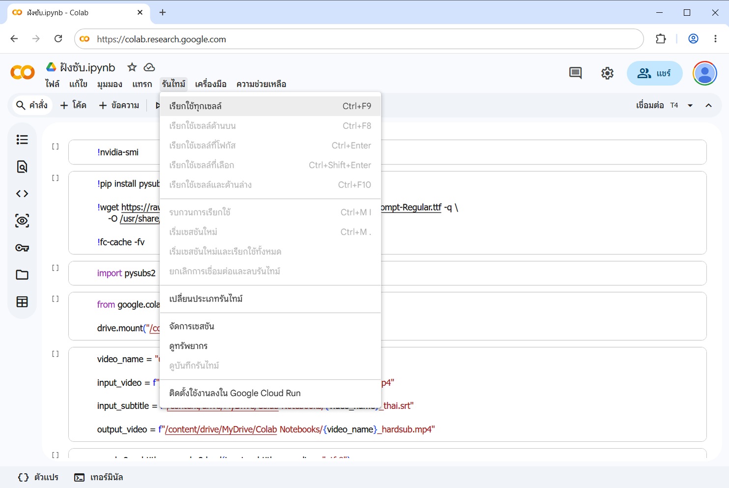

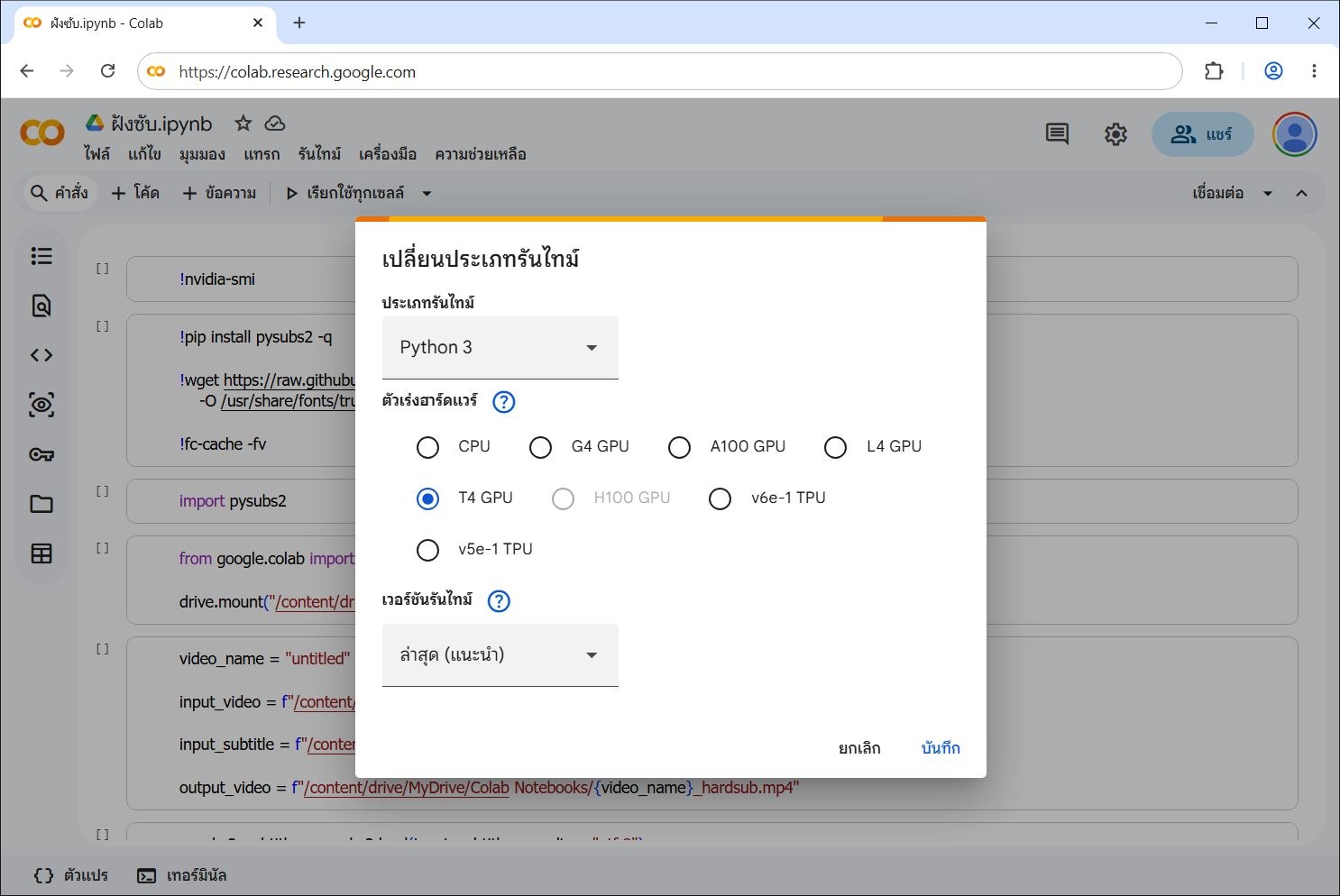

ฝังซับ
### เซลล์ 1 ###
!nvidia-smi
### เซลล์ 2 ###
!pip install pysubs2 -q
!wget https://raw.githubusercontent.com/google/fonts/main/ofl/prompt/Prompt-Regular.ttf -q \
    -O /usr/share/fonts/truetype/Prompt-Regular.ttf
!fc-cache -fv
### เซลล์ 3 ###
import pysubs2
### เซลล์ 4 ###
### เซลล์ 5 ###
video_name = "untitled"
input_video = f"/content/drive/MyDrive/Colab Notebooks/{video_name}.mp4"
input_subtitle = f"/content/drive/MyDrive/Colab Notebooks/{video_name}_thai.srt"
output_video = f"/content/drive/MyDrive/Colab Notebooks/{video_name}_hardsub.mp4"
### เซลล์ 6 ###
pysubs2_subtitle = pysubs2.load(input_subtitle, encoding="utf-8")
for line in pysubs2_subtitle:
    line.style = "Default"
pysubs2_subtitle.styles["Default"].fontname = "Prompt"
pysubs2_subtitle.styles["Default"].fontsize = 25
pysubs2_subtitle.styles["Default"].outline = 1
pysubs2_subtitle.styles["Default"].shadow = 0
with open(f"/content/{video_name}_temp.ass", "w", encoding="utf-8") as f:
    f.write(pysubs2_subtitle.to_string(format_="ass"))
### เซลล์ 7 ###
!ffmpeg -stats \
-hwaccel cuda \
-i "{input_video}" \
-vf "ass=/content/{video_name}_temp.ass" \
-c:v h264_nvenc \
-preset p1 \
-rc vbr \
-cq 25 \
-b:v 0 \
-c:a copy \
-movflags +faststart \
"{output_video}" \
-y
### เซลล์ 8 ###
files.download(output_video)
« แก้ไขครั้งสุดท้าย: กรกฎาคม 13, 2026, 10:35:39 PM โดย pictureuploadsex » บันทึกการเข้า
