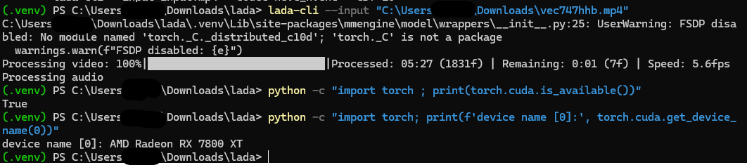

ผมทดลองใช้กับ AMD GPU ก็ใช้งานได้เหมือนกันนะครับ
โดยสเปคเครื่องผมที่ใช้จะเป็น
CPU: AMD Ryzen 7 9700X
RAM: DDR5 32 GB
GPU: AMD RX 7800 XT 16 GB
หลัก ๆ ก็คือ
1. ลง AMD ROCm https://rocm.docs.amd.com/projects/install-on-windows/en/latest/how-to/install.html
2. ลง Pytorch รุ่นที่รองรับ ROCm https://rocm.docs.amd.com/projects/radeon-ryzen/en/latest/docs/install/installrad/windows/install-pytorch.html
3. วิธี setup LADA สำหรับคนที่ไม่ได้ใช้ NVIDIA GPU https://codeberg.org/ladaapp/lada/src/branch/main/docs/windows_install.md
ไว้เดี๋ยวลองผ่าน GUI แล้วจะมาอัพเดทให้ทราบอีกทีนะครับ  Grin
อัพเดทใช้งานผ่าน GUI ได้ปกติดีครับ ประมาณนี้ครับ เผื่อใครใช้ AMD แล้วคิดว่าอดซะแล้ว จริง ๆ ก็ใช้งานได้เหมือนกันนะครับ
