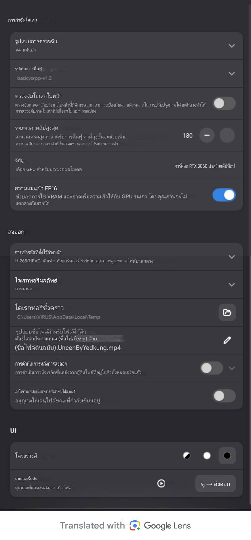

รบกวนสอนวิธีตั้งค่าหน่อยได้ไหม ว่าค่าไหนควรปรับเท่าไรดี
อธิบายภาษาไทยครับ
ส่วนตัวกลับไปใช้ 0.9.1 อย่างเดิมแล้วครับ ตัวใหม่ ( gui) ทำออกมาขนาดไฟล์มันเล็ก ไว้จะลองแบบ LADA-CLI ว่าปรับ CRF ได้ไหม

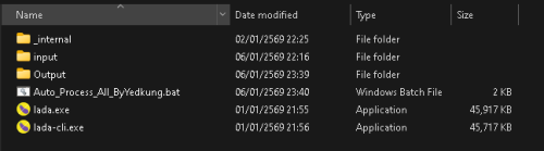

แจก Code ที่ผมสร้างขึ้นไว้ใช้กับ lada-cli สำหรับ lada version v0.10.0 ครับ โดยผมจะปรับให้ขนาดไฟล์พอดีกับไฟล์ที่ทำ ไม่ให้เล็กเกินไป  Output อาจจะใหญ๋ขึ้นเล็กน้อยหรือเล็กลงเล็กน้อยครับ จะได้ไม่เปลืองพื้นที่ ความละเอียดสมเหตุสมผลกับต้นฉบับ
หรือถ้าอยากดัดแปลง เปลี่ยนตรง -cq 21 -preset p4 เป็น -cq 18 และ  -preset p6 ก็ได้ครับ

ชื่อไฟล์ Auto_Process_All_ByYedkung.bat

ใน Folder lada มีอะไรบ้าง ตามภาพเลยครับ
อ่าผมเขียนโปรแกรมการจับเวลาการทำไว้ด้วยนะครับ จะได้รู้ว่าไฟล์นี้ใช้เวลาทำเท่าไร (จับเวลาจริงๆ Counter)
หวังว่าจะเป็นประโยชน์
ผมลอง รัน lada-cli แล้ว มันขึ้น dos promt แปบเดียว แล้วหายไปเลย
ต้องติดตั้งอย่างไร
ต้องติดตั้งอย่างไร
ห้ามดับเบิลคลิกไฟล์ ให้ทำตามนี้ครับ
    เปิดเข้าไปใน โฟลเดอร์ ที่เก็บไฟล์ lada-cli.exe ไว้
    มองไปข้างบนตรง "ช่อง Address Bar" (ช่องยาวๆ ที่บอกว่าเราอยู่โฟลเดอร์ไหน)
    คลิกที่ว่างในช่องนั้น 1 ที แล้วพิมพ์คำว่า cmd ลงไป
    กดปุ่ม Enter
(หน้าจอสีดำๆ จะเด้งขึ้นมาเองในหน้านั้น)
    พิมพ์คำว่า lada-cli.exe (หรือ lada-cli.exe --help) แล้วกด Enter
    เสร็จ! โปรแกรมจะรันโชว์ข้อความวิธีใช้ขึ้นมาให้ดูโดยไม่ปิดหนีครับ

ผมใช้ v0.10.0  ปรับตรงการเข้ารหัส (encoding preset) เป็น H.265 .... encoder , indistinguishable quanlity large file size ครับ
ขนาดไฟล์ได้ใกล้เคียงกับของเดิมครับ เยอะกว่าเล็กน้อย ไม่เกิน 5%
อันนี้ ตัวอย่างที่ลอง ใช้แบบด้านบนครับ *** รูปแบบ model ใช้ v.4 acc ครับ
