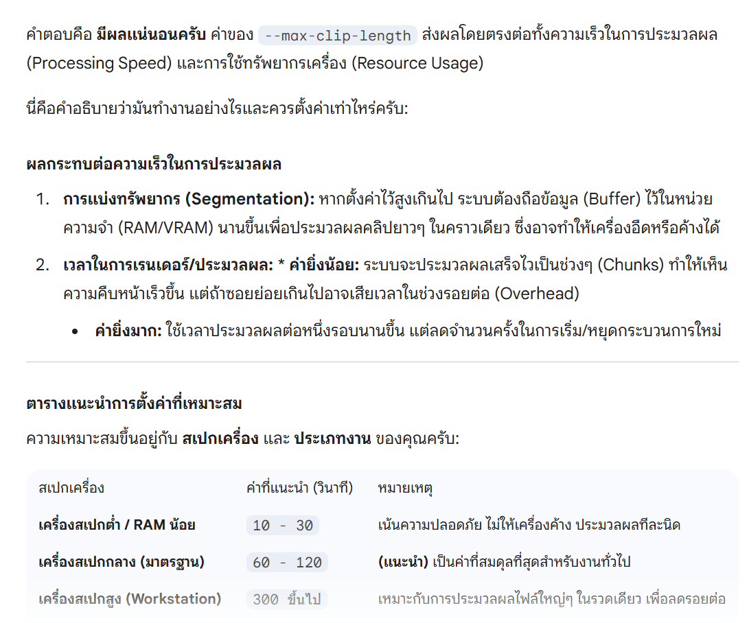

« ตอบ #312 เมื่อ: กุมภาพันธ์ 11, 2026, 01:25:49 PM »
ลองถาม Gemini ดู ไม่รู้เชื่อถือได้มากแค่ไหน
max clip lenngth  -- setting [ตัวเลข]
ผมใช้ 900 ครับ ไฟล์ FHD ถ้า 4K ใช้ 180 เอาชัวร์ 900 จะ error
เรื่องเวลา 180 กับ 900 เครื่องผมพอๆกันมั้ง

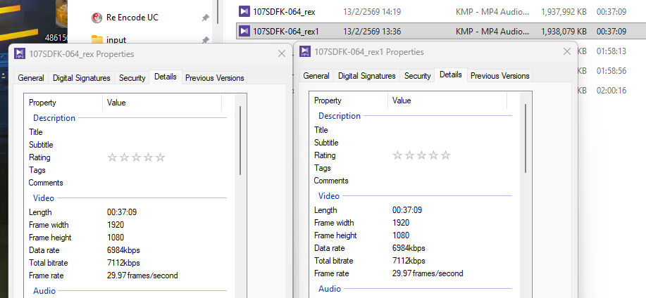

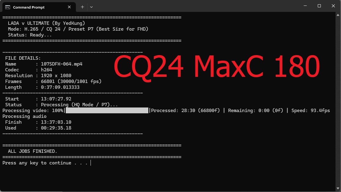

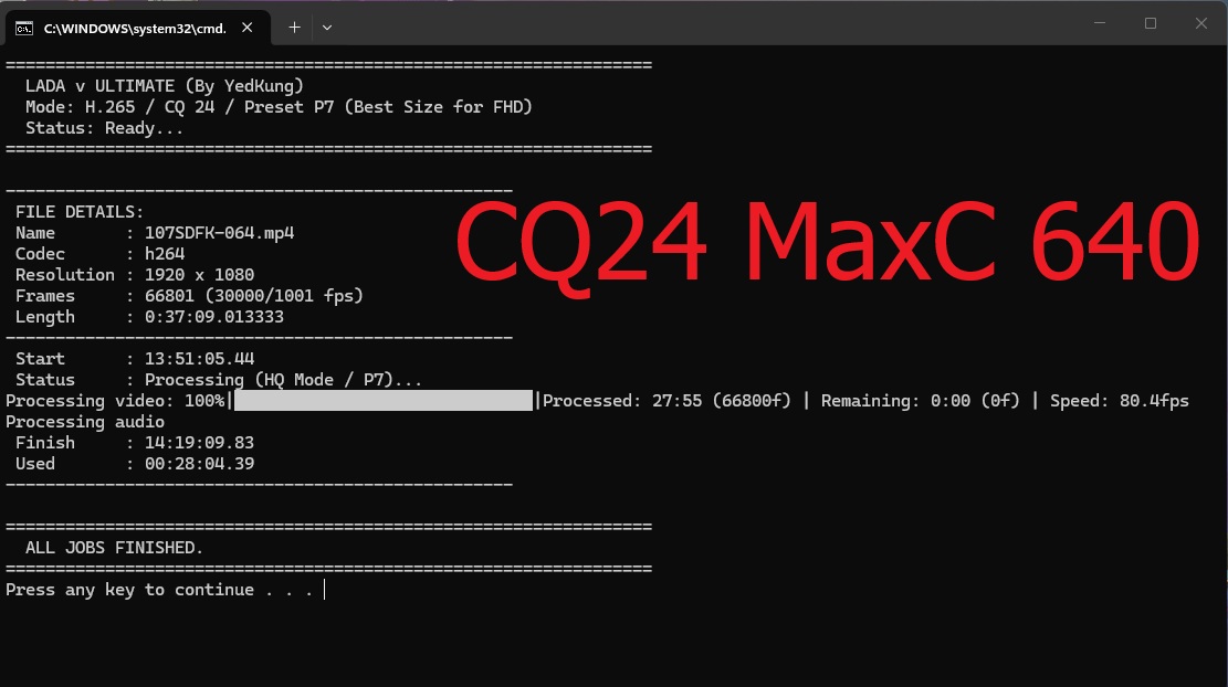

ทดลอง ปรับค่า Max Clip length
MCL 180 ไฟล์ขนาด 1,938,079KB   (107SDFK-064_rex1)
MCL 640 ไฟล์ขนาด 1,937,992KB   (107SDFK-064_rex)
ได้บิทเรทออกมาเท่ากัน แต่เกิดความต่างที่ไฟล์ ขนาดลดลง
CQ24 เท่ากัน ต่างกันที่ MCL
ที่  180
ที่ 640
