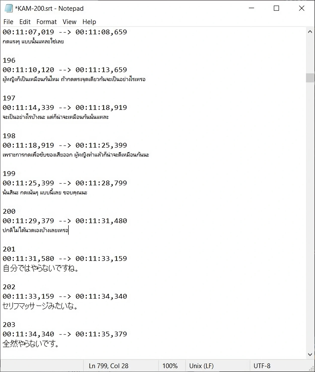

ffmpeg -i untitled.mp4 -vn -ar 16000 -ac 1 untitled.flac
-i คือ input
-vn คือ video none
-ar คือ audio rate
-ac คือ audio channel

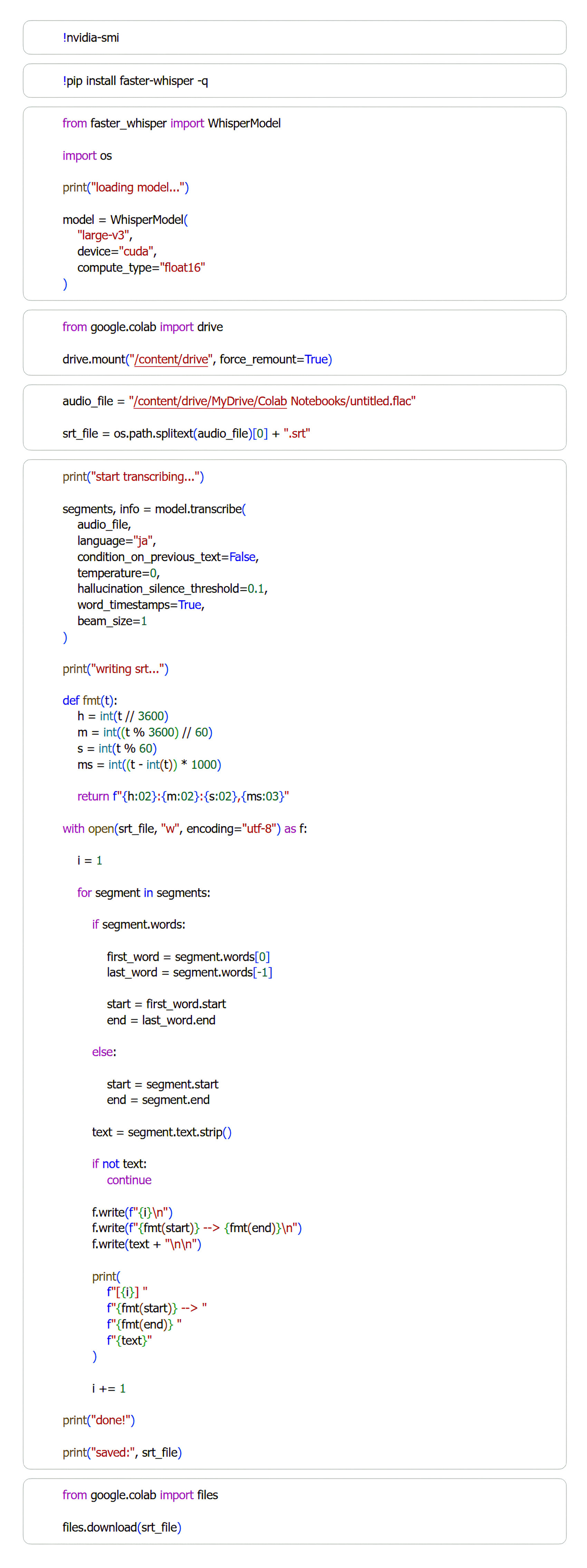

เซลล์ (โค้ด) ที่ 1
!nvidia-smi
เซลล์ (โค้ด) ที่ 2
!pip install faster-whisper -q
เซลล์ (โค้ด) ที่ 3
import os
from faster_whisper import WhisperModel
print("loading model...")
model = WhisperModel(
    "large-v3",
    device="cuda",
    compute_type="float16"
เซลล์ (โค้ด) ที่ 4
from google.colab import drive
drive.mount("/content/drive", force_remount=True)
เซลล์ (โค้ด) ที่ 5
audio_file = "/content/drive/MyDrive/Colab Notebooks/untitled.flac"
srt_file = os.path.splitext(audio_file)[0] + ".srt"
เซลล์ (โค้ด) ที่ 6
print("start transcribing...")
segments, info = model.transcribe(
    audio_file,
    language="ja",
    condition_on_previous_text=False,
    temperature=0,
    hallucination_silence_threshold=0.1,
    word_timestamps=True,
    beam_size=1
print("writing srt...")
def fmt(t):
    h = int(t // 3600)
    m = int((t % 3600) // 60)
    s = int(t % 60)
    ms = int((t - int(t)) * 1000)
    return f"{h:02}:{m:02}:{s:02},{ms:03}"
with open(srt_file, "w", encoding="utf-8") as f:
    i = 1
    for segment in segments:
        if segment.words:
            first_word = segment.words[0]
            last_word = segment.words[-1]
            start = first_word.start
            end = last_word.end
        else:
            start = segment.start
            end = segment.end
        text = segment.text.strip()
        if not text:
            continue
        f.write(f"{i}\n")
        f.write(f"{fmt(start)} --> {fmt(end)}\n")
        f.write(f"{text}\n\n")
        print(
            f"[{i}] "
            f"{fmt(start)} --> "
            f"{fmt(end)} "
            f"{text}"
        i += 1
print("done!")
print("saved:", srt_file)
เซลล์ (โค้ด) ที่ 7
from google.colab import files
files.download(srt_file)
« แก้ไขครั้งสุดท้าย: มิถุนายน 17, 2026, 10:19:02 PM โดย pictureuploadsex » บันทึกการเข้า

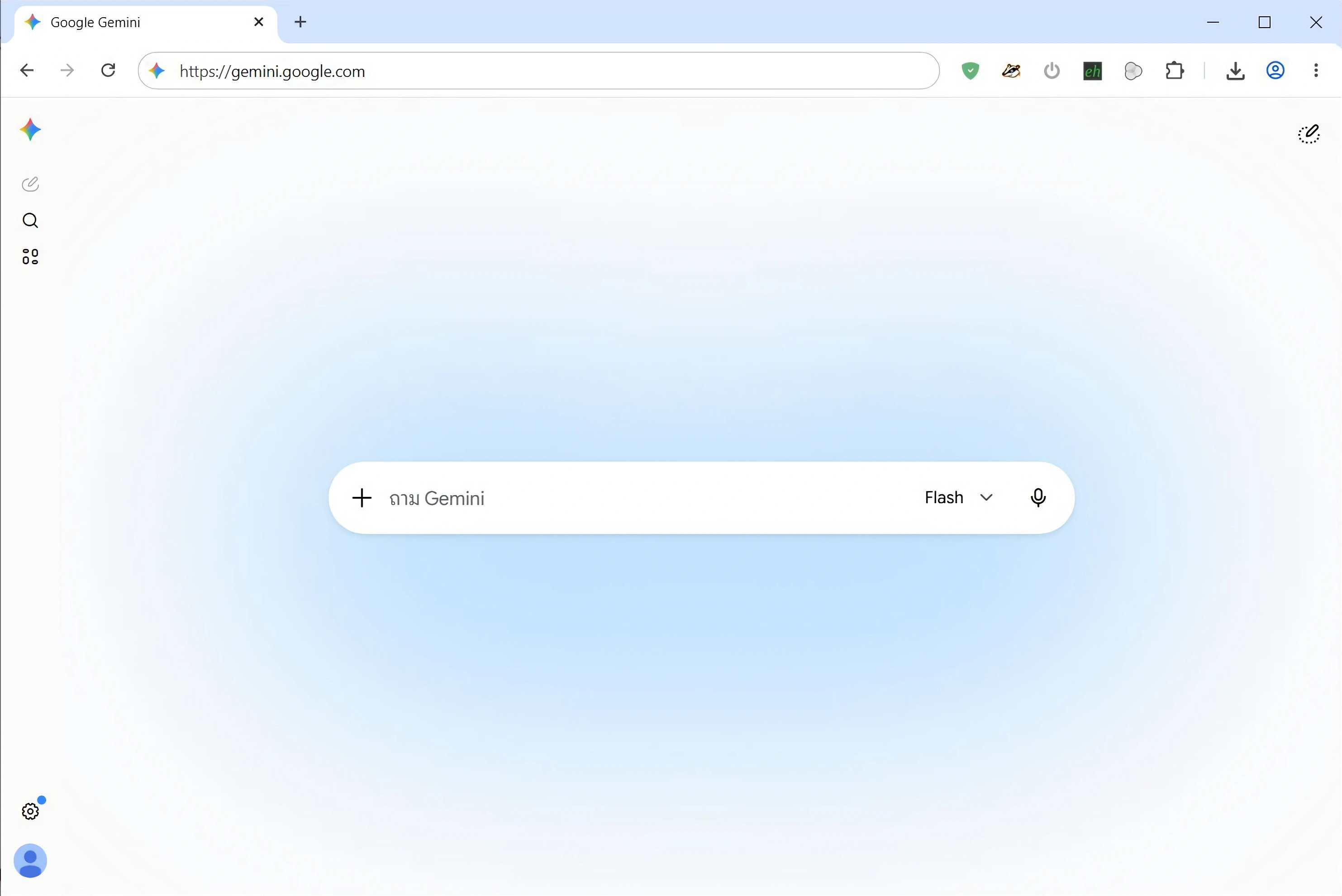

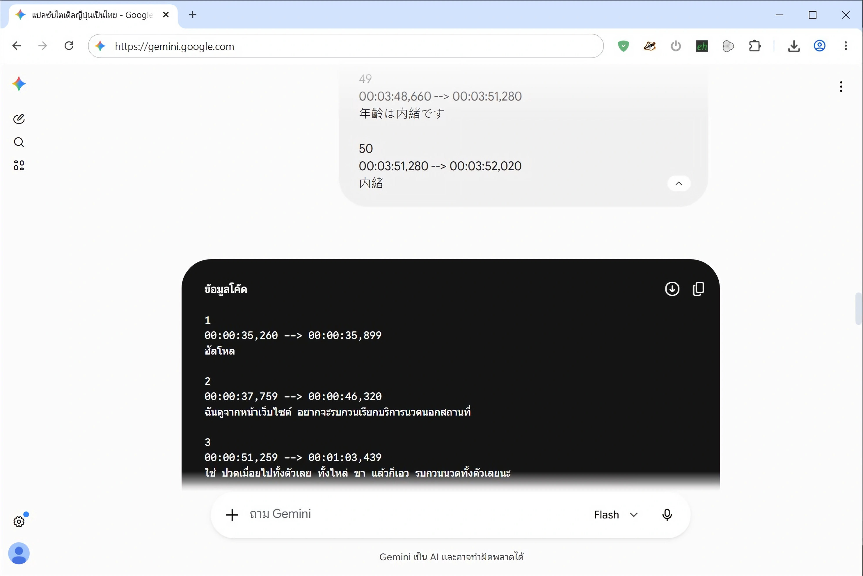

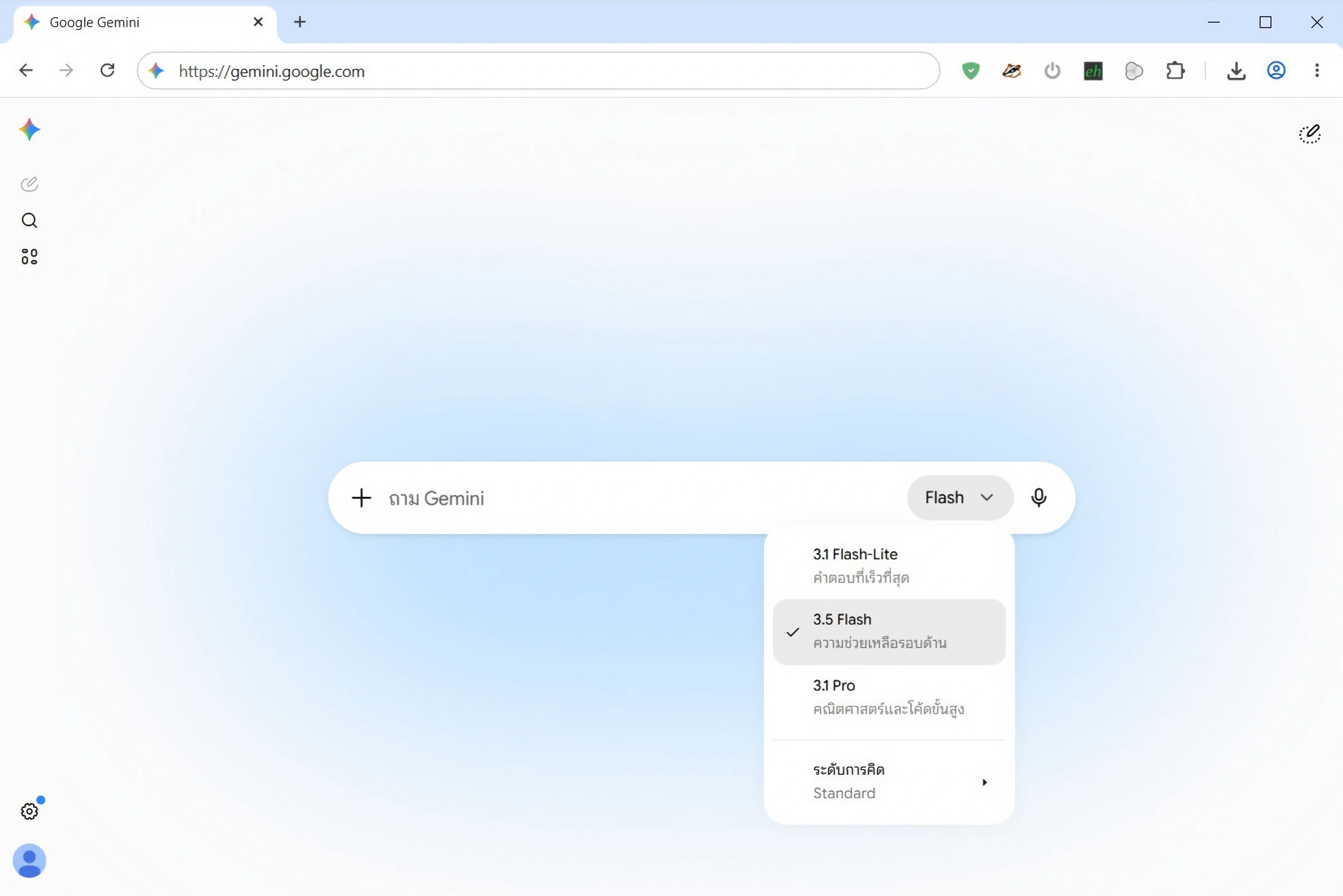

« ตอบ #75 เมื่อ: มิถุนายน 14, 2026, 10:24:29 PM »

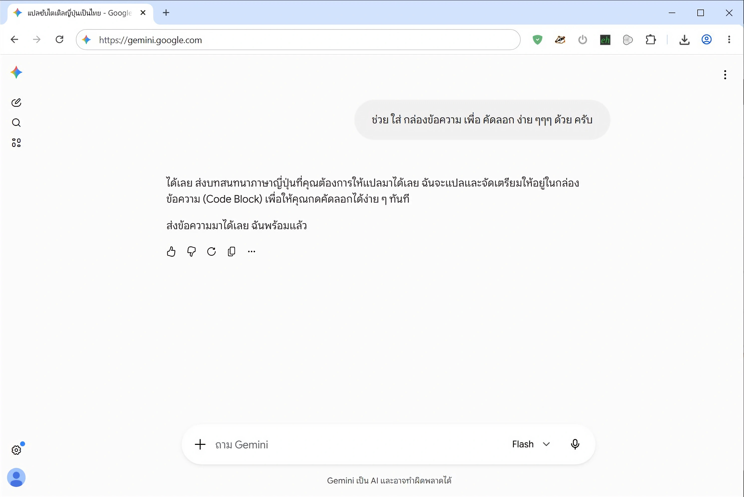

https://gemini.google.com
https://gemini.google.com/usage

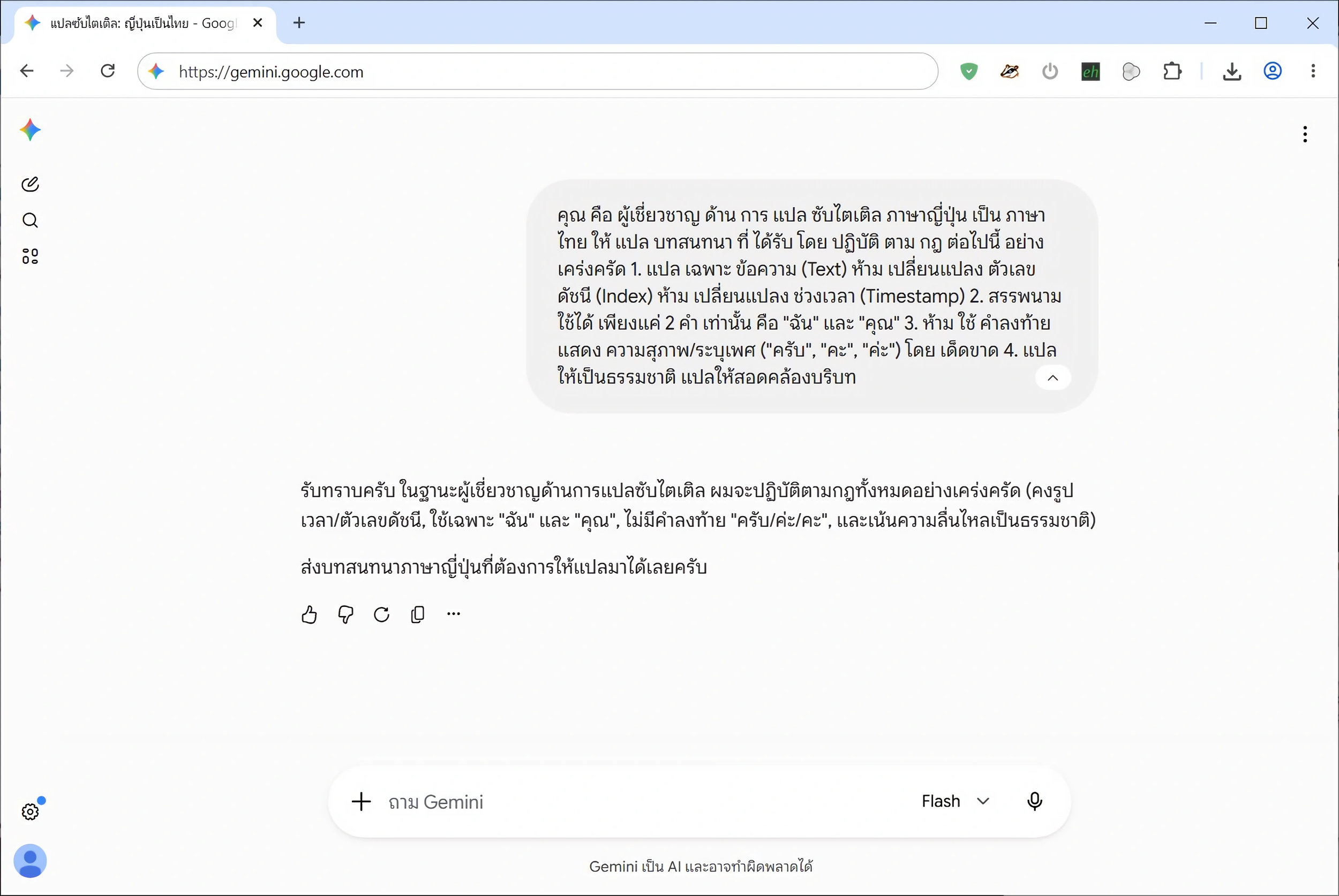

คุณ คือ ผู้เชี่ยวชาญ ด้าน การ แปล ซับไตเติล ภาษาญี่ปุ่น เป็น ภาษาไทย
ให้ แปล บทสนทนา ที่ ได้รับ โดย ปฏิบัติ ตาม กฎ ต่อไปนี้ อย่าง เคร่งครัด
1. แปล เฉพาะ ข้อความ (Text)
ห้าม เปลี่ยนแปลง ตัวเลขดัชนี (Index) ห้าม เปลี่ยนแปลง ช่วงเวลา (Timestamp)
2. สรรพนาม ใช้ได้ เพียงแค่ 2 คำ เท่านั้น คือ "ฉัน" และ "คุณ"
3. ห้าม ใช้ คำลงท้าย แสดง ความสุภาพ/ระบุเพศ ("ครับ", "คะ", "ค่ะ") โดย เด็ดขาด
4. แปลให้เป็นธรรมชาติ แปลให้สอดคล้องบริบท
« แก้ไขครั้งสุดท้าย: วันนี้ เวลา 12:31:12 AM โดย pictureuploadsex » บันทึกการเข้า

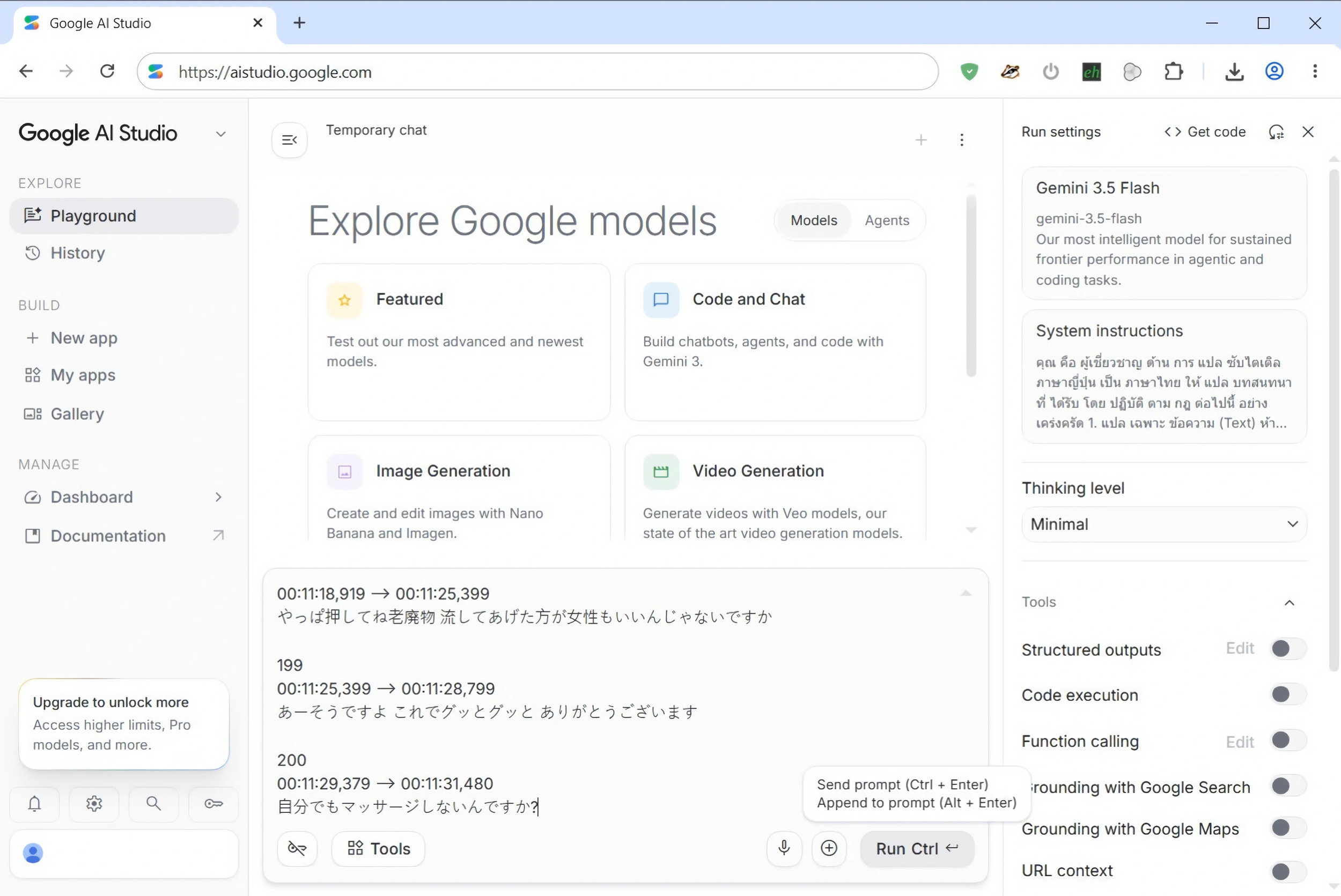

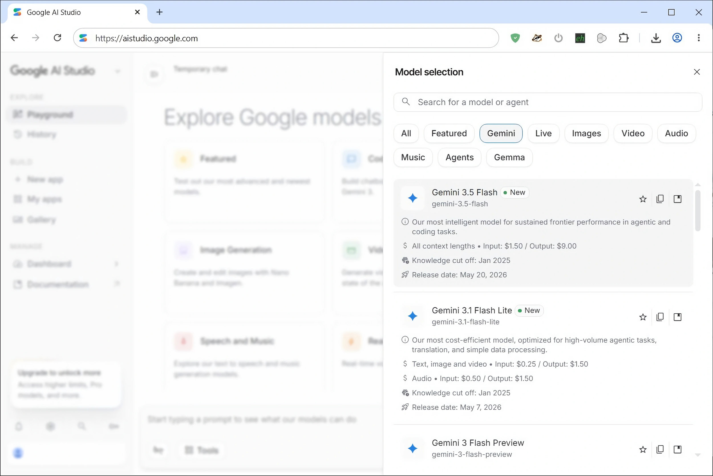

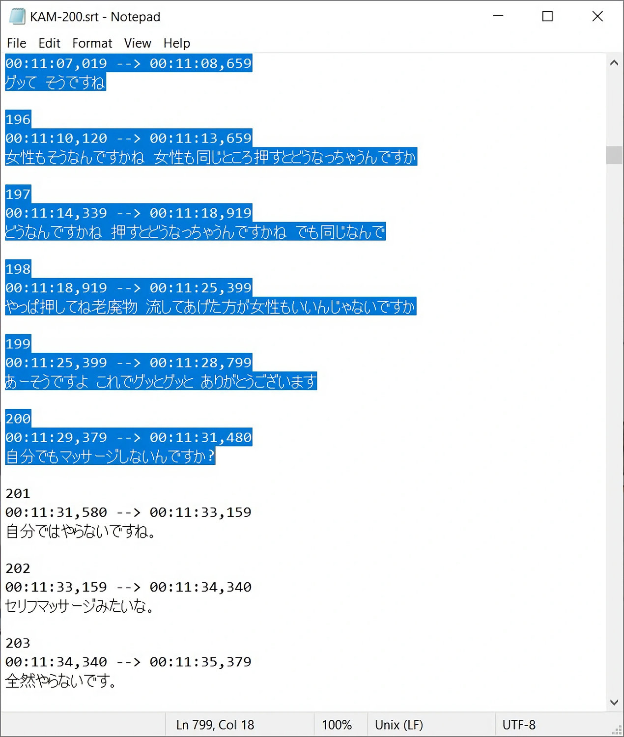

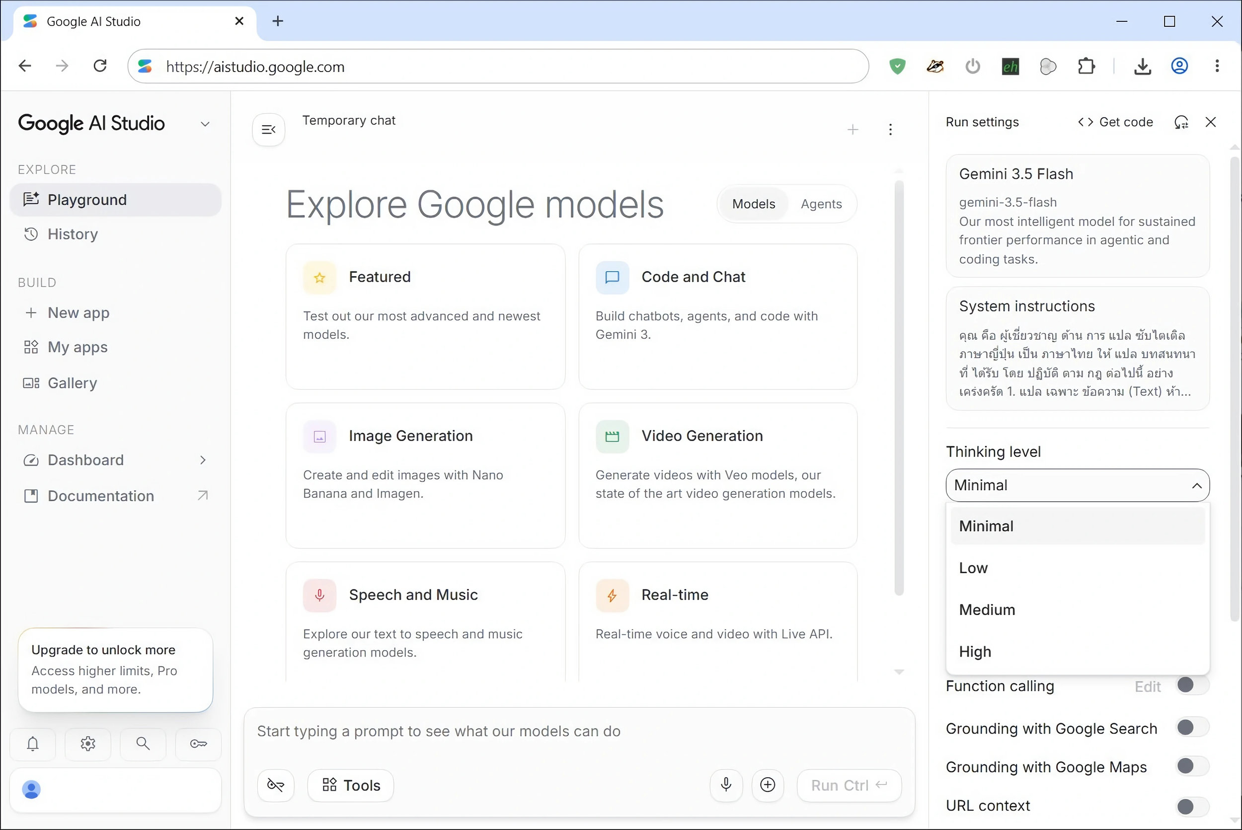

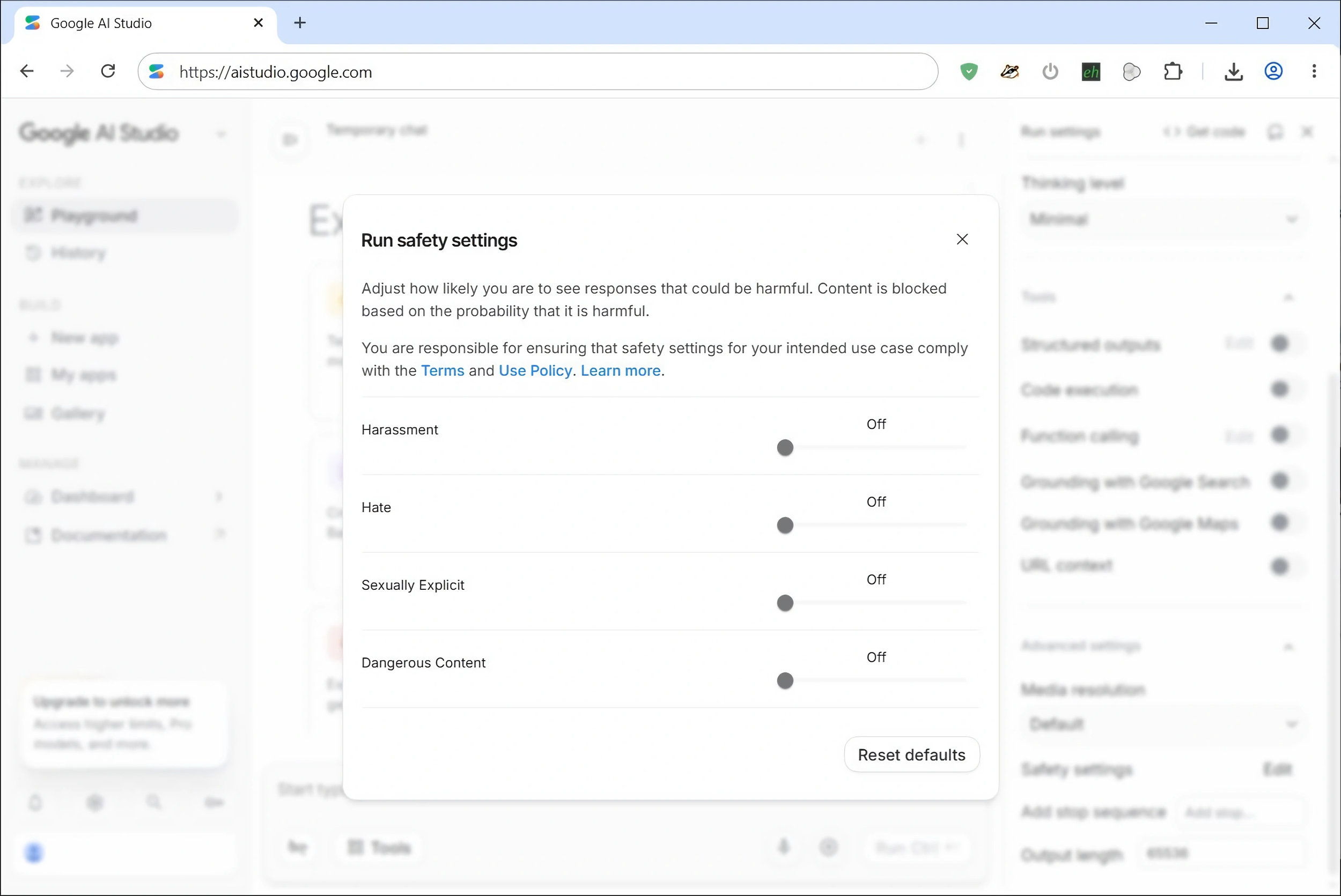

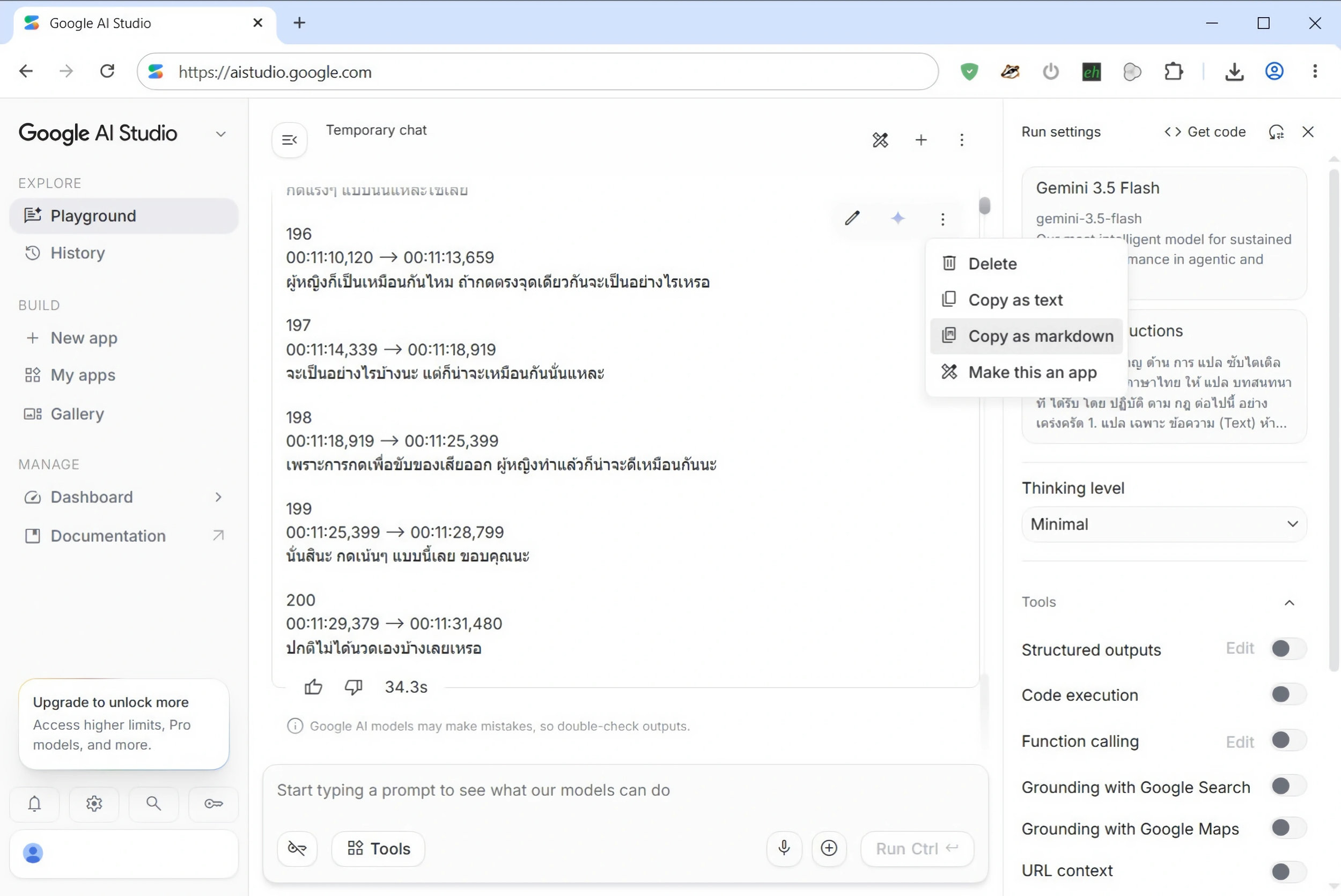

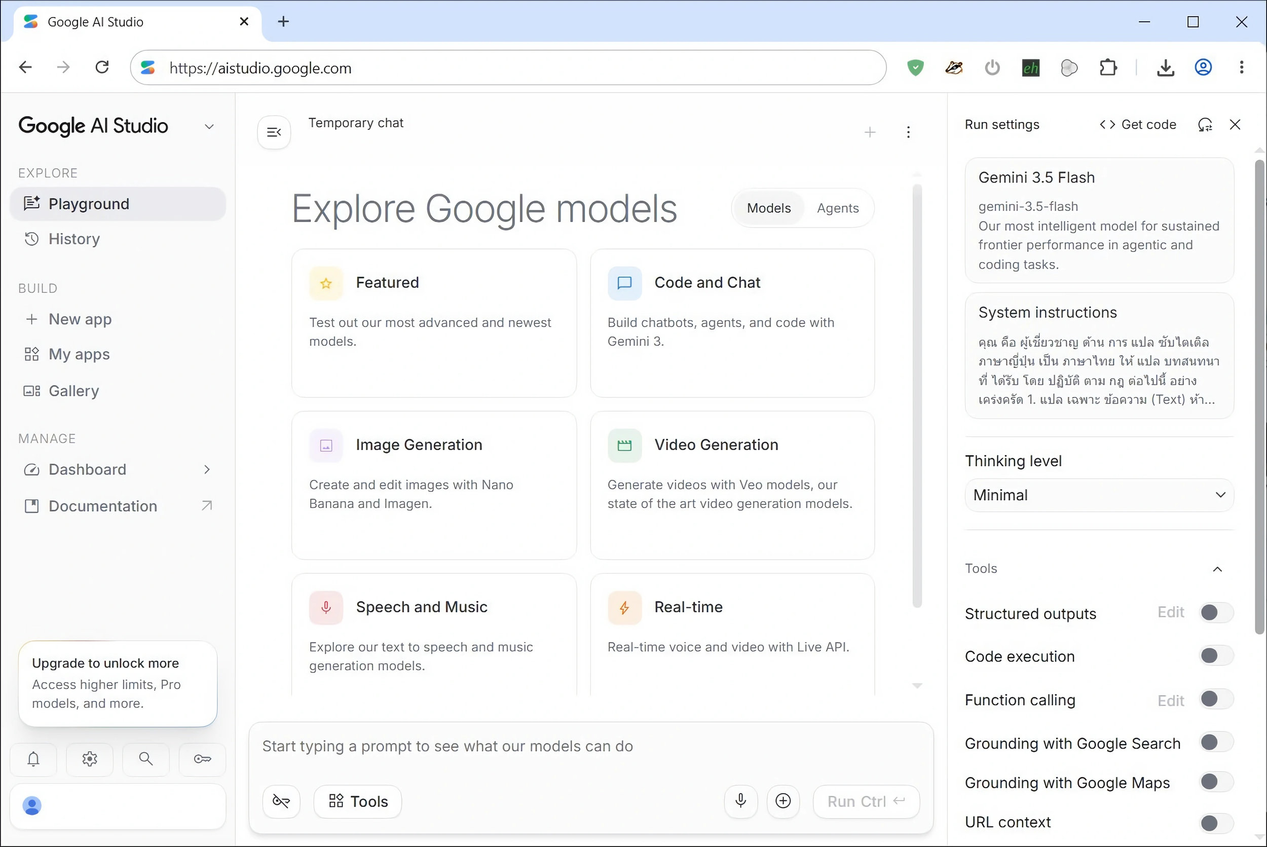

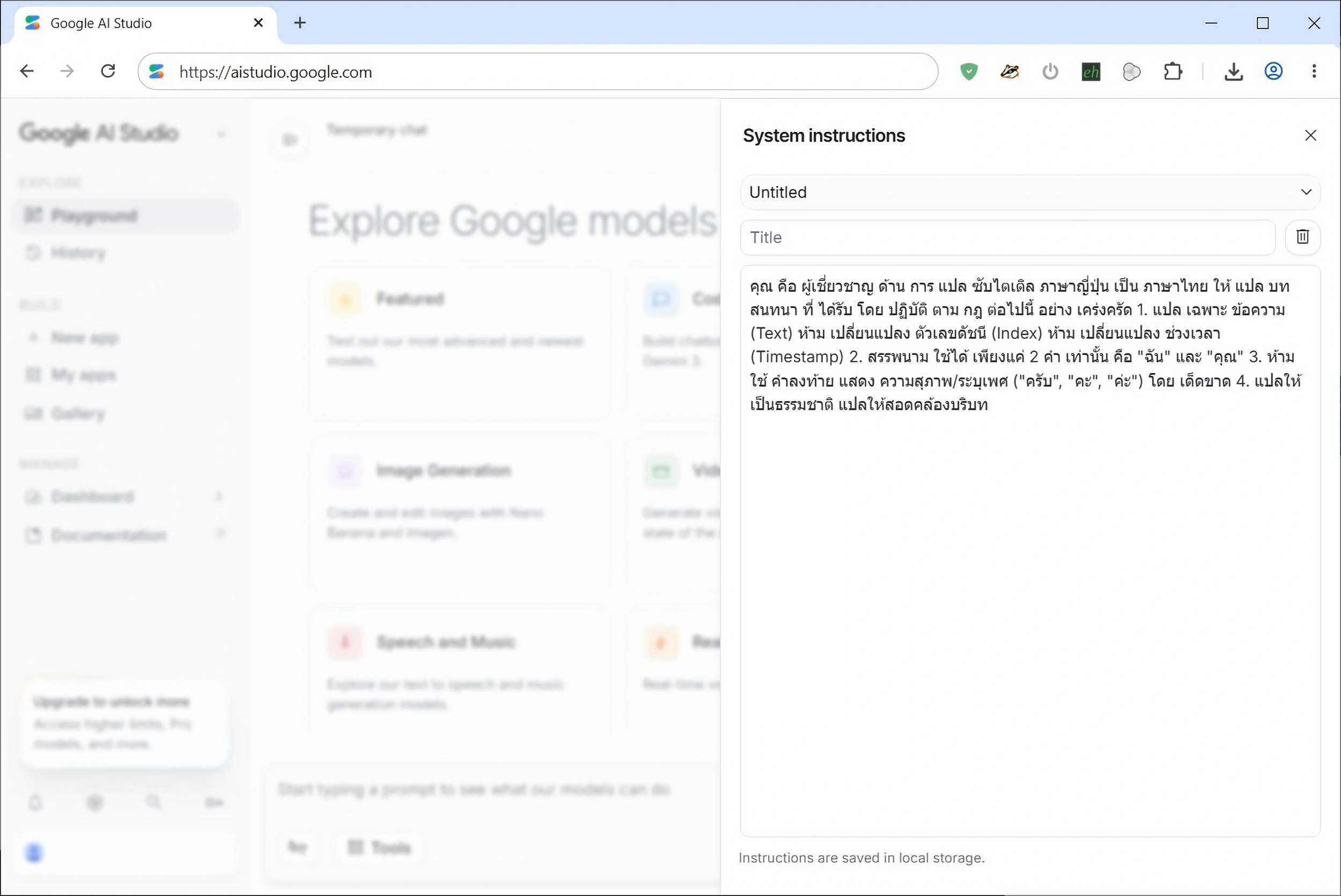

« ตอบ #76 เมื่อ: มิถุนายน 17, 2026, 10:22:54 PM »
https://aistudio.google.com
https://aistudio.google.com/rate-limit
« แก้ไขครั้งสุดท้าย: วันนี้ เวลา 12:30:39 AM โดย pictureuploadsex » บันทึกการเข้า
